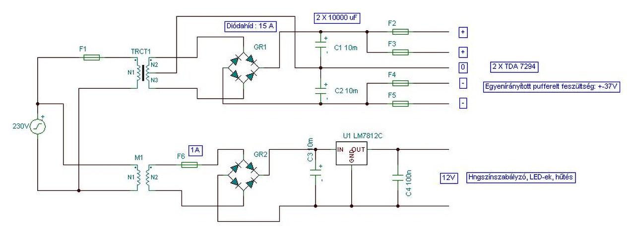

(#) varada hozzászólása Jún 6, 2014 /
Szeretnék érdeklődni hogy a képen látható tápegység megfelel-e az erősítőm számára illetve a TDA 7294 elé helyezett biztosítékok értékéről szeretnék felvilágosítást kapni. A segítséget előre is köszönöm.
(#) reloop válasza varada hozzászólására (») Jún 6, 2014 /
Szia! F1 3,15A; F2-5 2A/8 ohm, vagy 3,15A/4 ohm; C3 értéke kicsit azért túlzás.
(#) S21L1 válasza gabesz.mi074 hozzászólására (») Jún 7, 2014 /
Nem volt még időm a panelt átnézni, talán vasárnap lesz. Jelet biztos hogy kap, mert másik erősítővel megnéztem, és azzal működött, így biztos, hogy az erősítőnél van valami baj, csak nem tudom, hogy mi.
(#) varada válasza reloop hozzászólására (») Jún 7, 2014 /
Köszönöm az értékeket . Valóban a c3 nagy mert elfelejtettem átírni de maximum 2200 µF-os lesz.

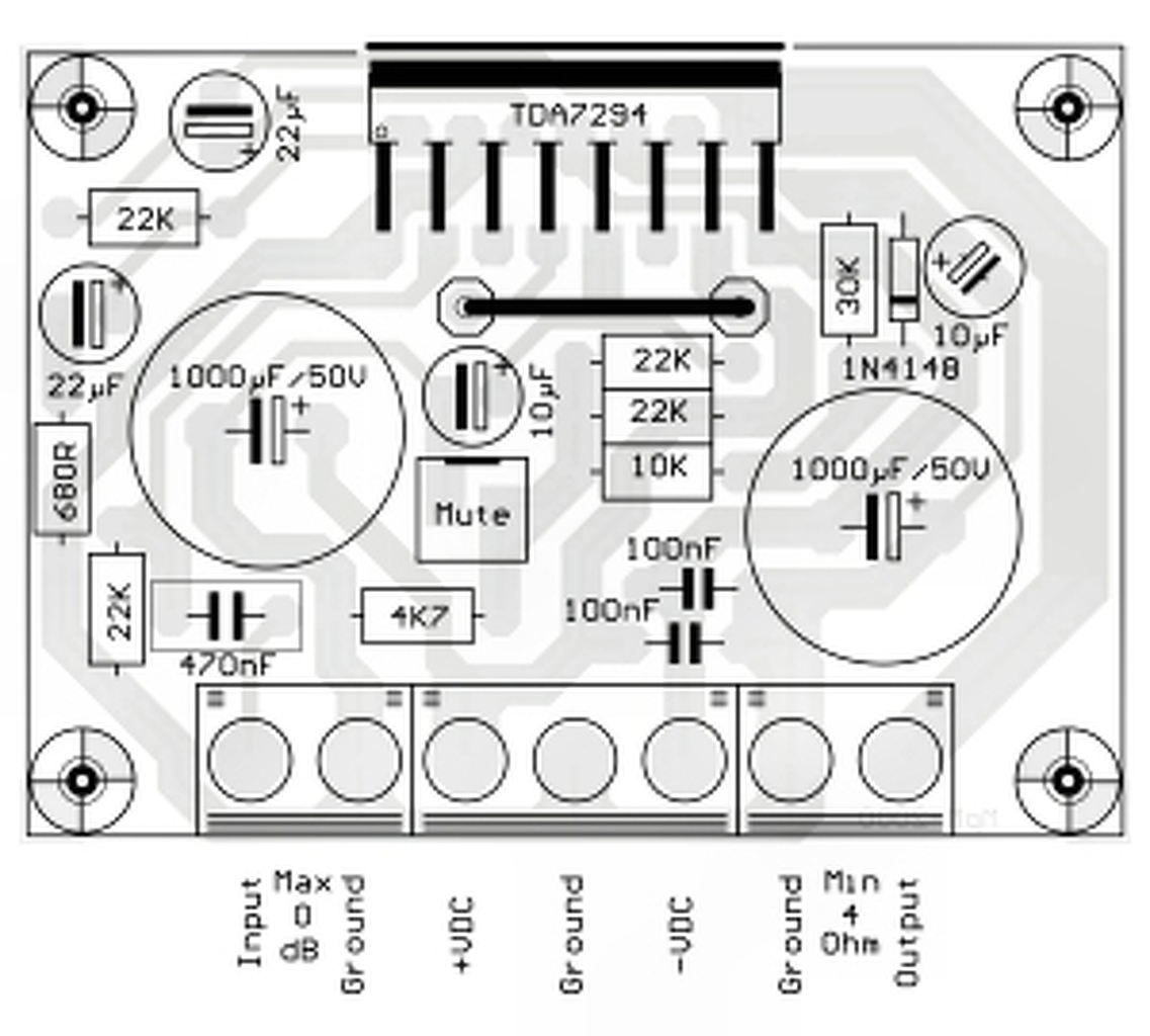

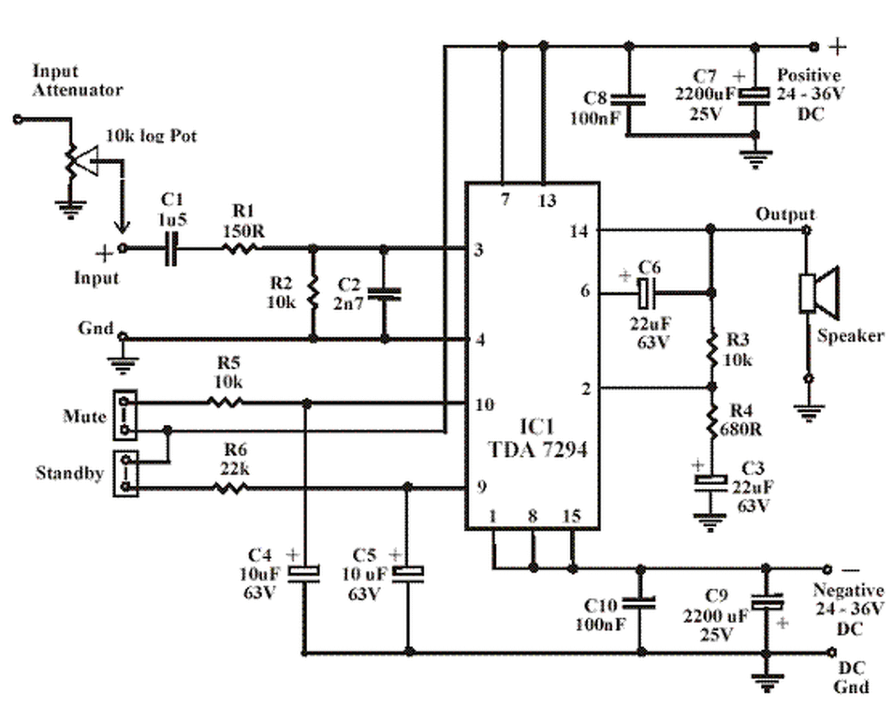

(#) sonny007 hozzászólása Jún 8, 2014 /
Sziasztok. Adott ez a végerősítő. 2x34V puffer, egyenirányitás után. Mute/standby tüske összeforrasztva. Élesztéshez 60W-os izzot kötöttem a primer körbe, felizzott és elaludt. Az áramot felveszi magának viszont semmihang nem jön ki belőle, még nem is búg. Valakinek valami ötlete rá, hogy tudnám kiszűrni a hibát?
(#) pont válasza sonny007 hozzászólására (») Jún 8, 2014 /
A Mute/standby ugye nem csak egymással van összeforrasztva, hanem a V+ is kap valamin keresztül?
A hozzászólás módosítva: Jún 8, 2014
(#) sonny007 válasza pont hozzászólására (») Jún 8, 2014 /
Nem adtam neki pluszt. Nekem ez a kapcsolási rajz van. Kimeneti jelen kb 0.67mV van.
(#) reloop válasza sonny007 hozzászólására (») Jún 8, 2014 /
Szia! Ezen a panelen pont nem kell összekötni.
(#) sonny007 válasza reloop hozzászólására (») Jún 8, 2014 /
Tehát akkor ezen nem kell neki a +V? Csak a tüskéket kell összeforrasztani?
Éppen pont, hogy nem kell összeforrasztani. Ott egy 22k ellenállás ami felhúzza tápra. Ha zárod a Mute kontaktust akkor némít és készenlétbe kapcsol. Ennek a jele a 670mV a kimeneten.
Tehát ha szétforrasztom, akkor a kimeneten 670mV körül kell mérjek?
És elméletileg szólnia kellene.
Nem, a szétforrasztod feléled az erősítő és csak 5-15mV lesz a kimeneten
Szétforrasztottam de szintén semmi.
Most jön az, hogy mérj feszültséget testhez képest a 9, majd 10-es lábon. Ezeknek 3,5V-nál magasabbnak kell lenni. Tegyél fel képet a művedről, mert sok hibát úgy lehet kiszúrni. Csak remélni tudom, ki voltak sütve a pufferkondik mikor rákötötted a panelt.
