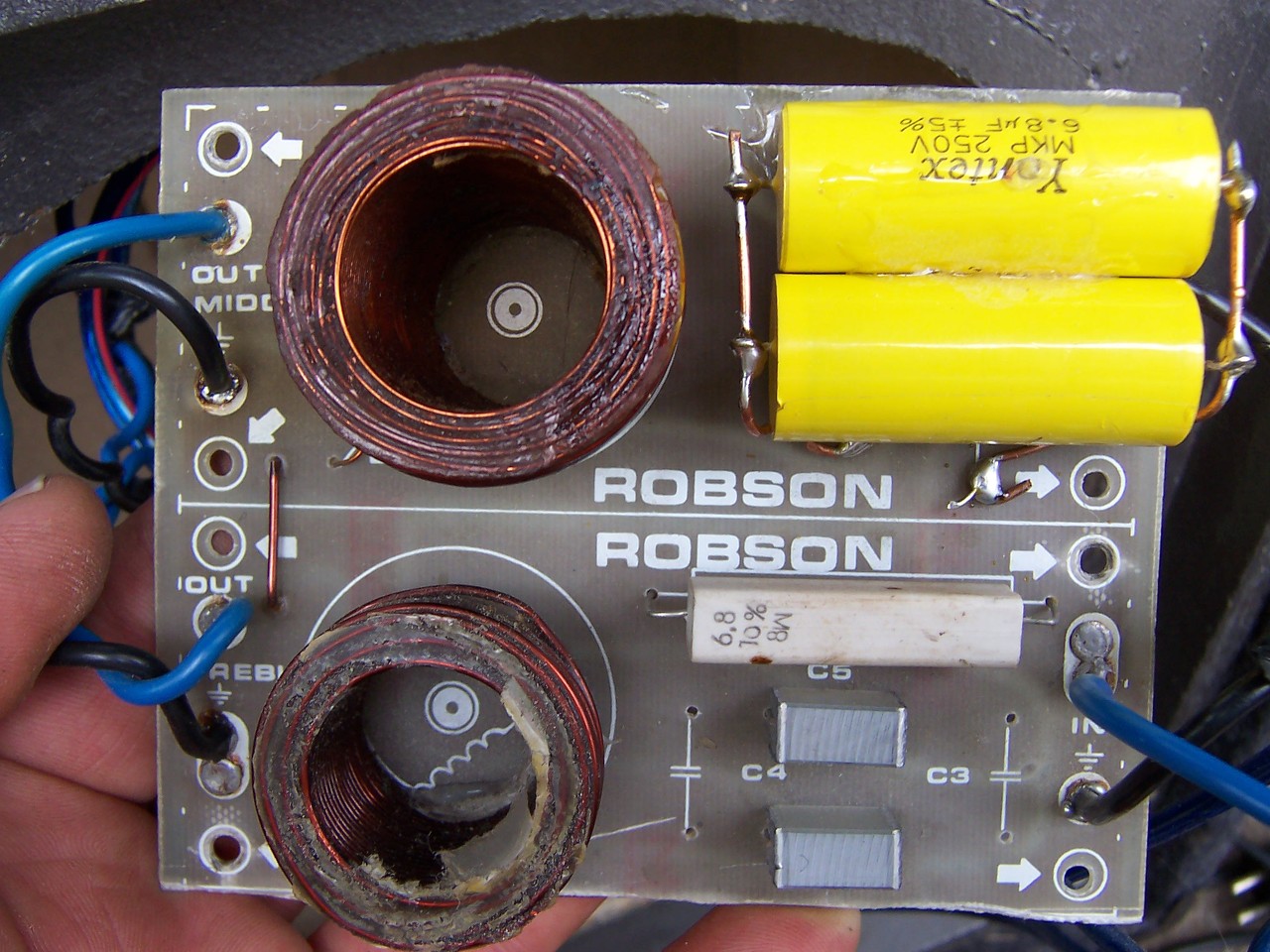

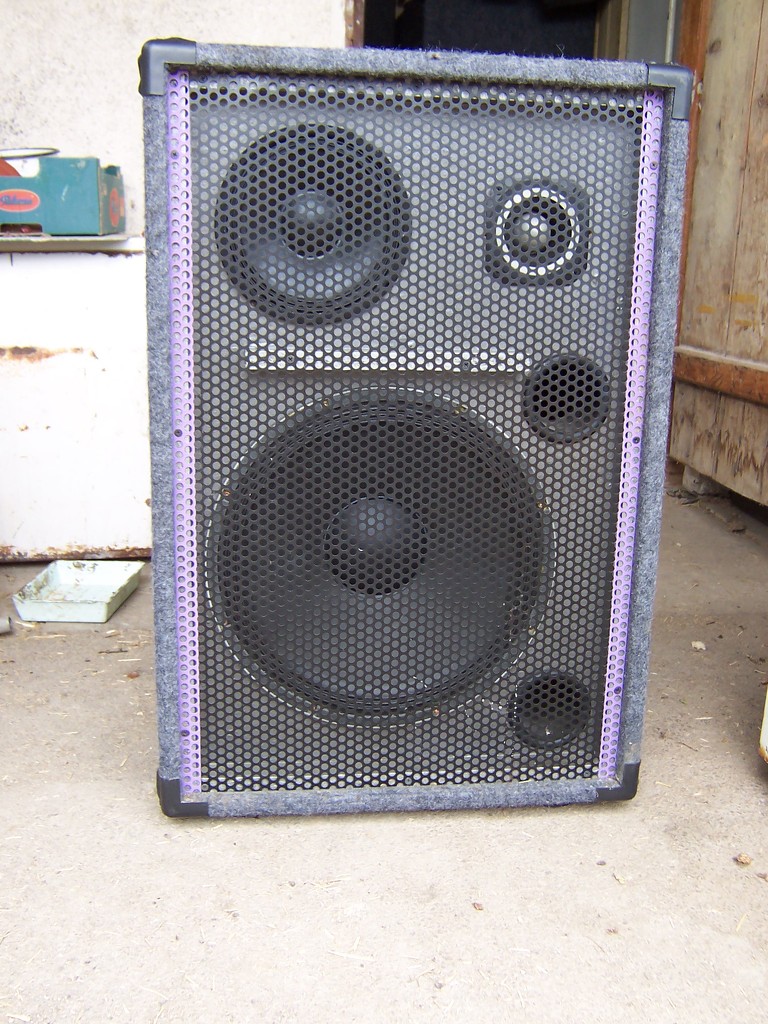

Ha nem jó helyen van a téma, kérem áthelyezni. Van a képen látható 2 db hangsugárzóm, maszek. A közép hangszórókat állandóan kinyomja. A közepek alapbó 4 ohm ra voltak készítve. Az előző meghibásodáskor, az egyiket, a hangszóró javítóm véletlenül 8 ohm ra tekerte meg, azt mondta nem érdekes, jobban bírja. Valóban, a mostani kimúlásnál azt tapasztalom, hogy még a 4 ohm os nak a membránja meg sem moccan, a 8 ohm ra tekert az mozog, de szakadt az is. Tehát az előző, a 4 ohm os, az szénné égett. E nélkül is jól szól a láda, de ha már van benne, azt szeretném ha működne. Ha esetleg 16 ohm ra lennének csinálva/tekerve, bírnák a gyűrődést?

A középnek van egy külön elzárt kamra ,vagy egy légtérben van a méllyel? Az is lehet ,hogy nagy neki az a kamra, és nem csillapítja eléggé. A hozzászólás módosítva: Jún 14, 2014
Én ugy látom ott a fotón a hangváltó tekercse mintha meg lenne égve. Ha tényleg átégett a szigetelés akkor a középsugárzó is megkapja a mélyfrekvenciákat is és természetes, hogy leég. A hangváltót is rendesen le kell ellenőrizni mert ha nem megfelelő frekiken vág akkor is csinálhat ilyet, meg a teljesítmény eloszlásnak is megfelelőnek kell lennie...
Nagyobb terhelhetőségű hangszórót válassz, vagy ne csavard fel annyira a hangerő szabályzót. Amit Ozpecs mond, hogy a hangváltó tekercse összeégett, azt is ellenőrizni kell. Ha ezek is jók, még átalakíthatod a hangváltót, az alsó határfrekvenciát feljebb kell húzni, hogy ne kapjon a hangszóró annyi mélyet (nem tudom, most mennyit kap). Bár a membrán mozgása éppen hűti a tekercset... A lényeg, hogy ha határon járatsz egy hangszórót, rövid időn belül biztosan tönkremegy. Az is lehet, hogy az erősítőd kimenete torz. Ezt is meg kellene vizsgálni szkóppal, és azon a hangerőn, ahol hallgatni szeretnéd.

Rakok még képeket, ott van a középnek a kamra mérete (hangszóró 8"). A tömb kondik 2,2 µF/100V, de az a magas (driver) hangszóróhoz van. A tekercseket én úgy látom, hogy valóban meg van a ragasztó barnulva, de szerinten nincsenek meg égve.

Kicsit trükkös ez a váltó. A magas kimenetnél van az a kis átkötés a közép szekcióhoz. A közép eleve olyan jelet kap amiről már le van vágva a magas. A közepet illik vágni alul és felül is.
Úgy számolgatom , visszafelé a kondik értékei alapján , hogy 1000/8000 a keresztezési freki. A kis doboz mérete még jó is lehet.
(Abban az esetben ha a két kis kondi sorosan van kötve) A hozzászólás módosítva: Jún 15, 2014

Viszont az az átkötés csak a test átkötése, és a két szekció teljesen külön van. A közép 900-1000 Hz-től , a magas 7-8000. Ha a két sárga kondiból az egyiket kiveszed akkor jelentősen feljebb fog menni keresztezési frekije a középnek, és így kevesebb mély fog rámenni. Kár azért a nagy tekercsért mert kb. ugyanez lenne a hatása ha csak fele ekkora lenne. Így 2000 Hz-nél mélyebb hangok már nem mennek rá, és így már nem láthatod a membrán mozgását Ha üres volt a kamra akkor nem ártana bele egy halom vatelin. Hogy a hangja milyen lesz ? Ha nagyon üvölt akkor kell egy L-Pad de legalább egy soros ellenállás. A hozzászólás módosítva: Jún 15, 2014
