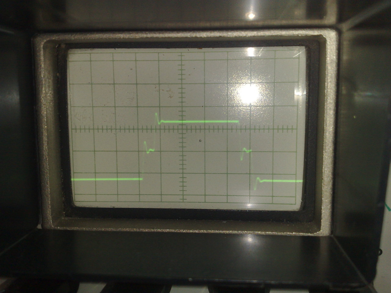

(#) koos.zoltan72 hozzászólása Júl 17, 2014 /
Üdv mindenkinek!
A közelmúltban foglalkoztatott engem is a kérdés, hogyan lehet még hatásosabbá tenni az ultrahangos riasztót.
Az alábbi képen látható szerkezetet alkottam meg.
Jó volt kisebb pár négyzetméteres helységek védelmére de engem az foglalkoztatott,
hogyan tudnám még a teljesítményét megtuningolni.
A H hídban található tranzisztorokat úgy döntöttem hogy korszerűbb fetekre cserélem. Hosszas próbálkozás után sikerült egy egészen egyszerű módon úgy meghajtani a fet H hídat hogy az ne hozza magával a szokásos problémákat amikor is összenyitnak és sínzárlatot produkálnak ninden egyes nyitás zárás-kor. Ehhez a fet végfokhoz már én is beszereztem pár db normál piezo-t aminek darabja 150w körüli. Pontosan 6 darabot szeretnék belőlük meghajtani a fettel felépített H híddal. Persze nem lehet mindet egyszerre rá kötni a hídra de ha minden jól megy akkor kettesével el fogja hajtani melegedés nélkül. Folyt......
(#) koos.zoltan72 válasza koos.zoltan72 hozzászólására (») Júl 17, 2014 /
A következő áramkör [1. kép] ami biztosítja az úgymond alaphangot a proli007 érdeme.
Ezt az áramkört fejlesztettem tovább egy fetekkel felépített H híddal a [2. képen] látható.
Az értékeket és típusokat nem tudtam oda írni de itt közlöm. A Híd tranzisztoros bemenetei a TL494 kimeneteihez E1-E2-höz vagyis 9, és 10-es lábhoz kapcsolódnak.
A tranzisztorok NPN-Bc337 PNP-Bc327.
A fetek tipusa N csatornás alsó kettő- IRF540,
P csatornás felső kettő IRF9540.
A piezo hangszóró előtt mindkét irányból ellenállás, 1ohm-tól 2,2ohmig megfelel és legalább 2W-osak legyenek.
Teszek fel képeket arról is hogyan nézett ki a jel alak 2Khz-nél és 27Khz-nél.
Ez az áramkör potméterrel beállítható hogy milyen frekvencián dolgozzon.
Jelenleg nekem 18Khz és 37khz között váltogat.
A végfok egy piezoval tökéletesen hűvös marad, a tápfeszültség 8v-tól 15v-ig megválasztható.
Még 15v-os táplálás mellett is csak 100ma a fogyasztása, ami azt jelzi hogy a H híd tökéletesen összenyitás mentesen működik.
Kíváncsiságból rá illesztettem a Fetes H hídat a régebbi kapcsolásra, 1kép amit itt már sokan kipróbáltak.
Kitűnően üzemel annyi különbséggel hogy valamiért 100ma-rrel többet vesz fel, úgy 400ma-t, de ezt 3db piezóval.
A jelalak hibátlan.
A régi hibája ennek a kapcsolásnak amit már sokan kifogásoltak hogy frekvencia váltáskor kattan, de szerintem semmi jelentősége, hacsak annyira nincs a közelünkben hogy ez zavarjon.
