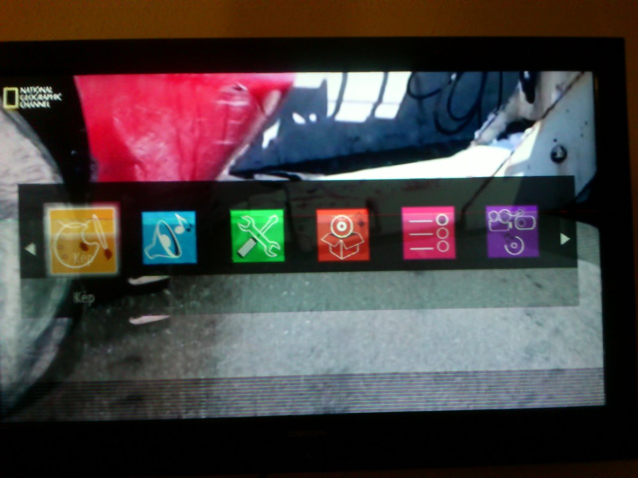

ORION TV T2930 STX-8FL Nem lehet programozni. Nagy segitséget kérnék hozzá értö szakemberektöl. A párom 8 éve vásárolt egy ORION TV T2930 stx-8fl szines tv-t,de mivel nem kellet a tuner részét használni mert digis beltériröl AV rol üzemelt.De költözés miatt máshová került a tv igy a UPC kábel rendszerröl kellene a tuner részét használni,de a hozzá adott gyári távirányitoval (aminek a számaVSR100G-III) nincsen lehetöség a csatornák programozására.Nincsen rajta olyan menü hogy programozás.Rendeltem hozzá egy másik távirányitot amin van olyan hogy menük de sajnos ez is ugyan asz tudja mint a sajátja kidobott pénz. A programokon végig megyek de csak a 199 böl 6 db program müködik,véletlen szerüen, mit lehet most tenni hogy lehet a keresöt elinditani. Sajnos másik TV re nincsen keret.Ha valaki találkozott már ilyen problémával várnám a segitségét, elöre is köszi ha tudnátok segiteni. M István
Nyomd meg többször a menü gombot. Elő kell jönnie a hangolási almenünek.

Sajnos a menügomb megnyomásával csak a kép és a hang menü jön be semmi más. Felteszek egy képet mi azami a program hely melett van a homok ora féle meg hogy off, mivan kikapcsolva semilyen gombal nem lehet atváltani.

Szia! A kezelési útmutatót nézted?
http://euroinvestelectronics.com/download/hasznalati/Brown/T2930/T%...UM.pdf jani
