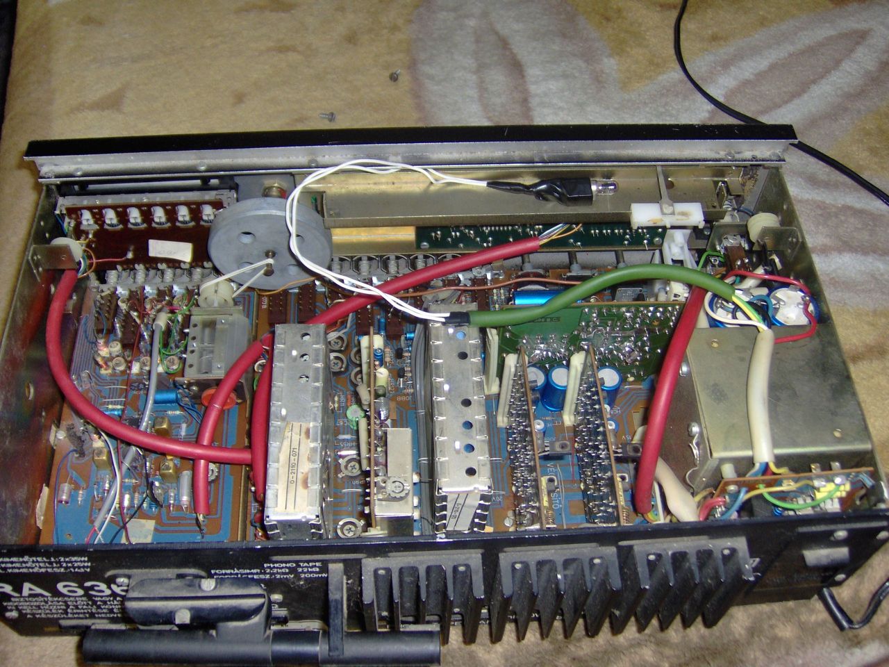

Üdv! Van Egy Videoton RA 6363 S tipusú Erősítőm És egy Olyan 8 éve Halgattam és valami Büdöset éreztem Benéztem az álvány mögé és az Erősítő kábele megolvadt (a képen látszik) ez Megjavítható? a többi képen látszik hogy a rádió és a mutató madzag ja ki lett véve. és nem tudom hogy kell visszarakni.
(#) bekeipeter válasza adamcsik hozzászólására (») Júl 4, 2014 /
A hálózati kábelt cseréd le dugóstól első lépésben!!!
Másodszor keress visszafelé, mert valamelyik okos és
előrelátó kolléga feltette az RA6360 szervizkönyvét ide
az oldalra, abban megnézheted a húrozást, ami egyszerű,
kb. 1m zsinór szükséges a megvalósításához. Én le
szoktam szerelni ilyenkor az előlapot és így zsinórozom fel
a masinákat lazán, majd a feszítő rugót a hangoló tengely
beiktatásával feszítem a kellő mértékre.
