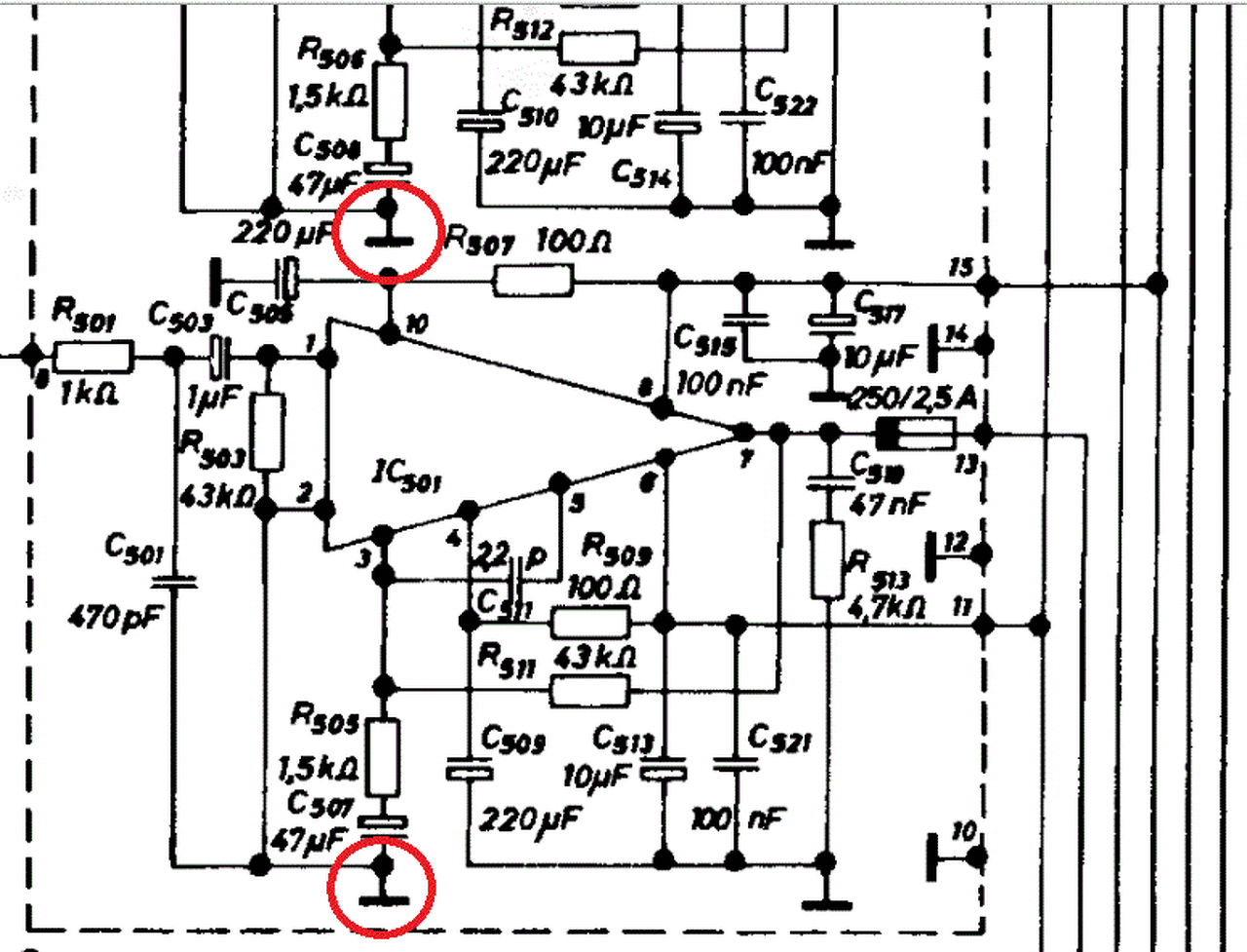

(#) angespl válasza reloop hozzászólására (») Aug 2, 2014 /
Bocsi még annyi
kérdésem lenne , hogy a test az a 220 mikrós kondinál van?Mert múltkor azt nem kérdeztem +.Vagy máshova kell bekötni.
(#) reloop válasza angespl hozzászólására (») Aug 2, 2014 /
A legszerencsésebb közvetlen a C507 vagy C508 lábához bekötni a testet.
Találtam BA-502-t. Ott van egy narancssárga és fekete kábel egymás mellett. A BA-501-nél pedig egy piros és egy fekete kábelt. Nem szeretném kivenni az egész végfokot ezért.
(#) (Felhasználó 46585) válasza angespl hozzászólására (») Aug 2, 2014 /
De egy igényes fórum... ezért bizonyos dolgok elvártak.
Amennyiben az a fekete test, akkor jó lesz bemeneti jelföldnek.
