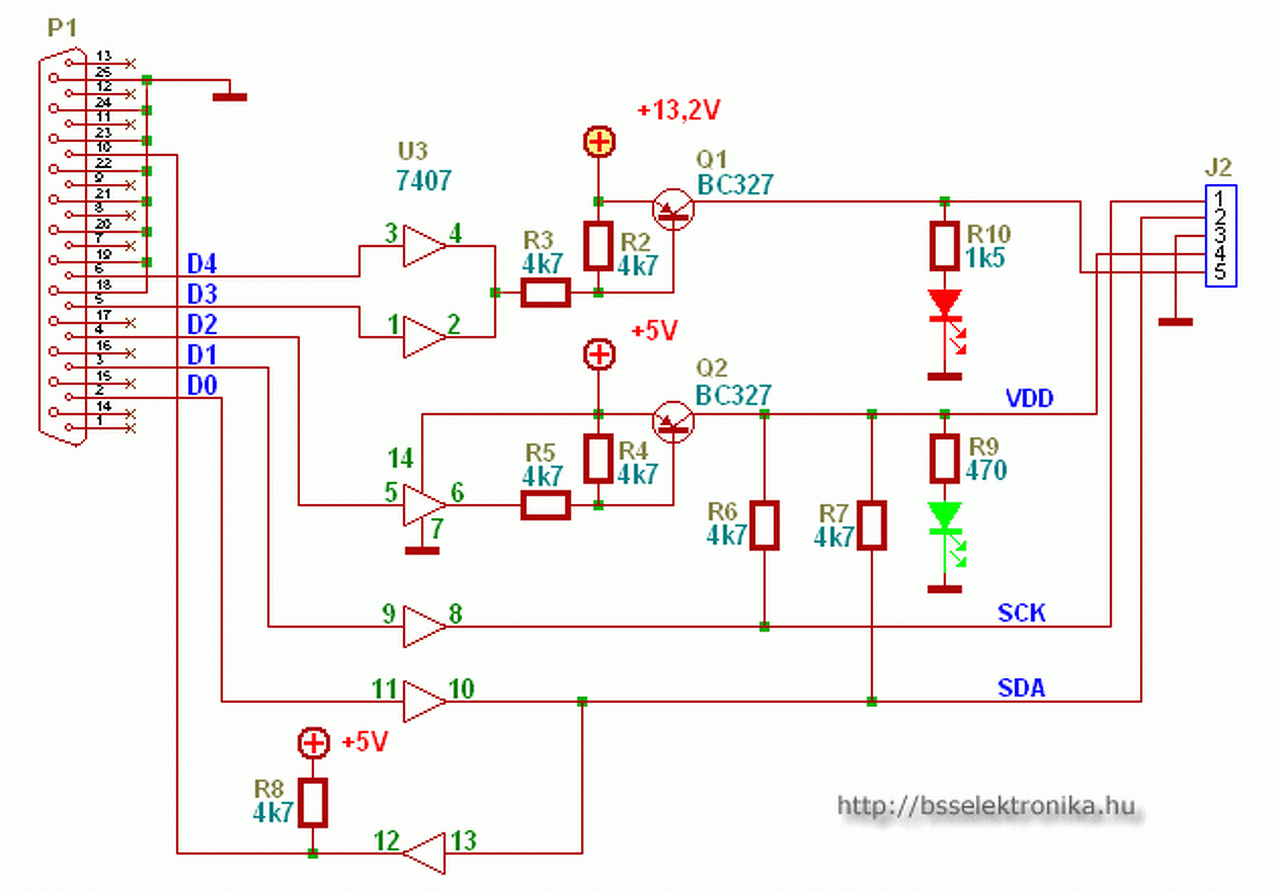

JDM-programozó?, az melyik volna?, nekem egy gyári Willem eprom programozom van és egy amit én csináltam,az pedig a rajzon szerepel. Most melyikre gondoltál?.

Ja igen mostmár emlékszem, hogy Willem-mel próbáltad, megkavart, hogy más itt meg a JDM programozóról beszélt az lcm3-mal kapcsolatban, viszont ráadásul most megnéztem, abban is van egy PIC (a leírások alapján, meg a JDM-mel kapcsolatos tartalmas rövid ismertető pl: "Én PonyProg-gal meg gagyi JDM klónnak programoztam a lcm pic-jét. " ![]() ![]() A hozzászólás módosítva: Aug 12, 2014
