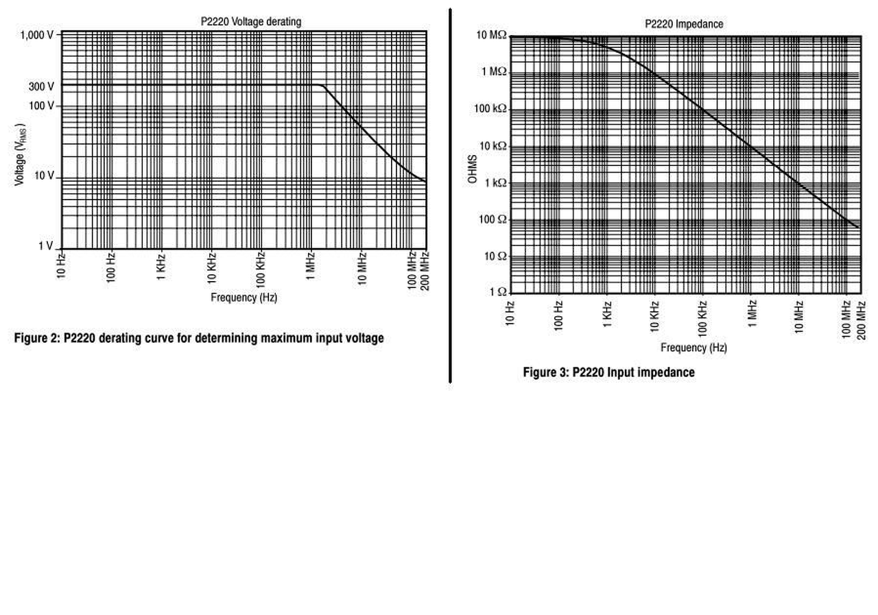

meg egy olyan kérdés, az van írva rá, hogy: Maximum Input Voltage: 400V (PK-PK) (DC + AC PK-PK) , azaz egy 1-es osztásaránynál. Ha 10-es fejet használok, akkor 4000V? Mert csövest mérnék majd, és ott 400V-os anódfeszültség is van.
(#) nagym6 válasza szili83 hozzászólására (») Aug 8, 2014 / 1
Használati utasítás 35. oldal "Figure 5-16" kép szerinti beállítással elvileg jónak kell lenni. A trigger szint beállításnál lehet még hiba. Vagy single módban egy gombbal mindig újra kell élesíteni, talán ez nincs, illetve van csak valami jel előbb elsüti az egy lefutást. Érdemes single helyett "Normal" módban is próbálni, itt nem kell gombbal élesíteni, ekkor is ott marad a jel, de csak a következő jelig, mert akkor már az felülírja. A jelbemenet és a triggerforrás azonos csatornán legyen, pld.: CH1. Mint a 35 oldali képen, és ekkor CH1 -be menjen a jel.
Ha 10-es fejet használsz, korlát a fej maximális feszültsége is, nem csak a szkóp bemeneté. Ezek általában 300-600V-osak, de meg van adva a fej leírásában a rá adható maximális feszültség.

Annyi kimaradt a szkóp mérőfejjel kapcsolatban, hogy a maximálisan ráadható feszültség frekvenciafüggő. Tehát a megadott pld. 400V csak egyenáramra igaz. A frekvencia növekedésével drasztikusan csökken a ráadható maximális feszültség. Ez egy grafikon ábrán a mérőfej papírján meg van adva, hogy a frekvencia függvényében mennyi a maximum feszültség.
(#) szili83 válasza nagym6 hozzászólására (») Aug 9, 2014 /
Köszi! Megnéztem 600V-ot ír a mérőfej papírja 10x-ben (1x-ben 200V). Csak az a lényeg, ha a csövest méregetem, aminek 400V-os anódfeszültsége van, akkor nem-e történik valami baj. De ahogy nézem működnie kell.

(#) nagym6 válasza szili83 hozzászólására (») Aug 9, 2014 /
Itt egy mérőfej adata, nagyjából hasonló lehet másoké is. Ha nincs ilyen adatod róla, akkor ajánlatos hasonlókét megnézni neten.
Köszi, ilyet nem láttam a papíron ami van hozzá.
