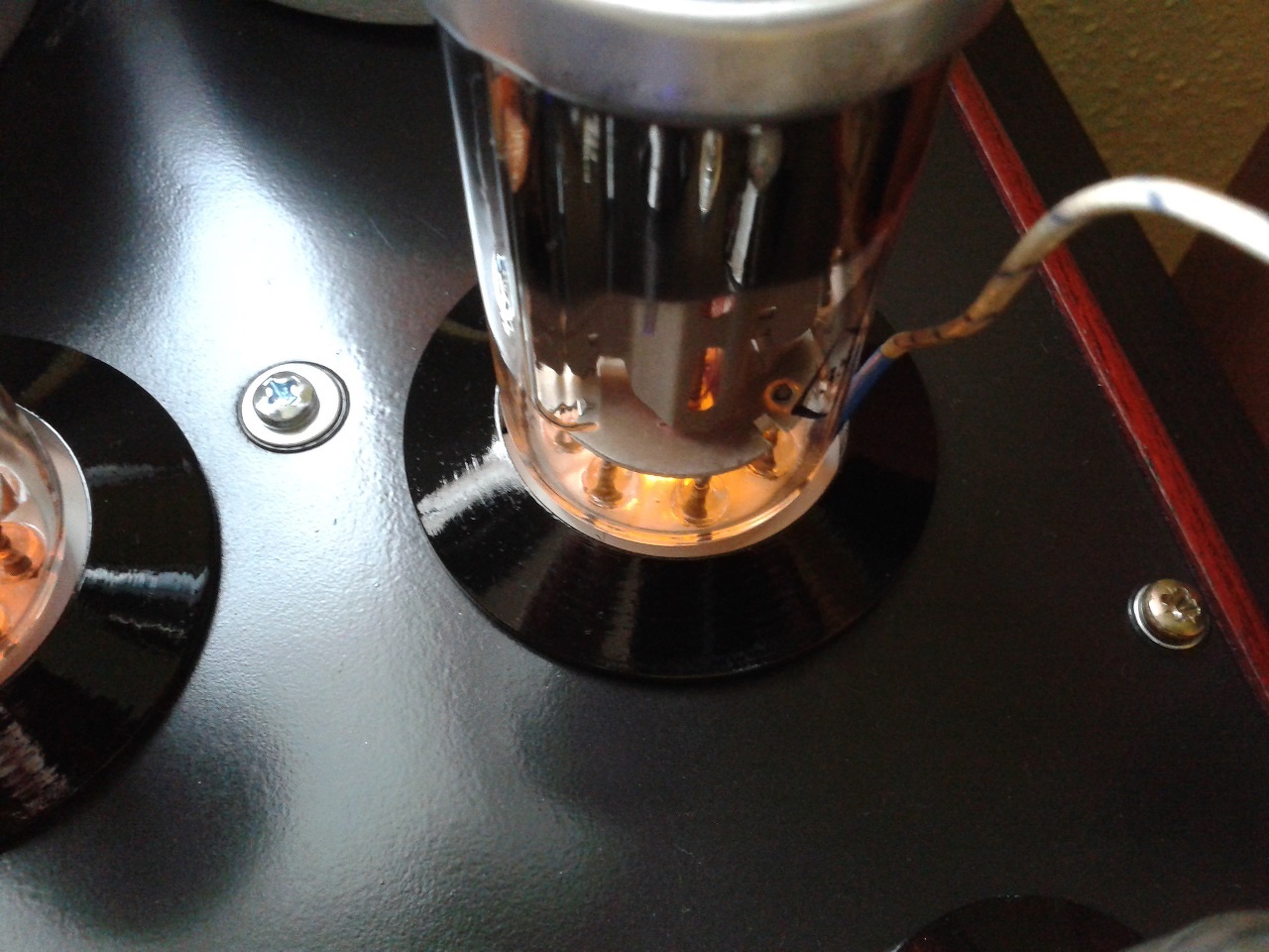

Már 2.5 órája megy, és 75 fok fölé nem megy a foglalat. Szerintem több mint jó.

(#) CIROKL válasza szili83 hozzászólására (») Szept 7, 2014
Ez szerintem sok ha kint van ekkora hő akkor bent mi van és mi lessz , szegény elkók ?
Nincs festve a trafó takaró ?
A hozzászólás módosítva: Szept 7, 2014
(#) szili83 válasza CIROKL hozzászólására (») Szept 7, 2014
A meleg felfelé száll, az alja lyukakkal teli. A cső meg csak a foglalatot melegíti. Nincs meleg bent, mint ahogy a kép is mutatja. Kb 16:00 óta megy a cucc megállás nélkül. Az alkatrészek pedig nem sok hőt termelnek bent.

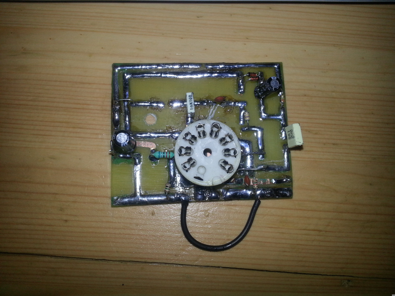

Tiszteletem a fórumtársaknak!Csöves torzító áramkörhöz kérném segítségeteket.Egész pontosan a Westbury w-20-as kapcsolásról,amely elvileg gyári.Összeraktam de nem megy,csak búg.Először ecc82-vel próbáltam ki de miután leesett,hogy annak a gain-je kisebb mint az áramkörben használt ecc83-é,kénytelen voltam rendelni ecc83 pótlókat,pontosabban 6n2p-ev(itt hobbielektronikán).A fűtést letesteltem,próbáltam a kimenetén majd a bemenetén is az előerősítést,próbáltam más csővel...semmi.Csak búg,meg változik a búgás ha változtatom a gain potit.Az egyetemen mondták,hogy próbáljam egyenirányítani az anódfeszt..Nem tudom,mit csináljak.
(#) keszeg01 válasza elektrojános hozzászólására (») Szept 9, 2014
Jó napot .
Szerintem ha megvan az anódtáp, és a fűtéstáp meg kéne nézni a cső bekötését mert a rajzon szerintem nem jó ECC 82 vel biztos.
(#) elektrojános válasza keszeg01 hozzászólására (») Szept 9, 2014
Ecc85-tel és 6n2p-ev csövekkel is kipróbáltam,hasolnó eredménnyel.
A 6-os és a 8-as láb biztos össze van cserélve !
(#) mark.budai válasza elektrojános hozzászólására (») Szept 9, 2014
Az első triódánál fel van cserélve a lábkiosztás! Az anód lesz a 6-os láb, a katód pedig a 8-as.
Keszeg megelőzött, de ha már ketten vagyunk, biztos igaz.
A hozzászólás módosítva: Szept 9, 2014
(#) Szammer válasza elektrojános hozzászólására (») Szept 9, 2014
Szia! Ha megvannak a táp értékek ennek menni kell. Valamit elkötöttél. Ha már átmegy a hang és még mindíg van alapzaj, akkor lehet gondolkodni a kapcsolástechnikán. Mondjuk a NYÁK nem túl bíztatóan néz ki, megpróbálkozhatnál előszőr légszereléssel (deszkamodell) és ha megy jöhet a NYÁK (ha ragaszkodsz hozzá).

(#) varttina válasza elektrojános hozzászólására (») Szept 9, 2014
Szia! Számomra az a fura ebben a kapcsolásban, hogy az első trióda katódjára megy a visszacsatolás, miközben az egy 22µF kondival hidegítve van. Szerintem egy kis értékű ellenállás még kellene a katód alá, amin érvényesülni tudna a visszacsatolás.
(#) FordPrefect válasza elektrojános hozzászólására (») Szept 9, 2014
ECC83-at ECC83-al kell pótolni. A 6N2P lábkiosztása más, csak búgni fog. Az ECC85 lábkiosztása is más, ráadásul más munkapontot is igényel. Tehát kétszeresen búgni fog. Egyik cső sem alkalmas arra, hogy csak bedugják az ECC83 helyére, és működni fog. Tudom, hogy fárasztó manapság olvasni (gondolkodni), de remélem nem fog kimenni a divatból.

Nos ha jól olvastam(gondoltam),az ecc83 helyére be lehet rakni a 6n2p-ev csövet csak a fűtésre kell figyelni,mert az más lábakon van.Ha jól megnézed a képet,láthatod hogy az a nagy vágás a 4es és 5ös láb elválasztásához lett odatéve.
(#) elektrojános válasza Szammer hozzászólására (») Szept 9, 2014
Köszönöm a választ.Igen elismerem a nyák egy kicsit ocsmány.De kevés volt a türelmem és túl nagy volt a kíváncsiságom.Ha ezen végre megszólal,átépítem egy pöppet szebbre.
