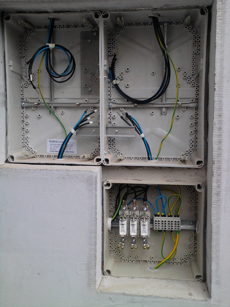

Értem ! De gondolom ez esetben is elég tud lenni az MKH kékje ha felülről van be lógatva és az ajjától 10cmel túl ér a henselben ? Egyébként én bent a főelosztónál használtam ilyen blokkot , amelynél a kékben és zöldsárgában egy egy üres helyet hagytam , ezek össze hidalása estén itt lesz ez a pont ami után a nulla az nulla a zöldsárga az föld. A földelő szonda 16os MKH ja a mérő szekrényen ide jön be illetve a földeléssorkapocs blokra ami után a földelő sínre kötöttem . Azután hogy az émész hogy dönt hol akarja kialakítani nem tudom. Ha ő alakítsa ki akor ki veszem az átkötést.

El nézésed nem jól értelmeztem a válaszodat . Köszönömszépen Tehát elmenő nulla órából ez a lényeg

(#) gyuszo válasza gabesz.mi074 hozzászólására (») Szept 18, 2014 / 1
A PEN szétválasztását és a földelőszondától eljövő zöld-sárga vezetőt az óra elé kell tenni külön dobozba. A zöld-sárga vezeték a mérőszekrényen áthaladhat, de kötés nem lehet rajta.

(#) hegman válasza gyuszo hozzászólására (») Szept 18, 2014 /
Földkábeles bekötésnél kell a külön doboz, egyrészt a kábel fogadáshoz, másrészt a PEN szétválasztásához. Légkábeles bekötésnél a PEN szétválasztása történhet abban a dobozban amiben az óra van (legalábbis E-on Pécs és környéke).
