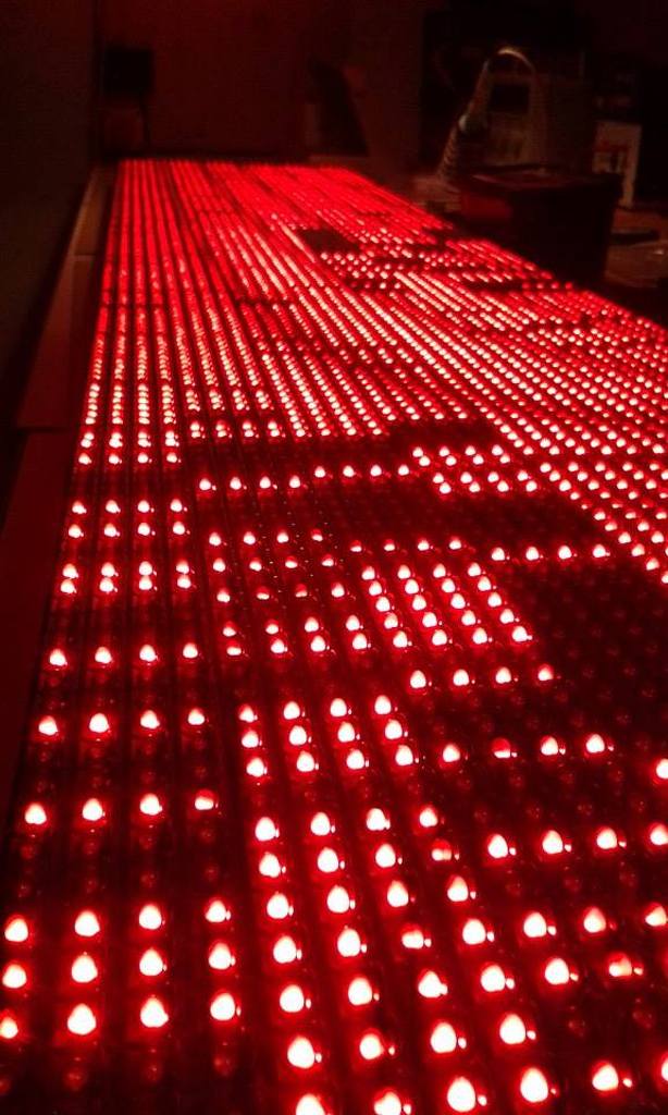

(#) cmdnetwizard hozzászólása Szept 20, 2014 /
Végre elkészült a LED falam vezérlése, egész jól sikerült, és egyelőre jól működik!
Mellékletben két kép, és Youtube-on egy videó a rendszerbetöltésről...

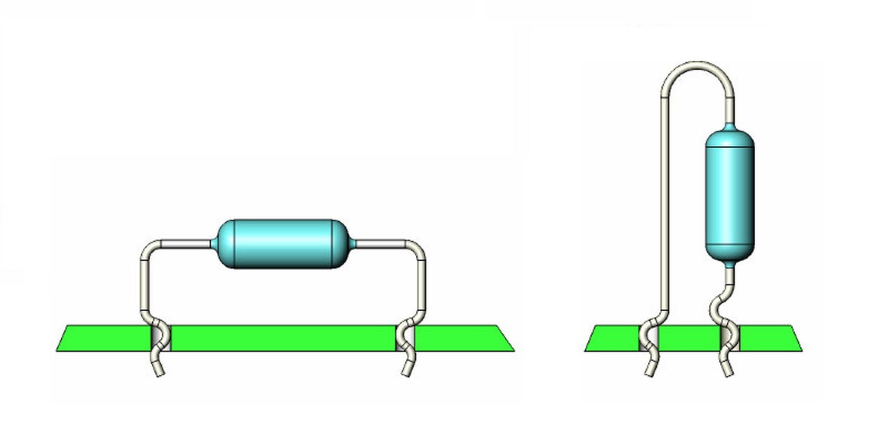

(#) Zsora válasza 187BodyGuard hozzászólására (») Szept 20, 2014 /
Tényleg nagyon szépen összeraktad ezt az áramkört egy panelre. Minden elismerésem a tiéd. Viszont lenne valami, amit megemlítenék: talán a megemelt alkatrészeknél nem ártott volna a forraszkötéseket tehermentesíteni, hogy ne szakadhassanak le a forrszemek a hordozólapról.
Ezenkívül másba nem tudok belekötni. Mégegyszer gratula!
(#) zenetom válasza cmdnetwizard hozzászólására (») Szept 20, 2014 /
Hát ez már nem piskóta!
Gratula!
Vezérléséről néhány szót? Illetve képet? LED-ek száma?
(#) cmdnetwizard válasza zenetom hozzászólására (») Szept 20, 2014 /
LED-ek száma: 5120 db (10 modult vettem hozzá, előre le volt gyártva),
160x32 pixel,
SPI-os vezérlése van, illetve csak lenne, ha az SPI-t nem másra használnám,
Egy PIC32MX4xx-es ketyeg benne 80 MHz-en,
USB-n lehet majd felírni rá a szöveget, ami előre lerenderelve egy SD kártyán van tárolva (1GB-os kártyán nagyjából 200 000 renderelt karakter fér el),
A vezérlőegységről meg még lövök képeket, ha bent leszek a SEM-ben.

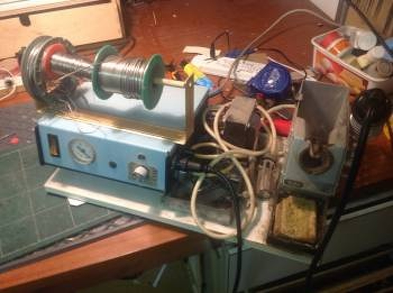

(#) Massawa válasza KKobra hozzászólására (») Szept 20, 2014 /
Hát, ha nem láttam volna rengeteg gyönyörüen kinézö, de már alapbol csapnivalo berendezést ( autoktol kezdve az elektronikus kütyükig), akkor még el is fogadnám a kritikátokat.
De hát, mint mondtam, nem szépségversenyre készültem a szerkezettel, söt babérokra sem vágytam, csak a kedves topiktárs unszolására raktam be a forrasztoállomást.
Amúgy még az életben ( pedig már jo hosszu) nem néztem forrasztás közben a vezérlö központot, hanem a páka hegyét - az valamivel célravezetöbb és sokkal jobban inspirál a munkára ( már ha jól müködik. ) mint a csilivili doboz, amiböl a delejt kapja.
A legujabb szörnyetegem viszont ez:
( ez sem szép, de viszont jol müködik )
További konstruktiv kritizálást!
(#) Doncso válasza Massawa hozzászólására (») Szept 20, 2014 /
Tölem azért kapsz egy igen-t Nekem tetszik, sokkal jobb lett, mint volt, én örülnék egy ilyen kiforrasztónak.

(#) 187BodyGuard válasza Zsora hozzászólására (») Szept 20, 2014 /
Köszi szépen a tippet!
Valóban erre nem figyeltem, bár itt annyira nem lesz ide-oda rakva.

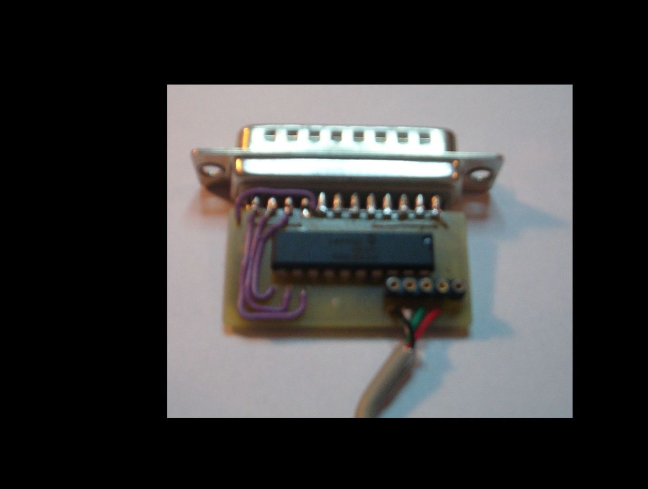

(#) Hp41C hozzászólása Szept 20, 2014 / 1
Egy műszer csak Centronics felületű nyomtatóra képes kiadni a mérési eredményt, de kellett volna elektronikusan is. Eme szerkezetet a nyomtató portjára (lehet egy PC portja is Generic Text only nyomtatóval ) csatlakoztatva egy USB CDC virtuális soros vonalon megkaphatjuk a "nyomtatványt" elektronikus fomában. 16F1459 - full speed USB quartz nélkül. Egy tarminál program ablakából kell csak kimásolni. Hogy a "nyomtatványokat" el lehessen választani, az USB -n neki küldött szöveget visszaküldi, mitha a nyomtató küldte volna.

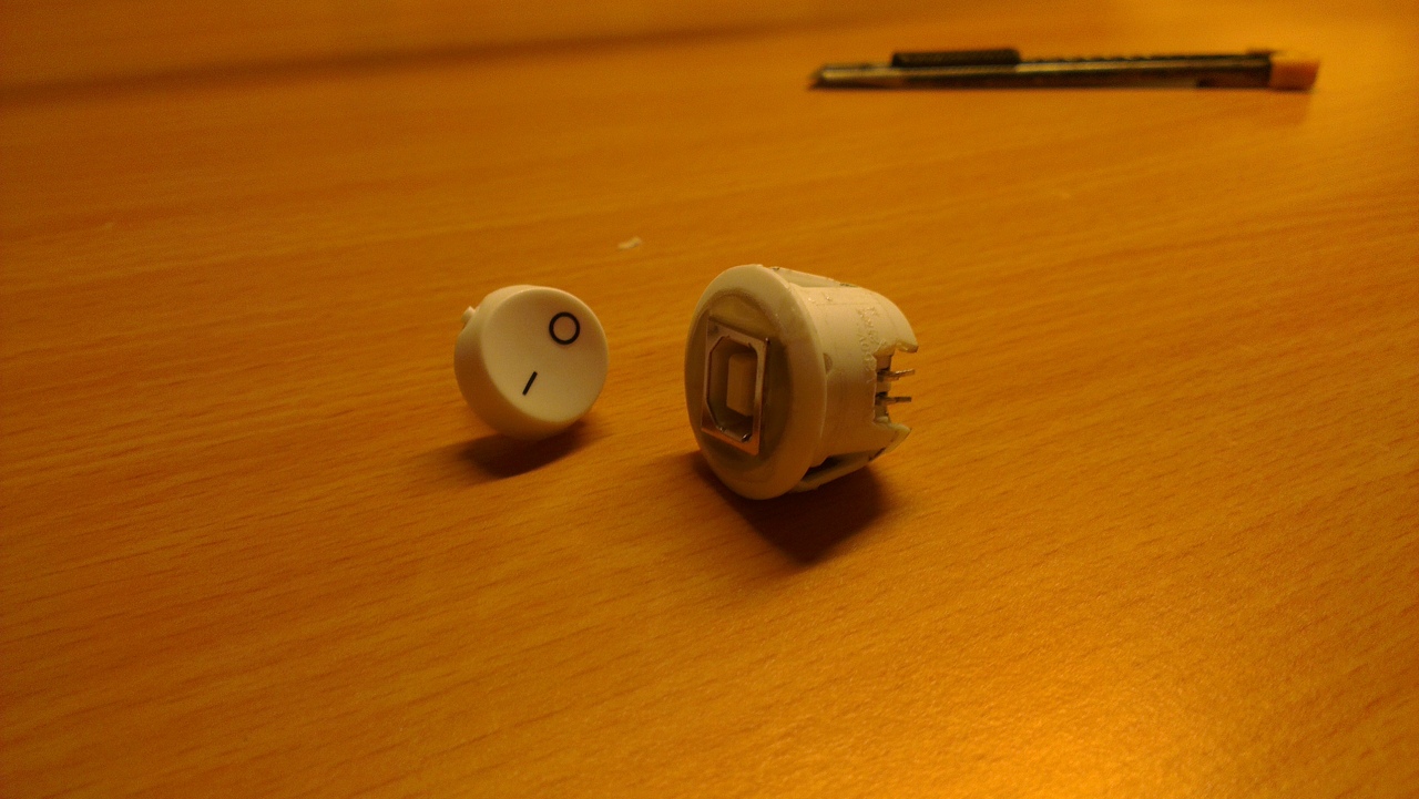

(#) don_peter hozzászólása Szept 21, 2014 / 6
Nem egy nagy dolog, de tegnap este összedobtam egy beépíthető USB aljzatot.
A lényeg az volt, hogy egy dobozba be tudjam könnyedén szerelni.
Sajnos az elérhető, beszerelhető USB aljzatok nagyon drágák, így ez a megoldás tűnt költséghatékonynak.
Az elkészítése: kör alakú kapcsolót kibelezve és az USB csatlakozó pozicionálása után az üres helyeket ragasztópisztollyal feltöltöttem.
A hozzászólás módosítva: Szept 21, 2014

Nekem meg tetszik.
