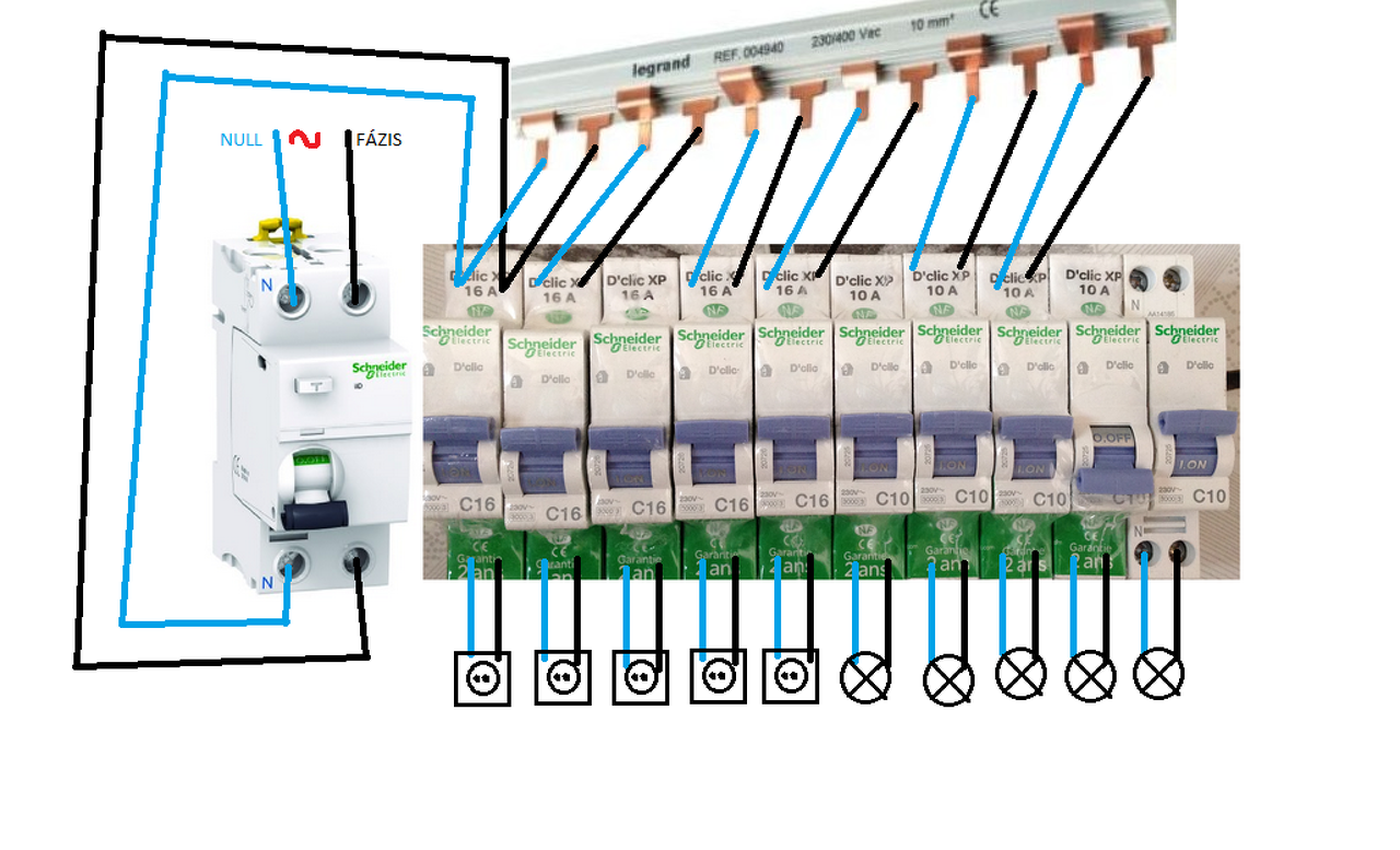

(#) matyi16 válasza gabesz.mi074 hozzászólására (») Szept 20, 2014 /
Igen az osszekotessel kapcsolatban akartam kerdezni....
Viszont valamit, nem ertek.
Nekem egy sinre lesz felhelyezve az osszes biztositek, a kovetkezo sorrendben:
1db FI rele, 5db 16A-es automata, 5db 10A-es automata.
Ha ezeket egy fesus osszekotovel kotom ossze, akkor a FI rele felso ket csatlakozoja (1 es N) ossze lesz kotve az automatak bemeneteivel.
Ami azt jelenti, hogy a FI rele also ket csatlakozoja marad szabadon (2 es az N) viszont ide nem kothetem a fazist es a nullt, mert az eredetileg a kimenet lenne... Vagy rosszul gondolom?
Remelem ertheto mit akarok.
(#) Bakman válasza matyi16 hozzászólására (») Szept 20, 2014 /
Az összekötőt teheted a FI-relé aljára is. A nullát nem kötöd a kismegszakítókra, csak a fázist.

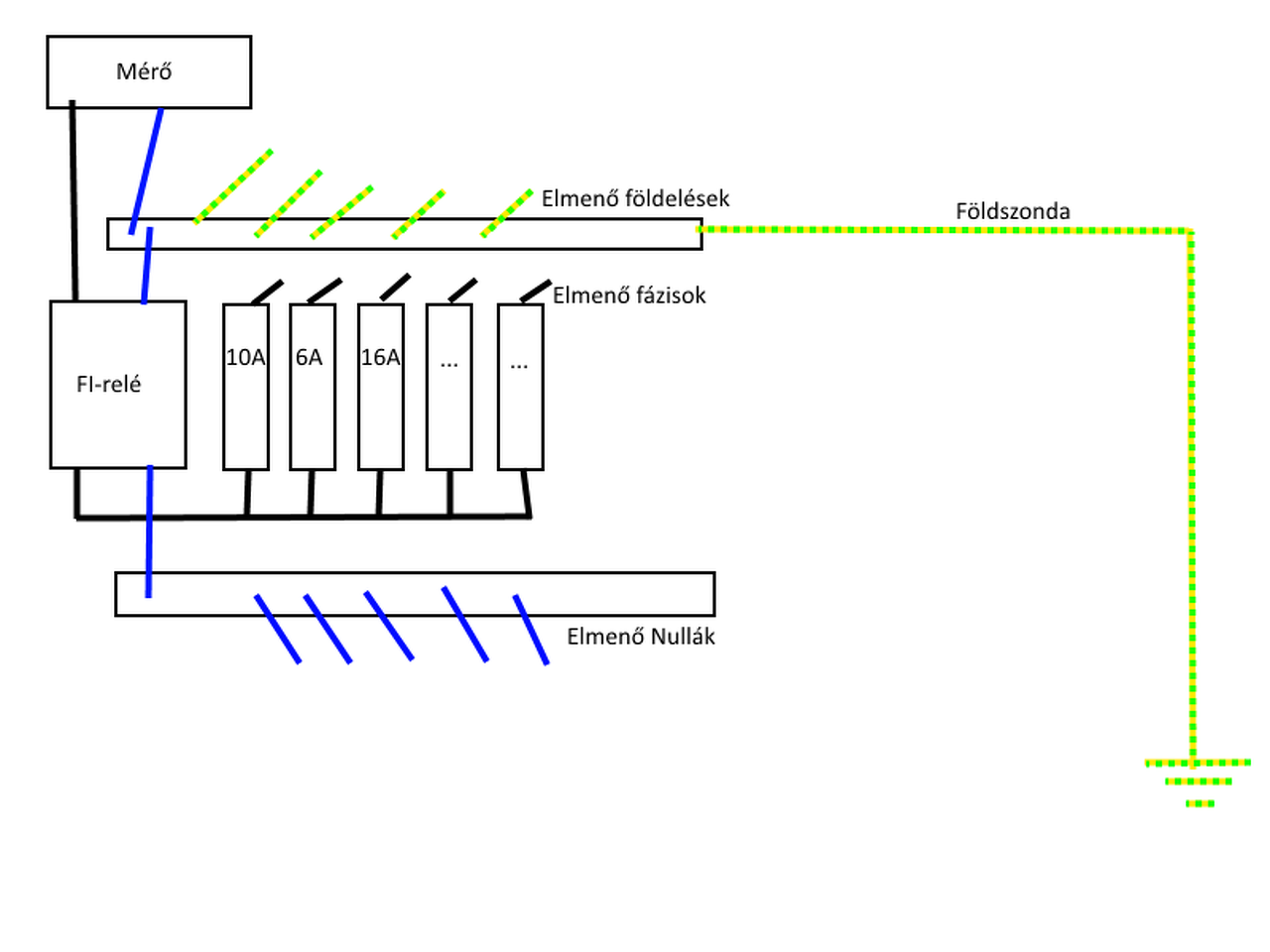

(#) mikrokapcsolo hozzászólása Szept 20, 2014 /
Adott egy ház, régi építésű, de a kábelezése úgy tudtuk, rendben van. Tegnap tudtam odamenni, felmérni. A helyzet, hogy a szobában és az előtérben egyáltalán semmi földelés, még csak behúzva sincs. Minden kábel 1 vagy 1,5 MCu. Ezek gondolom maradhatnak. A villanysütőhöz fogunk vinni egy 3x2,5-ös mtk-t, a mostani 1,5-ös MCu-k helyett. Földelőszonda nincs, a bojler alatt van egy kb 6-os Mkh az egyik vízcsőre bilincselve, valamint a cirkónál egy földelés a legközelebbi csapra bilincselve.
Valószínűleg sokmindent át kell vezetékeznünk, a földelést minden konnektorhoz odavinni, meg a jelenlegi kötéseket (tömör réz, tekerve, leónozva, szigózva) kicserélni wago-ra. Kap a ház egy FI-relét, de azért egy földelőszonda sem ártana, úgy vélem. Kérdésem, le lehet-e verni egy 1-2m-es vascsövet a villanyóra alatti sarokban, amit a táblán bekötök a földelősínre?
A táblát úgy képzelem el, hogy jön a villanyórától a mért fázis, az megy a FI-relén át, onnan a megszíkítókba. A nulla pedig, bejön az egyik sínre, oda van kötve a földszonda is, és az összes földelés, innen megy egy kábel a FI-reléhez, az onnan jövő nulla pedig a nullsínre, ahonnan vannak az elmenők. Lerajzoltam. Megfelel így? Jelenleg nincs FI-relé, és a két sín össze van kötve, gondolom ezt szét kell kötni, különben leold. Egyáltalán Én magamnak leüthetek földszondát?

(#) matyi16 válasza Bakman hozzászólására (») Szept 20, 2014 /
Én eredetileg így gondoltam.
Először a FI relére kötöm a fázist és a null-t, majd ebből vissza az első automatába, ami össze van kötve a többi automatával egy fésűs összekötővel.
Jó ez így?
Készítettem egy rajzot is, hátha úgy érhetőbb mit akarok.
(#) sirály12 válasza mikrokapcsolo hozzászólására (») Szept 20, 2014 /
1-2m-es földelőszonda szerintem nem valami sok, inkább kevés.
Nekem most tették rendbe az óraszekrényemet, és bár nem mértem meg, de minimum 4 méteres földelőszondát vertek le.
(#) Gery78 válasza mikrokapcsolo hozzászólására (») Szept 20, 2014 /
Az 1-es és az 1,5-ös MCu kevés lesz, a konnektorokhoz 2,5mm2-es kellene a világításhoz pedig 1,5mm2-es. A földelése a bojlernek és a cirkónak nem maradhat így, mindenképpen az EPH pontba kell kivezetni a földelésüket. A földelőszondának nem jó a vascső, szabványosnak kell lennie, mert ha valami baleset történik, akkor téged fognak elővenni. Nem is értem, ha rendbe tesztek egy villanyszerelést, akkor miért sufni-tuning megoldást választotok hozzá. Ha kész a szerelés utána meg kell mérni a hálózatot.

Nem szeretnénk sufni tuningolni, de a költözés és a bútorok szinte az összes anyagiakat lefedik, kihívni egy olyan embert, aki lever egy szondát, pedig baromi drága. Két házzal arrébb jópár éve vertek le szondát, 10-es köracélból ~2m-t, azt hiszem elműsök. Utánanéztem itthon, itt is egy vascső van leverve, de nem tudom, milyen hosszan.
Elgondolkodtam rajta már, hogy 2,5-ös kéne a konnektorokhoz, de azt mondták, nem sok mindent akarnak használni (nagyszüleim), nem kell oda a nagyobb. (Tudom, az a szabvány, de nem olcsó a 2,5-ös MCu...) Ahol nagy fogyasztás van (sütő, bojler) oda külön megy majd 2,5-ös Mtk a táblától. Ilyenkor kit kell értesíteni, hogy földelőszonda kellene? És mit értesz alatta, hogy meg kell mérni a hálózatot? Földelési ellenállás?

(#) pont válasza mikrokapcsolo hozzászólására (») Szept 20, 2014 /
Először is 25-30mm-es köracélból kell 2,5-3 méter földelőszondának, másodszor is akárki le tudja ütni ha tudja hogy kell csinálni és a probléma itt van, ha nem tudod mit hogyan kell csinálni akkor kerül amibe kerül bízd szakemberre, egész biztosan olcsóbb lesz mint az ember élet...
A képen egypólusú kismegszakítók vannak, alul - felül egy-egy bekötési lehetőséggel, nem tudod belekötni a nullát.
Fi kimenetéről a fázis megy a kismegszakítókba, a nulla pedig egy elosztósínre. Kismegszakítók kimenetén vannak a dugaljak (fogyasztók) fázisai, a nullák pedig az előbb említett elosztósínen. A hozzászólásod felett kettővel "mikrokapcsoló" rajza az irányadó.
A képen bipoláris kismegszakitók vannak P+N. Vagy?

(#) ötfelezős válasza mikrokapcsolo hozzászólására (») Szept 20, 2014 /
Olyan muszáj nincs, amelyik megtiltaná, hogy a dugaszolóaljzathoz vékony - ámde más szempontból még megfelelő - vezeték ne lenne alkalmazható, csak a túláramvédelmet hozzá kell hangolni.
Ami a földelést illeti, egyszerű vas ma már nem alkalmazható, csak tüzihorganyzott vagy roszdamentes (a fogalmak pontos magyarázatát ne kérd). Az ilyenből, ha függőleges, elég a 16 mm átmérőjű, ha vízszintes, akkor a 10 mm átmérőjű.
Az jó, ha nem akarsz sufni tuningot, a villannyal vigyázni kell. Nem kell szerintem embert hívni a szonda leveréséhez, meg tudod venni a villanyszerelő boltban is, és Magad is megcsinálhatod. Csak azért mondom, hogy szabályos legyen. Az OK, hogy nem akarnak sok mindent használni a nagyszüleid, de ha belegondolsz, pl. csak egy vízforraló 3000W-os. Az már 13A. Szerintem ha a konnektoroknak 1,5-ös MCu van, akkor azon nem igazán javasolt 16A-t átengedni, csak max 10A-t. Biztonságosan szerintem max ennyit bír. A nyáron klímát szereltem, és 1,5-ös MTK kábelen vittem a feszt a két klímának. 12A volt a két gép áramfelvétele, és a vezeték rendesen melegedett. Azért mondom, hogy max 10A-t szabad csak átengedni rajta. Ha egyelőre nem tudjátok kicserélni a falban a vezetékeket, akkor inkább azt javasolnám, hogy ne 16A-ra biztosítsd őket, hanem csak 10A-ra. Úgy biztonságos lesz, és nem fog tüzet okozni, ha mégis jobban megterhelődne valamivel a konnektor. Tudom, hogy ez így nem a legjobb, de fő a biztonság. Igen a földelési ellenállásra gondoltam, hogy az feltétlen jó legyen, ha van bojler, meg cirkó. A felülvizsgálat pedig azért kellene, hogy legyen egy papírod, hogy minden szabályos. Onnantól a felülvizsgáló felelőssége, ha valami baj történik.
Ahh, nem vettem észre, elnézést, a zöld feliratok takarnak. Így a bekötési vázlat jó, viszont az a bekötősín (szintén segített megtéveszteni) nem lesz jó. Egyrészt három fázisú, másrészt normál modulokhoz van méretezve.
(#) mikrokapcsolo válasza Gery78 hozzászólására (») Szept 20, 2014 /
Ma vettünk egy alapos szemlét, a "mi honnan hova megy" kategóriában, az összes kötődobozt, stb-t levettük. Egyetlen konnektorhoz megy 1-es, minden más 1,5-ös MCu. A megszakító tábla alatt volt a meglepi, a mért vezeték az órától 6-os alu, megszakítók, majd 3 kör a rézzel, és egy-egy kör külön eltünik fölfele 4-es alu-n. Ezek a bojler/mosógép és a villanysütő kábelei. Ezek a padlástérben futnak ócska vas bergmann csőben, majd a megfelelő helyen lefutnak a falban egy dobozhoz, térdmagasságig. Ezeket innen kihúzni nem lehet, a behúzószál is elakad benne. A tetőtérben megbontva láttuk, hogy eléggé meg van nyomorgatva pár helyen a cső, ezért nem mozdul benne semmi.
Az lenne a kérdésem, hogy ha a villanyórától felmegyek a padlásig a csőben 3x2,5-ös Mtk-val, a cső kanyaráig, ott elvágom a csövet, és a földön/gerendán elviszem addig a pontig, ahol le kell vinni, ott megint elvágom a csövet, és letolom a kötődobozig, az mennyire elfogadható? Tehát a falban csőben megy, a tetőtérben pedig szabadon menne az Mtk.
