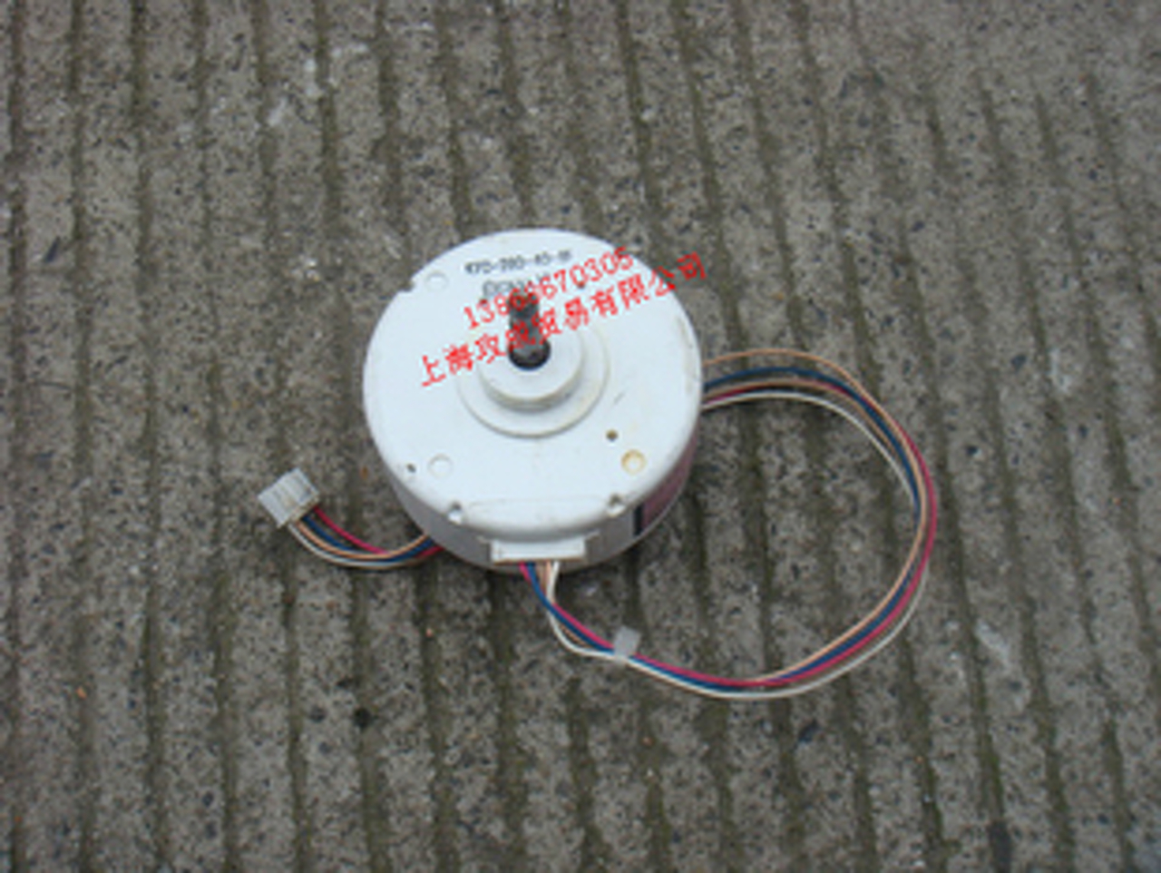

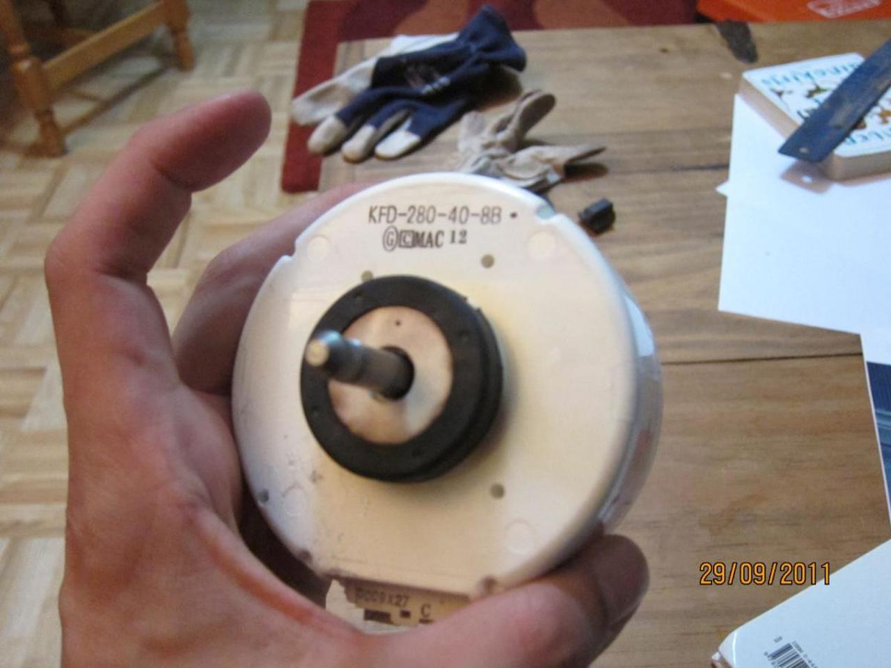

(#) zotyo91 hozzászólása Szept 25, 2014 /
Hali.
Egy DAIKIN klíma beltérinek a motorját hogyan lehetne a panelje nélkül működésre bírni?
5 szál madzag jön ki belőle
kössz a válaszokat előre is.
