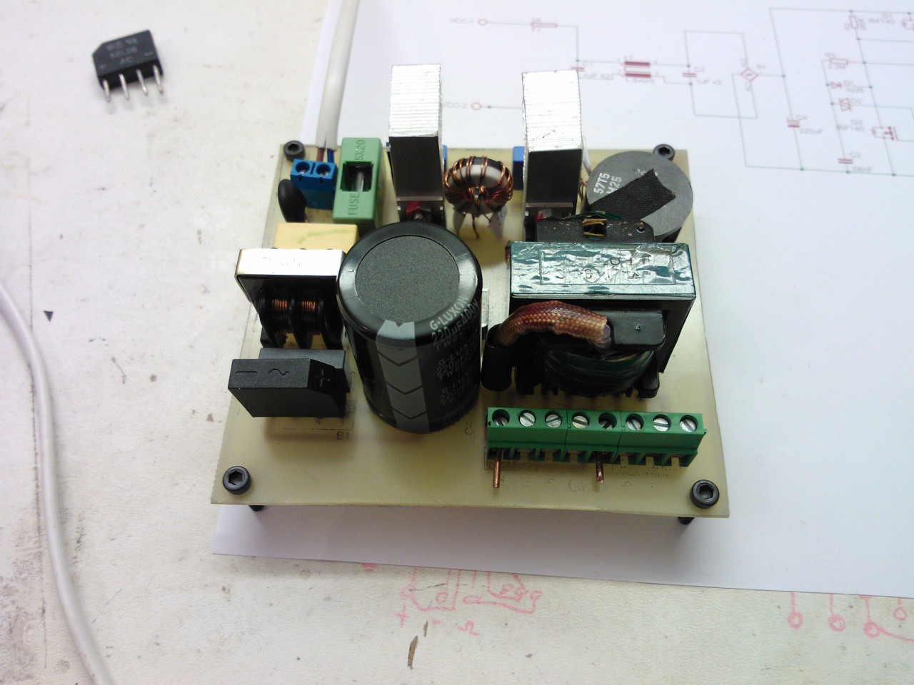

(#) chopper800 hozzászólása Okt 8, 2014 / 2
Szerbusztok.
Már egy ideje foglalkoztatnak a kapcsolóüzemű tápegységek. Skori tervei alapján készítettem is egyet ami szépen működik is. Természetesen még hátravan egy oszcilloszkópos vizsgálat is de addig is itt van egykét kép.
(#) whit33r válasza efraim hozzászólására (») Okt 8, 2014 /
Persze, javítani fogom.
Kémiai ónozó meg izopropil alkohol is kellene, de sajnos HESTORE nem küld szállítással folyékony vegyszert. Esetleg valaki nem tud olyan helyet ahol ezeket egy postaköltséggel be tudnám szerezni?
(#) lesliewednesday válasza chopper800 hozzászólására (») Okt 9, 2014 /
Nem látom a szekunder oldali egyenirányítást és puffereket. A hosszabbik sorkapocs mintha egyenesen a trafóra menne. Mire tudod így használni? Vagy másik panelre kerül az egyenirányítás? Amúgy rendben van a táp.
(#) don_peter válasza whit33r hozzászólására (») Okt 9, 2014 /
Szerintem nagyon jó lett. Megyek hozzád nyákot készíteni
(#) chopper800 válasza lesliewednesday hozzászólására (») Okt 9, 2014 /
Az egyenirányítás és pufferelés az külön panelon lesz illetve van egy labortápom annak a trafóját váltom ki ezzel a táppal. A labortáp már eleve tartalmaz egyenirányítást valamint pufferelést.
(#) reloop válasza chopper800 hozzászólására (») Okt 9, 2014 /
A kapcsolóüzemű táp frekvenciája miatt az egyenirányítót és a puffert ajánlatos felülvizsgálni, gondolom 50Hz-re vannak jelenleg méretezve.
(#) chopper800 válasza reloop hozzászólására (») Okt 9, 2014 /
Igen ez hagy maga után némi kivetni valót, de teszteltem és működik. Persze egy szkópos vizsgálat még hátra van hogy hogyan is működik.
