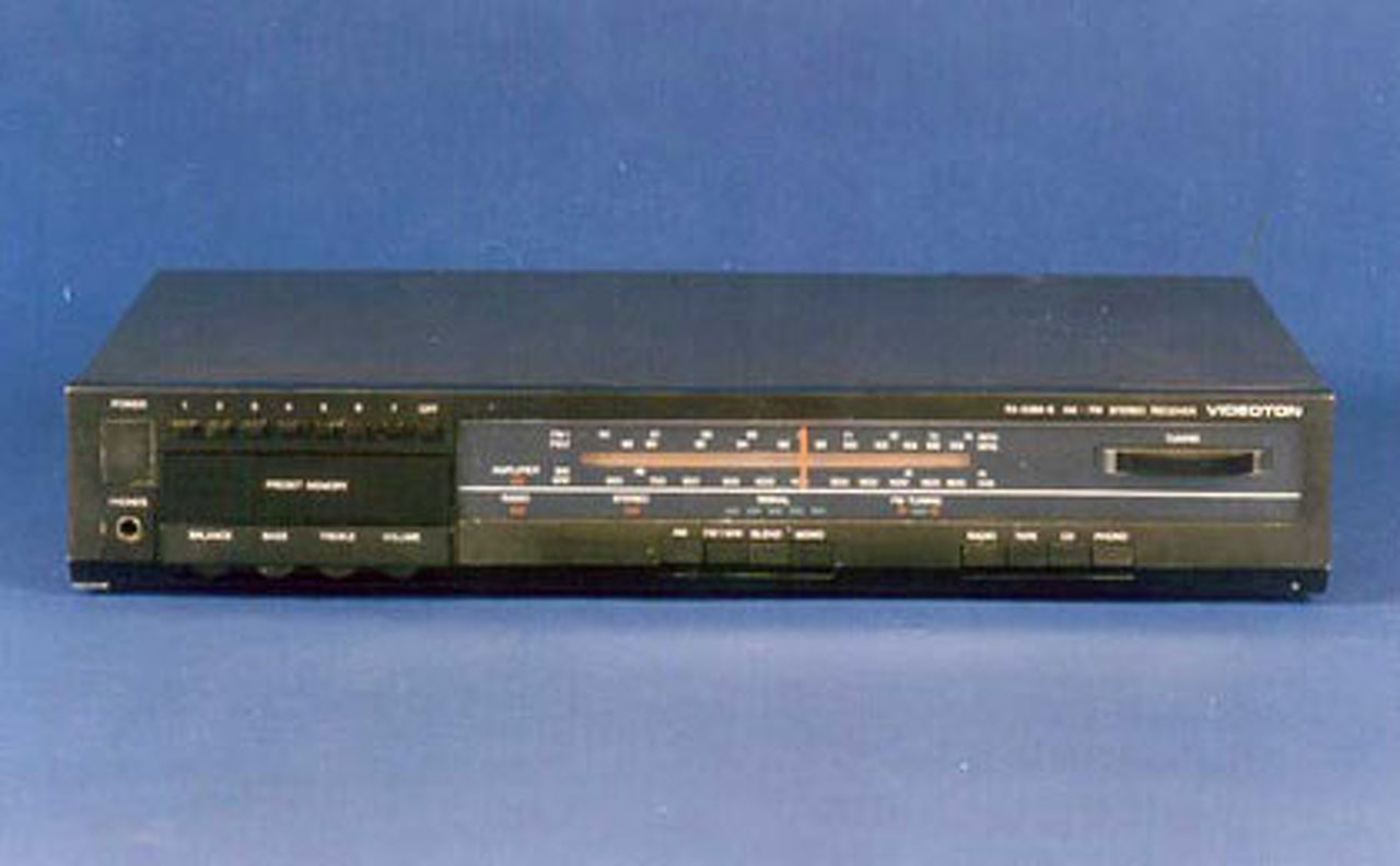

Videoton RS 6386S típusú rádiós erősítőhöz kérnék segítséget. Bekapcsoláskor csak egy kis idő eltelte után áll be a már korábban hallgatott állomásra. A kF modul 12-es kivezetésén 5,67V van majd később hirtelen 5,71V-ra ugrik, ekkor áll be a korábbi állomásra. A 12 -es kivezetés a hangolófesz referencia feszültsége is, így ha ez változik.... Ez a feszültség működés közben szépen növekszik, elmegy egészen 5,74V-ig ekkor már elhallgat a rádió a zajzár bekapcsol, a hangolásjelző félrehangolást mutat. A KF modulra gyanakszom a hiba forrásaként, hiszen az állítja elő a referencia feszt. valami befolyásolja. Egy videot készítettem róla hátha így könnyebb elmondani a hibát. Ha valaki találkozott már ezzel a problémával köszönettel venném ha tudna rá megoldást írni.
