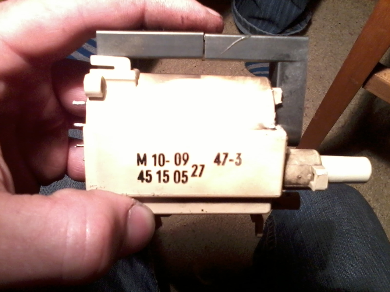

Hozzám került, egy Nokia 5575 vt típusú TV, a hiba jelenség az, hogy a sorkimenő trafó átüt a ferrithez, ami körülveszi. Mintha meglenne kicsit repedve a trafó burkolata. Lehet erre valami korrekt megoldást alkalmazni? Vagy nézhetek másik trafó után?
Nem célszerű ragasztással próbálkozni. Vegyél bele egy trafót.
Köszönöm a választ a trafón van pár adat.. esetleg tudnál adni egy linket ahonnét lehetne rendelni azt megköszönném.
Egyébként van itthon egy másik TV trafóm a lábak száma megegyezik, de az elhelyezkedés egy nagyon kicsit más.. méretre ugyan az.. Ha esetleg megmérem a tekercseket akkor van esély, hogy használhatom azt?
Nyomjál jó sok melegragasztót vagy szilikontömítót az áthúzásra. Ha ettől megszűnik az ívhúzás, akkor nem kell másik trafó.
Lehet, hogy kalmi.kalmi fórumtársunk javaslata ("vegyél másik trafót") lesz a megoldás, de próbálj meg a szikra talppontjára egy borsónyi melegragasztót (ragasztó pisztolyból) juttatni. Ha még nem alakult ki a tekercsben menetzárlat, lehet hogy a műgyanta megroggyant szigetelőképességét kiegészíti a jó szigetelő tulajdonságú, szilikon szerű matéria. Clatronik típusú TV-m már évek óta probléma nélkül üzemel, egy hasonló beavatkozást követően. Megszűntek a tűzijátékok, megtakarítottam 6-8.000 Ft-ot, ráadásul csak után gyártott sorkimenőt találtam a neten.
Hogy nem reménytelen a próbálkozás, azt bizonyítja hogy ismerőseim 2 db. békebeli (kb. 20 éves!), "átütéses", a lomtárukban évek óta kidobásra váró TV-jét hasonló módon sikerült életre kelteni, s azóta is működnek a nyaralóikban. Egy próbát megér! A trafó "burkolata" (azaz valamiféle epoxi bázisú szigetelő anyaga) lehet hogy csak a termikus túlterhelés következtében égett meg a felületen ("repedés"), jó esetben a tekercs belül talán még megfelelő. A szikrahelyet esetleg sötétben lehet csak jól megfigyelni (érintésvédelem!), aztán kikapcsolt állapotban oda lehet juttatni a körömnyi szilikont.

Csak a tisztán látás kedvéért mivel itt Szerbiában más nyelven nevezzük a dolgokat, ezért meleg ragasztó alatt ezt értitek igaz?Bővebben: Link
Igen, ugyanarról beszélünk.
Ha a ragasztás mellett döntöttél :
1. Alkoholos tisztítás 2. Ragasztás FBS- ragasztóval: FBS 3. Várakozási idő 36 óra Az egész területet 1 cm vastagon töltsd ki ! Ha teljesen szilárd a ragacs, csakis utána próbáld ki. Üdv. Kálmán
Egyébként HR7353 a megfelelője. A kulcsszó : M10-09
Köszi szépen ez végre szépen kinagyítható
Tisztítás előtt kapard le kicsit a megszenesedett részt majd alkohol,ha megszárad rá a ragasztó. Én így szoktam.
Én is, így szoktam
Köszönöm ismét mindenkinek a segitséget! Ma, holnap nekiesek a dolognak!

Sziasztok sikerült a műtét! A trafó elméletben teszi a dolgát, a villámok megszűntek!
