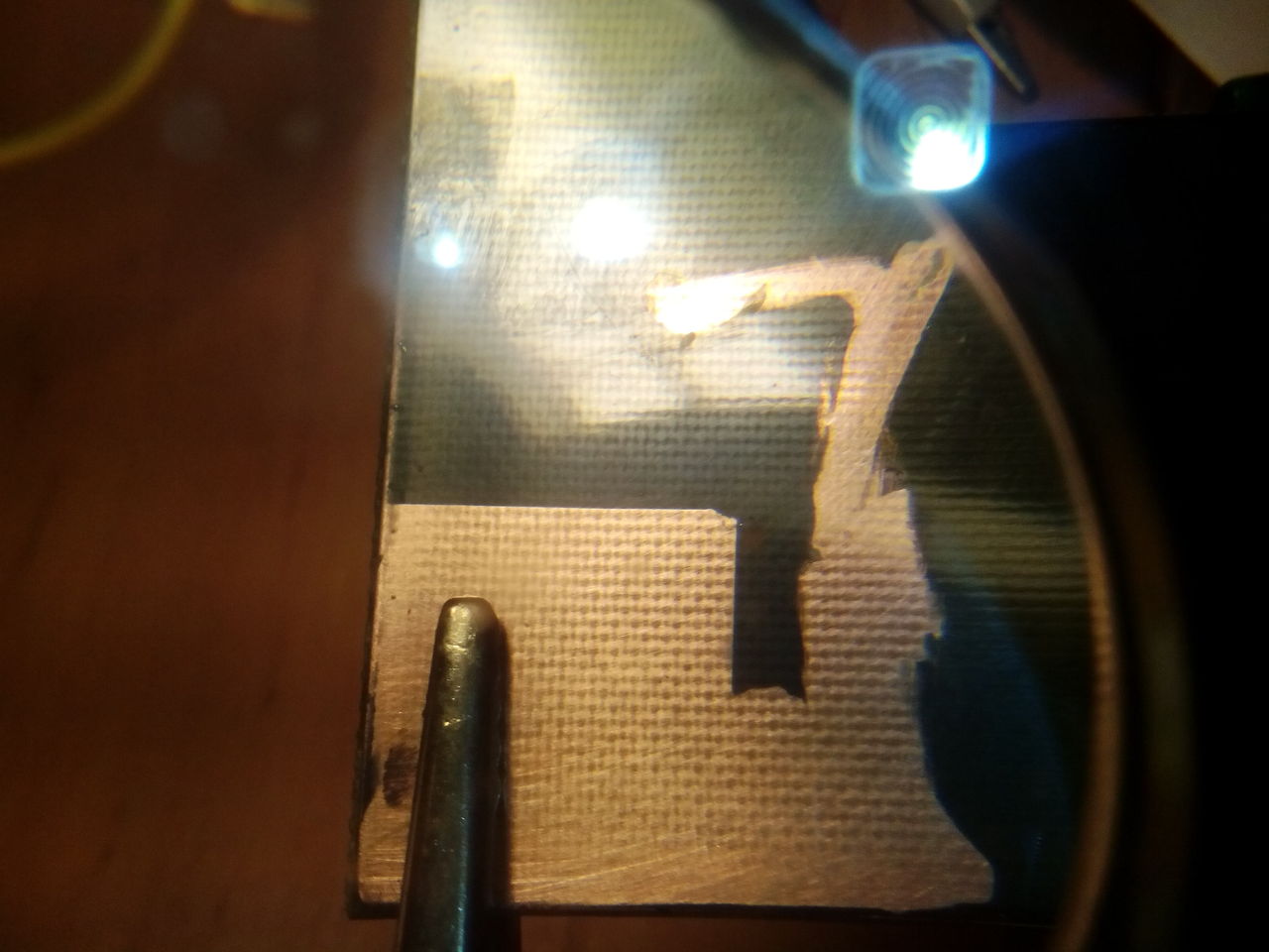

P20-as lefújás után zöldes réteg keletkezett a réz felületén, ez normánis? 15-20db 5mm-es UV leddel kb. meddig tarthat szerintetek a levilágítás? Egyelőre csak próbálkozok.
Annak örülj amíg zöldes-sárgás árnyalatú, mert ha már barnás-lilás, akkor döglöt.
UV hatására belilul , ahol letakartad ott marad ilyen zöldes-sárgás. Azt hogy meddig kell világítani neked kell kipróbálnod. Az idő függ a távolságtól is. Ha elég intenzívek a ledjeid, akkor 15-20 cm-ről tán egyenletes megvilágítást tudsz elérni. Ez persze függ a ledek fényszögétől is. Próbálj egy hosszabb (20 cm) csíkot lefújni, és úgy levilágítani, hogy mondjuk 5 cm kap fényt 1 percig, majd 2 cm-t odébbhúzva a kitakarást 30 sec-ig még világítod, aztán megint 2 cm még 30 sec, és így tovább. Ezt beteszed az előhívóba, és amelyik kb. fél perc után kezd leoldódni, az lesz a megfelelő idő. Ha 10-20 sec után már oldódik, sok a fény, ami csak 2 perc után ott kevés. Az oldat a TN-ből gyárilag 9:1 higításút javasolnak, de egy tipp ami nekem bejött: Egy átlagos kis nyák előhívásához 2 kupak töményhez teszel 15 kupak hideg vizet. Nem akarlak lebeszélni a ledesről ha már belevágtál, de egy használt UV csöves arc -szoláriumot már kapsz 3-4e ft-ért, és minden levilágító gondod megoldódik.
Azt ne felejtsd el, hogy a p20 a 340-420nm tartományra leginkább érzékeny, amit mi már nagyrészt lilának látunk. Szóval javaslom azt, hogy ,,lila" uv ledekkel világíts-de csak azok jók, amiktől a papírpénz, bérlet, stb fluoreszkál, mert az biztos hogy ad ki uv-t is, nem csak lilát.
Szerk: a link lemaradt ,,lila" UV ledek A hozzászólás módosítva: Okt 20, 2014
Csináltam egy gyors tesztet, igaz kicsit elrontottam. A lakkot még délután kifújtam szóval megszáradt rendesen. 15-16 perc között világítottam kb. 5-7 centiről a nyákot egy kis részen, a többi részt kitakartam csiszolópapírral (azon biztos nem megy át semmi ). 1db ledet használtam kb. 10mA ment át rajta kicsit se volt langyos. Utánna az előhívó kicsit töményre sikerült ezért tűnt el a négyzet alja, de sebaj látszik a végeredmény. A LED eleje teljesen lapos nemtudom így hány fokba szórhat, de szerintem 10-15 centiről teljesen merőlegesen a panelra pár darab jólesz. Ja és a fólia alapból olyan színű mint a második képen (zöld) és UV hatására lesz lila mint az első képen.

Idézet: „A P20 pedig a régi leírás alapján biztos hogy nem volt 420nm-re kitalálva.” Az adatlapja viszont ilyet ír. Adatlap 2. oldal, exposure rész. Ott írja, hogy melyik tartományra érzékeny... Egyébként meg írtam hogy nagyrészt... Én hiszek neked is, de a gyári adatlapon feltüntetetteknek is ugyanannyira elhiszem mint neked...
Most csináltam először így nyákot, amúgy csak azért töltöttem fel a 2 képet, hogy a 'lila' LED is képes levilágítani a nyákot. DRY fóliát ha jól olvastam régebben közösen rendeltétek, ez így van még vagy már más a beszerzési forrás?
