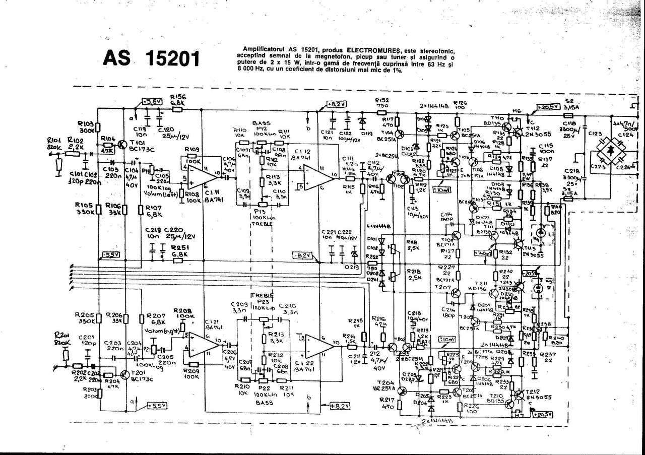

Lenne még egy kérdésem. Van egy AS15201 elektromures 2x15W erősítőm. Elégé szét van esve szegény, a nyák is rossz állapotban van. Arra gondoltam hogy a felújítás helyet inkább összedobok TDA2050 -es végfokot. Ehhez a tranzisztoros erősítőhöz képest milyen a TDA2050-en zenei minőségben?

Szia! A TDA2050 nagyon határon menne, inkább TDA7294-et ajánlok a végfok kiváltására. Bővebben: Link

Azért gondolkozok a régi AS15201-es javításában, vagy a TDA2050 közti választásban, mert mindkettő itthon adott, a TDA2050-enek egy nyák kell, és kész, mellék alkatrészek is nagyjából megvannak hozza.
