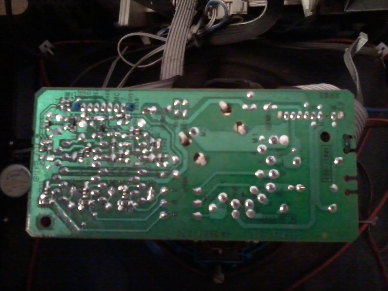

Beforrasztottam az IC-t van kép, illeszkedik is a képernyőre normálisan, már csak egy utolsó szépséghibája van a dolognak, az az, hogy a kép nem teljesen tiszta. Vízszintesen vannak vékony kis csíkok (1mm se talán)a monitoron, mintha a teljes kép össze lenne firkálva. Ezt mi okozhassa?

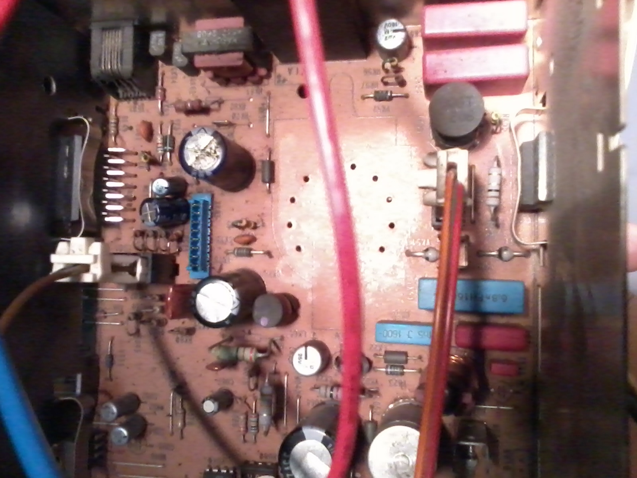

(#) kadarist válasza Mircsof hozzászólására (») Nov 1, 2014 /
Mutass már egy felső képet a sortrafó környéléről. Lenni kellene ott egy nagyobbacska potméternek, amivel állíthatod a képcső segédrácsfeszültségét (G2 vagy screen).
A hozzászólás módosítva: Nov 1, 2014
(#) Mircsof válasza kadarist hozzászólására (») Nov 1, 2014 /
Először is elnézésed kérem ezekért a rosz minőségű képekért (próbáltam én már mindent fényviszonyokat változtatni, nagyító, távolság, de ennek ez a max. minősége...).
Találtam egy 470R felírató potit, le volt ragasztva.... lehet ö lenne az?
(#) kalmi.kalmi válasza Mircsof hozzászólására (») Nov 1, 2014 /
Azt a fekete hátlapot vedd le ! Ott van alatta !
A vonalakról tudsz képet feltenni ?

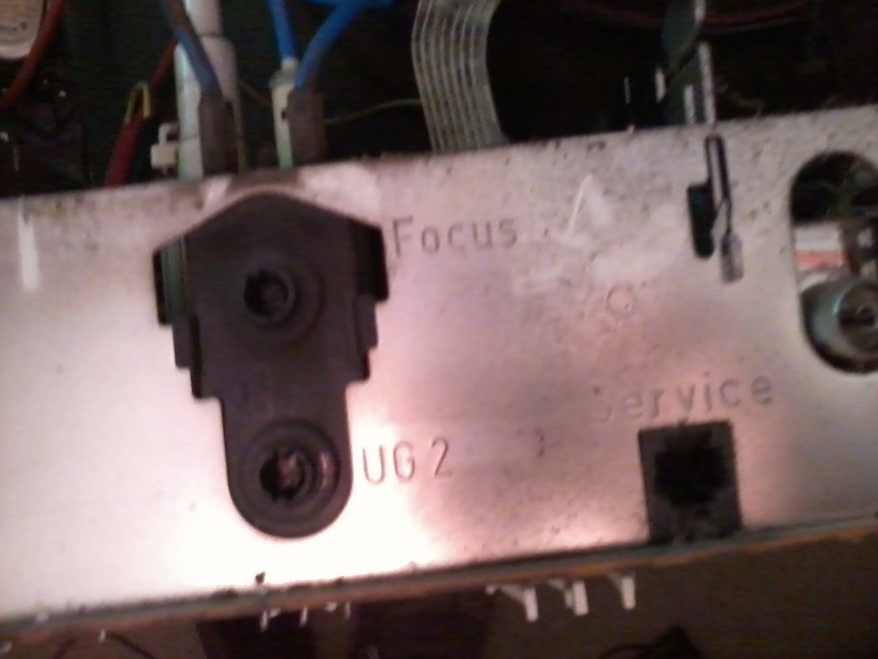

(#) Mircsof válasza kalmi.kalmi hozzászólására (») Nov 1, 2014 /
meg van akkorába írja a poti mellett hogy Fokus, UG2 mind a fejem... Utóbbit tekerjem igaz?
Jó lett ?
Igen van, ha minden igaz meg is találtam végre, erre utaltam az előző hozzáoszlásomban.
Már csak 1 kérdésem van, a UG2 potit tekerjem?
Tekerj ! A csíkokat jó lenne látni !
Igen, azt.

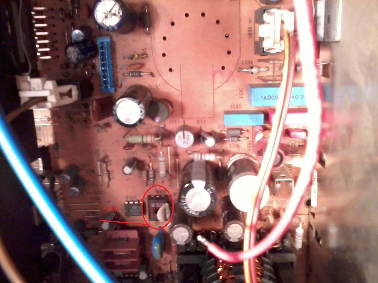

Talán igy könnyebb az adás felett a fekete csíkban látszódik a legjobban.
Egyértelműen kondi hiba. Ez ütötte ki az ic-det is.
Javítás : minden kondi cseréje az ic áramkörében.
(Egy jelentéktelennek látszó kicsi kondi lesz a ludas)

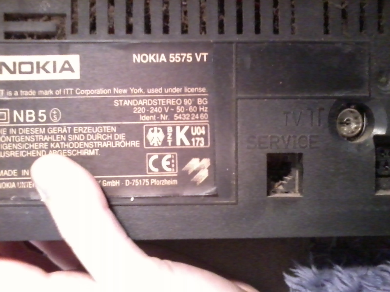

Nekem nem sikerült találnom ehhez a TV-hez adatlapot, de egyikőtök nem tudna esetleg linkelni hozzá? Az megkönnyítené, melyik kondikat nézzem meg (mert a közeliket megmértem azokkal nem volt gond).. szóval valamit csak kihagytam).
Nincsen rajzom! Egyébként ezt a típust sosem szerettem javítani. Egy 100uf vagy hasonló kondira emlékszek. Tudom, hogy én is sokáig kerestem, pedig tudtam, hogy mit keresek.

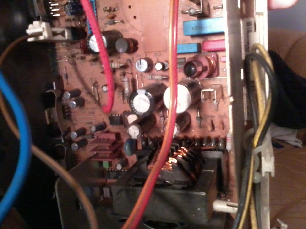

Azok a színes zavarok lennének a csíkok? Mert mást nem nagyon lehet látni. Normál (4:3) képaránynál is van zavar?
Igen a színes zavarok lennének a csíkok, így olvasva utólag inkább zavaroknak hívnám őket mintsem csíknak. Lejles képernyős műsornál is vannak azok a színes zavarok, de most arra lettem figyelmes, hogy ha nincs kép csak teljesen fekete csatornára kapcsolom akkor nincsenek zavarok teljesen egyszínű a kép olyankor.
