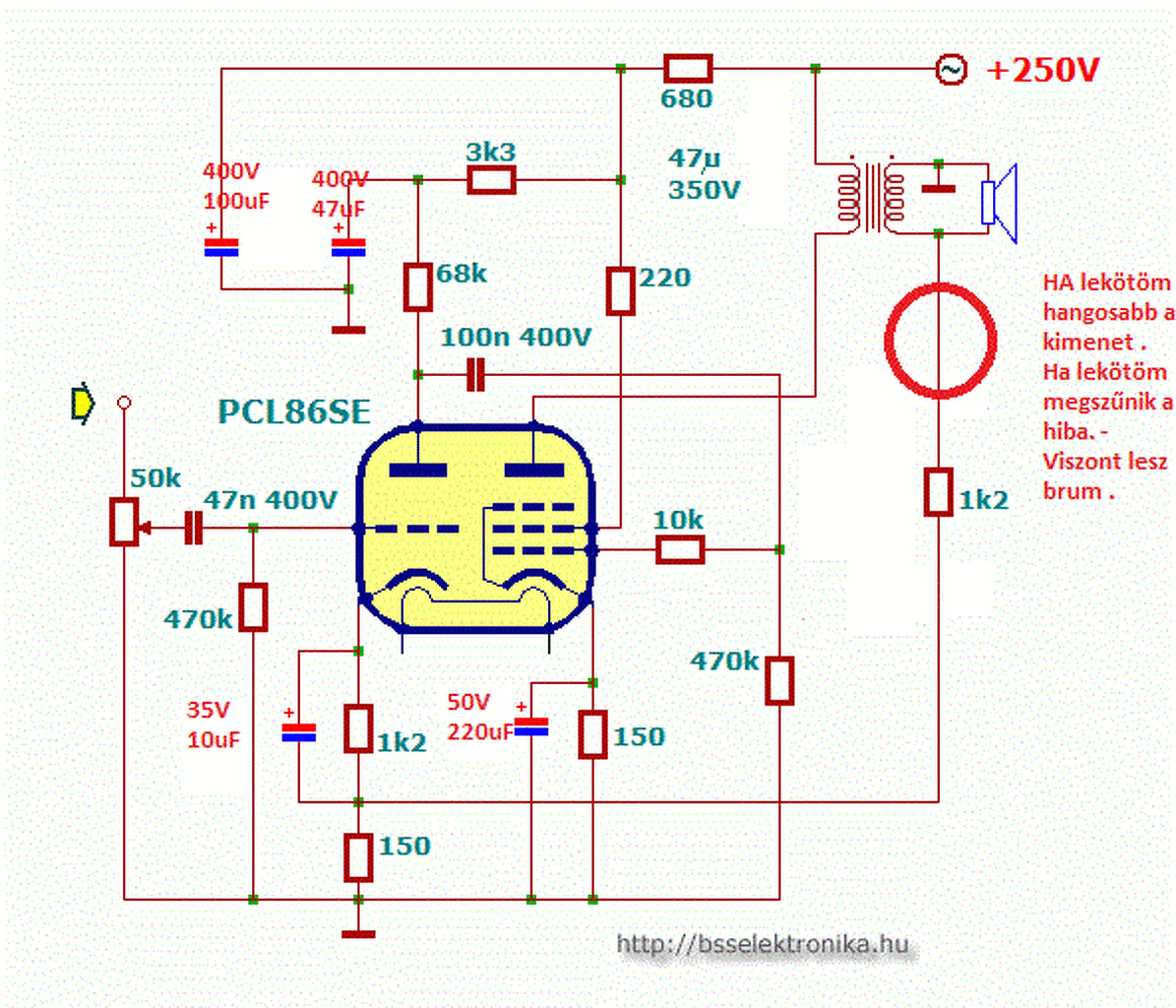

(#) q765 válasza djhans hozzászólására (») Nov 3, 2014
Készlettem a beültetésel. Mivel nemvolt itthon minden alkatrész, eltértem picit. Ránéznél?
250V anódtáp kell neki a rajz szerint. Nálam a hálózati 220V szekunderrel rendelkezik. Csatoltam egy képet, egy talált áramkörről. Ez passzolna hozzá, vagy látezik jobbféle? Vagy csak egyszerűen egyenirányítsak egy Graetz - puffer párossal?
Jóttesz az áramkörnek, ha a nyákon a vezetőket beónozom?
(#) CIROKL válasza q765 hozzászólására (») Nov 3, 2014
Nem tudom ki tervezte ezt a panelt de gond lesz vele a PCL az szépen tud melegedni és a kondenzátorok veszélybe lesznek , gyorsan száradnak majd !
(#) zolika60 válasza CIROKL hozzászólására (») Nov 3, 2014
Ha jól látom a panel ellentétes oldalán vannak és ha a csövek felfelé néznek a hő nem megy lefelé.
(#) q765 válasza CIROKL hozzászólására (») Nov 3, 2014
A csövek vízszintes állapotban lesznek, a dobozon belül. Remélem nem lesz gond, nagyon szűkös lesz a hely. Trafó ügyben is majd kérdésem lesz később - biztosan.

(#) mark.budai válasza q765 hozzászólására (») Nov 3, 2014
Nem kell stabilizálni, a 270V teljesen megfelel! Bár én a 100µF puffer után tennék RC tagnak egy 100-150ohm 5W-os ellenállást, és még egy 100u-t.
Laci, nincs az olyan közel. Én terveztem, de mondtam Zolinak, hogy így jó lesz. Ha az alkatrész oldalra kerültek volna a csövek az már tényleg nem az igazi.

(#) q765 válasza mark.budai hozzászólására (») Nov 3, 2014
Megcsináltam az RC tagot utána . 320DC van a kimeneten.
Mekkora értékkel terheljem? Utánakötöttem a csupasz erősítőt de akkorsem változik. (cső benne, semmi más nincs)
(#) mofesa válasza q765 hozzászólására (») Nov 3, 2014
Majd akkor változik, ha az összes csövet belerakod.
(#) djhans válasza q765 hozzászólására (») Nov 3, 2014
A katódellenállásnak 270V-nál már 180-220 ohmosat tegyél mert 150 ohmmal már sokat fog disszipálni a cső.
Azért nem csökken a feszed mert nincsen kimenőtrafó és az anód körben nem folyik áram ami terhelné. Viszont ha az anód nincsen bekötve akkor a segédrács fel tud izzani ezért nem érdemes így járatni.
A kimenők szekunderére meg ellenállást vagy hangszórót kössél, mert akkor meg a kimenők bánják.
El kell vonatkoztassunk a tápfesztől, ha az anódfesz ( anód és katód között mérve), segédrácsfesz ( segédrács és a katód között mérve), és a katód ellenálláson mért fesz jó. Ha ezek nem megfelelőek, akkor próbálunk meg csökkenteni, vagy növelni rajta, de minden esetben a munkaponti beállítások a fontosabbak.
(#) q765 válasza mofesa hozzászólására (») Nov 3, 2014
Bekötöttem a fűtést. Az anódfesz leesett 280VDC-re. Ahogy tanácsoltátok akkor bekötök mindent, és úgy mérek ott- és ahol mondjátok. 20 perc.

(#) q765 válasza q765 hozzászólására (») Nov 3, 2014
Egyik csövem mikor elkezd felfűteni úgy szól magátol mint egy hammond.. Skálázik. A másikkal nincs gond. Mindjárt lövök képet..
Olyan hangja van, mintha egy kondit hallanék feltöltődni max hangerőn. Megcseréltem a csöveket, és ugyanúgy hallani jobbról. Ennek örülök. Mindjárt megnézem mi a gond. Forrasztás hiba kizárt.
Most a jobb oldal hangosabb.
Vagy mindkettő túlvezérelt.
Hiba megolda. NFB csatlakozókat forgatni kellett. Muzsikál mostmár rendesen.
Mondtam, hogy élesztésre ne kösd be az nfb-t, ha nem figyeled a tekercs kezdeteket-végeket, biztos, hogy elsőre rosszul kötöd be, ez mindig így van.
