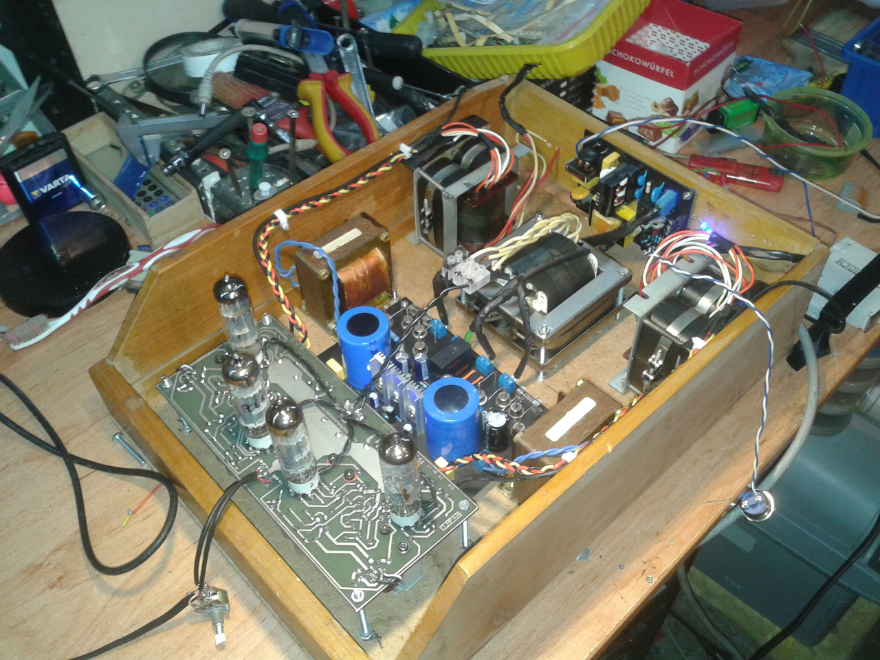

Készlettem a beültetésel. Mivel nemvolt itthon minden alkatrész, eltértem picit. Ránéznél? 250V anódtáp kell neki a rajz szerint. Nálam a hálózati 220V szekunderrel rendelkezik. Csatoltam egy képet, egy talált áramkörről. Ez passzolna hozzá, vagy látezik jobbféle? Vagy csak egyszerűen egyenirányítsak egy Graetz - puffer párossal? Jóttesz az áramkörnek, ha a nyákon a vezetőket beónozom?
Nem tudom ki tervezte ezt a panelt de gond lesz vele a PCL az szépen tud melegedni és a kondenzátorok veszélybe lesznek , gyorsan száradnak majd !
Ha jól látom a panel ellentétes oldalán vannak és ha a csövek felfelé néznek a hő nem megy lefelé.
A csövek vízszintes állapotban lesznek, a dobozon belül. Remélem nem lesz gond, nagyon szűkös lesz a hely. Trafó ügyben is majd kérdésem lesz később - biztosan.
Hálózatira gyorsan ráraktam egy graetz-t és egy 100µF szürést. 310V, terhelve 270V jött ki a végén. Kerestem a forum képei között kész nyákrajzot, de nemtaláltam. Valami stabilizált tápot képzeltem el elé. NIncs véletlen valamelyikőtöknek kész terve hozzá? A hozzászólás módosítva: Nov 3, 2014
Nem kell stabilizálni, a 270V teljesen megfelel! Bár én a 100µF puffer után tennék RC tagnak egy 100-150ohm 5W-os ellenállást, és még egy 100u-t.

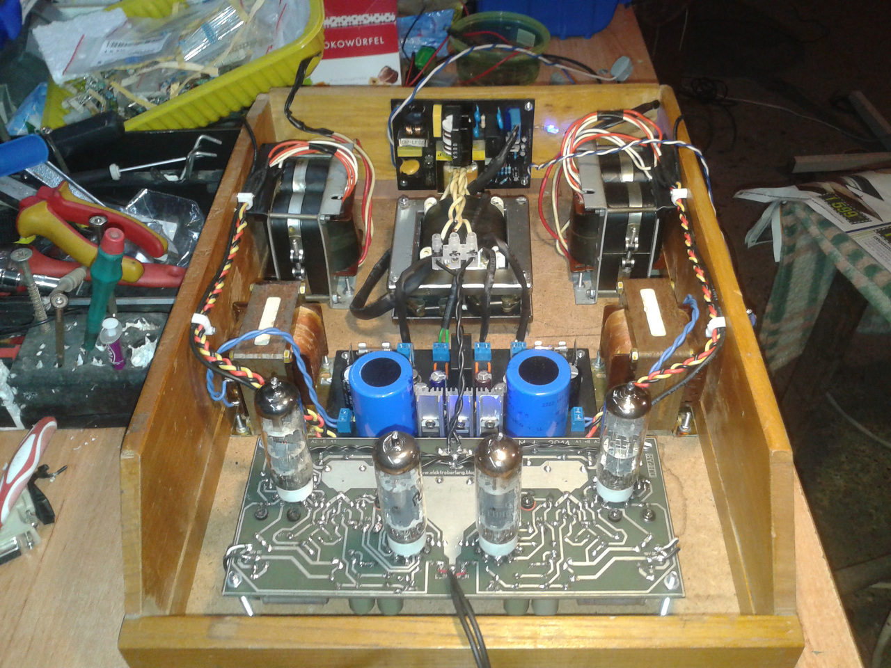

Ilyen kimenőkkel már csináltam pcl86 SE-t. Egész jó hangú kis trafók
ECL86 kimenőjét használhatom EL84-hez? Elvileg igen, de gyakorlatilag? Milyen változás lesz a hangminőségben, hangerőben?
ECl82 vel hallgattam egy hétig. Egész szép hangjuk volt, ahhoz képest. - hogy nem is hallottam még ilyet - : ))
Pont azzal a kapcsolással csináltam, amit most építesz. Most készült el a PCL86 PP-m, de meg akarom csinálni normálisan az SE-t, ha már vannak ilyen kis kimenőim

Volt 2 fojtóm, gondoltam nem árt neki, meg lehet kísérletezni, hogy CLC vagy CRC szűrés között lehet e hallani valami eltérést.
Megcsináltam az RC tagot utána . 320DC van a kimeneten.
Mekkora értékkel terheljem? Utánakötöttem a csupasz erősítőt de akkorsem változik. (cső benne, semmi más nincs)
Majd akkor változik, ha az összes csövet belerakod.
A katódellenállásnak 270V-nál már 180-220 ohmosat tegyél mert 150 ohmmal már sokat fog disszipálni a cső.
Azért nem csökken a feszed mert nincsen kimenőtrafó és az anód körben nem folyik áram ami terhelné. Viszont ha az anód nincsen bekötve akkor a segédrács fel tud izzani ezért nem érdemes így járatni.
A kimenők szekunderére meg ellenállást vagy hangszórót kössél, mert akkor meg a kimenők bánják.

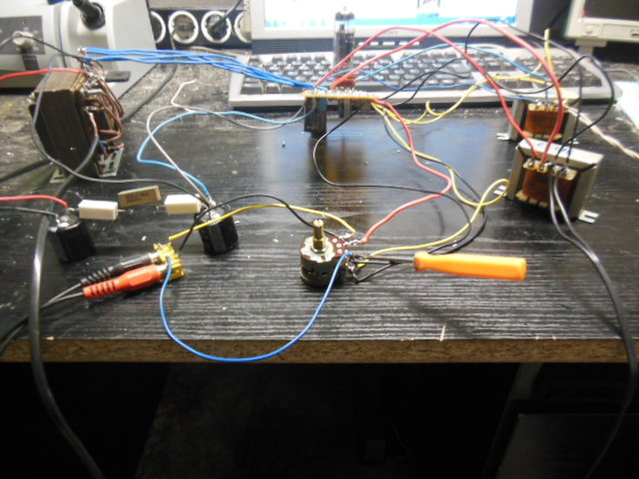

Bekötöttem a fűtést. Az anódfesz leesett 280VDC-re. Ahogy tanácsoltátok akkor bekötök mindent, és úgy mérek ott- és ahol mondjátok. 20 perc.
Mod.: A csöveimet a piacon vettem sokkal együtt. Nemtudom hogy működnek e..... . . Már úton az új. A hozzászólás módosítva: Nov 3, 2014

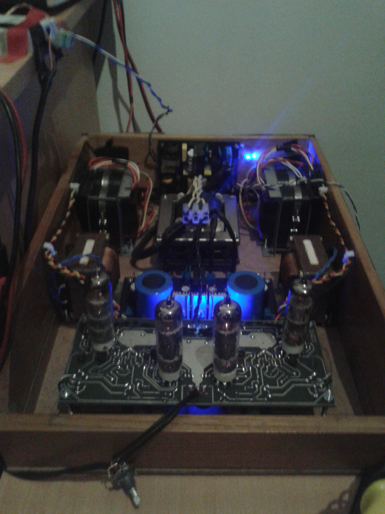

Egyik csövem mikor elkezd felfűteni úgy szól magátol mint egy hammond.. Skálázik. A másikkal nincs gond. Mindjárt lövök képet..
Olyan hangja van, mintha egy kondit hallanék feltöltődni max hangerőn. Megcseréltem a csöveket, és ugyanúgy hallani jobbról. Ennek örülök. Mindjárt megnézem mi a gond. Forrasztás hiba kizárt.
Most a jobb oldal hangosabb.
Vagy mindkettő túlvezérelt.
Hiba megolda. NFB csatlakozókat forgatni kellett. Muzsikál mostmár rendesen.
Hol mérjek? A hozzászólás módosítva: Nov 3, 2014
Mondtam, hogy élesztésre ne kösd be az nfb-t, ha nem figyeled a tekercs kezdeteket-végeket, biztos, hogy elsőre rosszul kötöd be, ez mindig így van.
