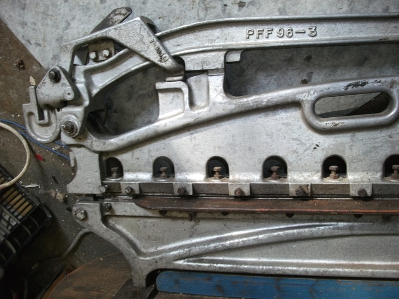

Mai beszerzésem a zsibiről. Elsőre hajlítónak néztem messziről, de közelebbről kiderült hogy táblavágó (lemez daraboló) és egyéb hajlításokra meg nittszeg beütésre is alkalmas. Valaki találkozott már ilyennel? Úgy nézem megvan az alsó-felső vágóéle is épségben, de jusztírozni kell vagy élezni, mert egyenlőre a lemezt nem úgy viszi ahogy elvárnám tőle. Jó lett volna ha hosszában hajlítónak is működne, de ahhoz át kéne alakítani kissé ![]()
Hali! Ez kizárt,hogy fémipari szerszám lenne,ahhoz túl gyenge a váz(alu,v, magnézium),szerintem valami papíripari kütyü lehet. Szélvágó,tömbnyeső
Köszönöm a linket, ez sokat segített!
Mint kiderült ez egy tetőfedő célszerszám, pala és más cementkötésű vagy műanyag lemezek vágására, perforálására, és kisebb nútok bevágására kialakított kiegészítőkkel. A késeit a leírás szerint (találtam a linkeden található elnevezés alapján videót és beállítási leírást is róla) újra fogom élezni és jusztírozni. 80 cm-es nyáklemezt is el fogja vágni mint a pinty, de max. 2-es alulemezzel is ki fogom próbálni. De bízom benne hogy a B1-es méretű 300-as műnyomót is elviszi, mert abból sok fogy (nem vasalgatásra!). Gondolkodtam hogy továbbadom, de ahogy elnézem elég komoly értéket képvisel , és errefelé ritkaság.
Olcsón jutottál hozzá?
Ahhoz képest hogy az ebayon újonnan 800 Euro, használtan 150-250 közt mennek, elég olcsón
Jó lesz az! Én a helyedben nem élezném meg. A kések olyan kemény anyagból lehetnek, hogy felesleges élezni, inkább csak kárt okoznál vele. Állítsd be és kész.
Lehet hogy igazad lesz, nagyon nem fenegetem akkor.
