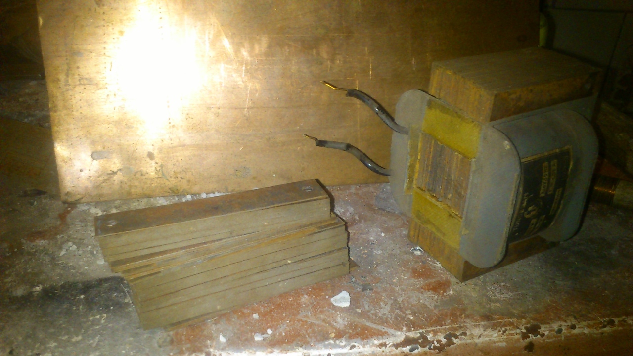

Mellékelek pár képet egy trafóról, amit találtam nagyapámnál. Gyárinak tűnik az egész, viszont csak egy tekercs van rajta, 0.8mm-es rézhuzalból. Milyen készülékben lehetett? Az EI vasak nem átellenesen voltak betéve, hanem egyik oldalról az összes E, a másikról pedig az összes I. És a keret tartotta teljesen egybe. Nameg az évek. 3.8Ohm az ellenállása a huzalnak.
Ez egy higanygőz lámpa fojtója.
Ez egy 125W-os higanygőzlámpa fojtótekercse (előtétje).
Köszönöm a válaszaitok, még nem hallottam eddig ilyenről!
A rajta lévő "rézhuzal", nagy valószínűséggel csak látszatra az. Ezeket alumínium huzallal tekerték akkoriban, csak a szigetelő lakk színe megtévesztő.

![]() Viszont ha alu, akkor kötözésen kívül másra nem jó? Nem lehet tekerni belőle mást? Mert történetesen pont ehhez hasonló ármérőjű vezetékre lenne szükségem egy transzformátorhoz.
Szerintem hajtogasd meg próbából, mennyire könnyen, vagy egyáltalán lepattan-e a szigetelés. Amúgy használható szerintem, kicsit körülményes forrasztással toldani...
(Részemről csak orosz trafókon találkoztam alu huzallal, de mit lehet tudni, lehet tényleg az, rögtön kiderül, ha leveszel belőle pár cm-ert...)
Nekem van ilyen rézhuzallal, de NDK, Cseh, és persze Magyar trafóval is találkoztam, ami aluval volt.
Megnéztem a huzalt, jónak tűnik és szerencsémre réz. Már tekertem belőle 1 transzformátorhoz szekunder tekercset.
