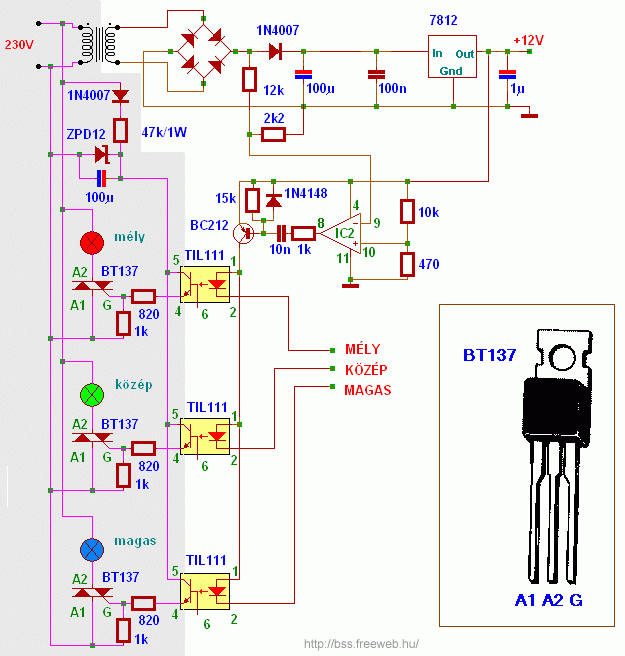

(#) Imre hozzászólása Nov 14, 2007 /
Ehez a fényorgonához mit szóltok? Így ránézésre mennyiből lehetne kihozni az panelokat?
BSS

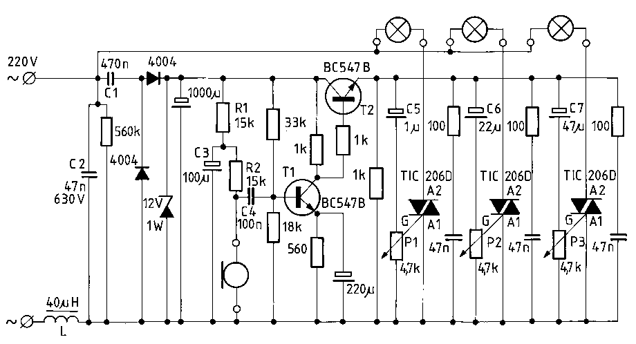

(#) petitrial hozzászólása Jan 29, 2008 /
A két kapcsolás között az a külömbség, hogy a triacoknál lévő 100 ohmos ellenállás máshova van kötve. Melyik a helyes?
(#) titi válasza petitrial hozzászólására (») Jan 29, 2008 /
Szerintem az első, amelyiken a triakokra van kötve.
(#) kaqkk válasza petitrial hozzászólására (») Jan 29, 2008 /
Valoszinűleg az1-rajz a jó ,merta2.-nak nincs értelme!
ott a 100-ohmok és a kondik párhuzamosan vannak
mig az elsőnél a triakokra vannak ( külön -külön)
valószínüleg rádió frekis zavar szűrőnek!
A kikapcsolási tranzienseket oltják!

(#) petitrial hozzászólása Feb 11, 2008 /
Nem tudom miért, nem akar működni a kapcsolás Amikor méregettem a zehnert ki ki villantak az égők, de amúgy nem akartak égni. A T2 emitterén 7 voltot mértem, az úgy okés? Ja és bt139 triacokkal csináltam, de ugye ez nem lehet baj?
(#) petitrial válasza petitrial hozzászólására (») Feb 11, 2008 /
Ja és bc550 tranyókat használtam de az is szintén npn.
Megleltem a hibát, összecseréltem a tranyók kollektorait az emitterekkel

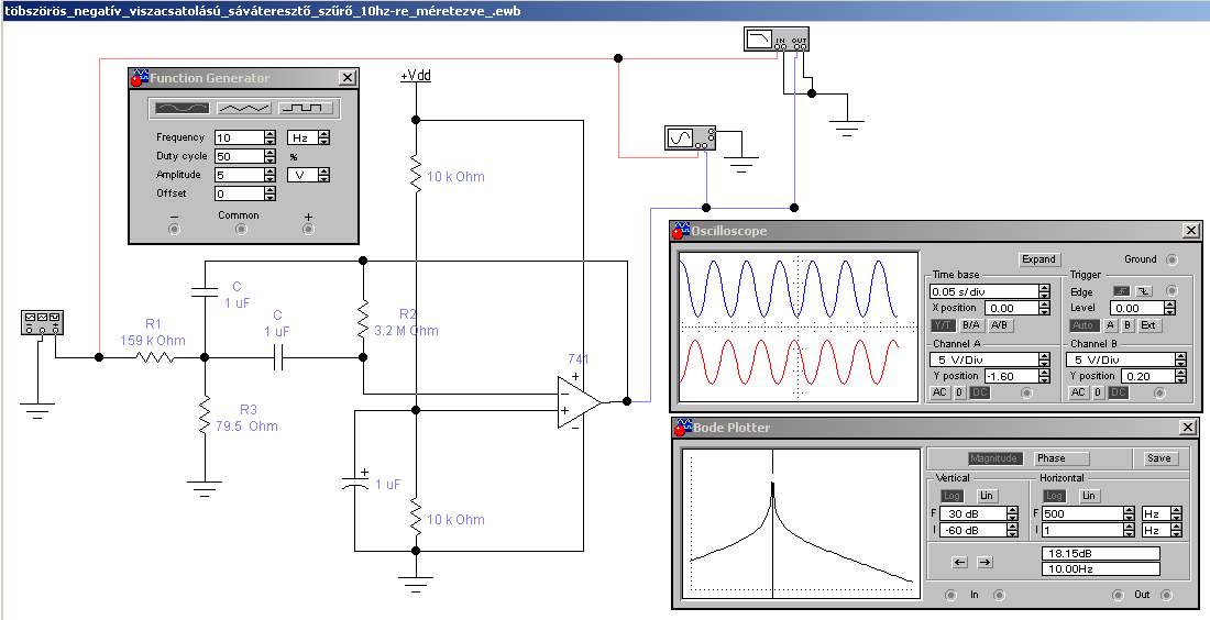

(#) _JANI_ válasza Imre hozzászólására (») Feb 13, 2008 /
Amíg jobb nem lesz, talán ezek a rajzok is megteszik. Ez 10Hz-re lett méretezve. Remélem elég lesz. A kimenetéke egy csúcsegyenirányító (és ha szükséges még + DC erősítés) és egy schmitt-tiggeres jelformálás, PL: 40106 - 4584, 4093, vagy egyéb TTL áramkörrel. S Szinte kész is van...

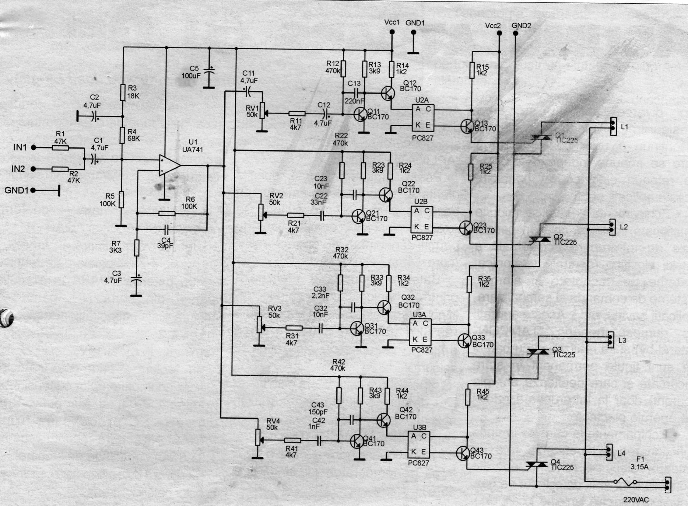

(#) Barbár válasza KillCool hozzászólására (») Jún 17, 2008 /
Én is megépitettem ezt a kapcsolást annyi különbséggel h a 220k -s poti helyett 250k-sat tudtam venni...
Az első kérdésem az lenne, hogy ez mennyire befolyásolhatja a működést?
A másik kérdésem az lenne, hogy az normális ha villog a zenére, de ugy h a 4 kis led mindig világít, csak amikor "villog" akkor erősebben...?
A másik kérdésem: valahogy át lehetne ezt variálni úgy, hogy tényleg a mély hangokra ragáljon és ne világitsanak a ledek, csak amikor villaniuk kell?
Előre is klöszi!!!
