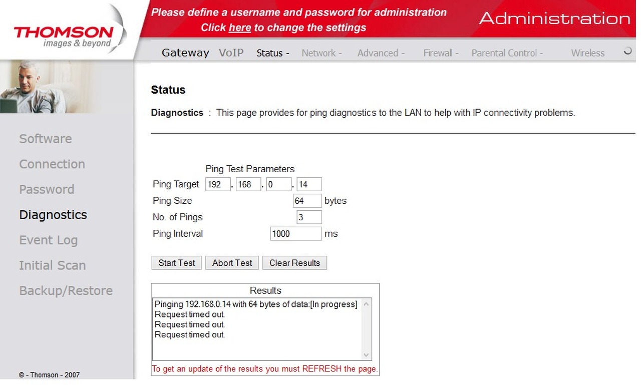

Szükségem lenne egy programra, ami naplózza, mikor nincs internetem, ugyanis kb. 30-50 percenként eltűnik pár percre. Ha ezeket az időpontokat be tudom diktálni az internet szolgáltatómnak, ki fog derülni, hogy a vadi új router a hibás, esetleg a kábelezés, vagy bármi más. Köszönöm a segítséget!
A routerben van monitor funkció és ott visszamenőleg naplózva a van az internetkapcsolat. Szerintem ennél több nem kell.
Szia. Köszi!
Thomson TWG870UG routerem van. Azt kellene igazából kideríteni, hogy az internet szűnik-e meg, avagy router áll le véletlenszerűen, mert ilyenkor minden eszköznek újra kell csatlakoznia. Egyszer láttam egy IP cím ütközéses üzenetet, azóta nem, de a hiba sem szűnt meg. A Diagostic-ot elindítottam, 10mp-ként pingel, 100db-ot összesen. Meglátjuk, lesz-e valami eredmény. Erre gondoltál egyébként? Köszönöm szépen!
Értem már. Egyszer elkezdem pingelni pl. a google.com-ot IP alapján, ha minden oké, akkor pingelhetem az egyik gépem. Ahol hibázik, ott a hiba. Ezt a módszert jó tudni, nagyon hasznos, köszi ismét!

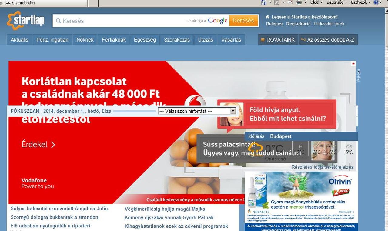

Uraim! Segítségeteket kérném, mégpedig abban, hogy a Startlap van beállítva nekem kezdő oldalnak és mostanában egyre sűrűbben jelennek meg rajta tolakodó reklámok amik szinte teljesen rátelepednek az asztal felületére és elérhetetlenné tesznek egyes funkciókat. Nem tudom elérni például a mailes fiókjaimat, mert rajta terpeszkedik most épp egy Vodafone reklám. Múltkor OTP reklám volt napokig. Most ez divat, hogy ne lehessen használni a beállított oldalt? Egyszerűen képtelenség a reklámoktól normálisan netezni. Hogy lehetne kilőni a nem kívánatos reklámokat, vagy letiltani? Van ott egy kis csillagszerűség a jobb felső sarokban, de nem reagál rá, ha rákattintok.
Használj normális böngészőt és megoldódik a problémád (IE11, FF3x, ...). IE8 (ami a kép alapján neked van) nem fog neked többet megfelelő internetezési élményt nyújtani.
XP- van. Nem akarok másik operációsrendszert. Nekem tökéletesen megfelel az XP. A reklámokkal kellene valamit csinálni. Nem vagyok kíváncsi sem a vodafonra sem pedig más reklámra. Ötlete még valakinek? Azon kívül hogy másik böngésző.
Firefox böngésző Adblock kiegészítővel. A reklámtiltó megoldja a problémádat.
Nekem ez a válasz megoldotta: Bővebben: Link

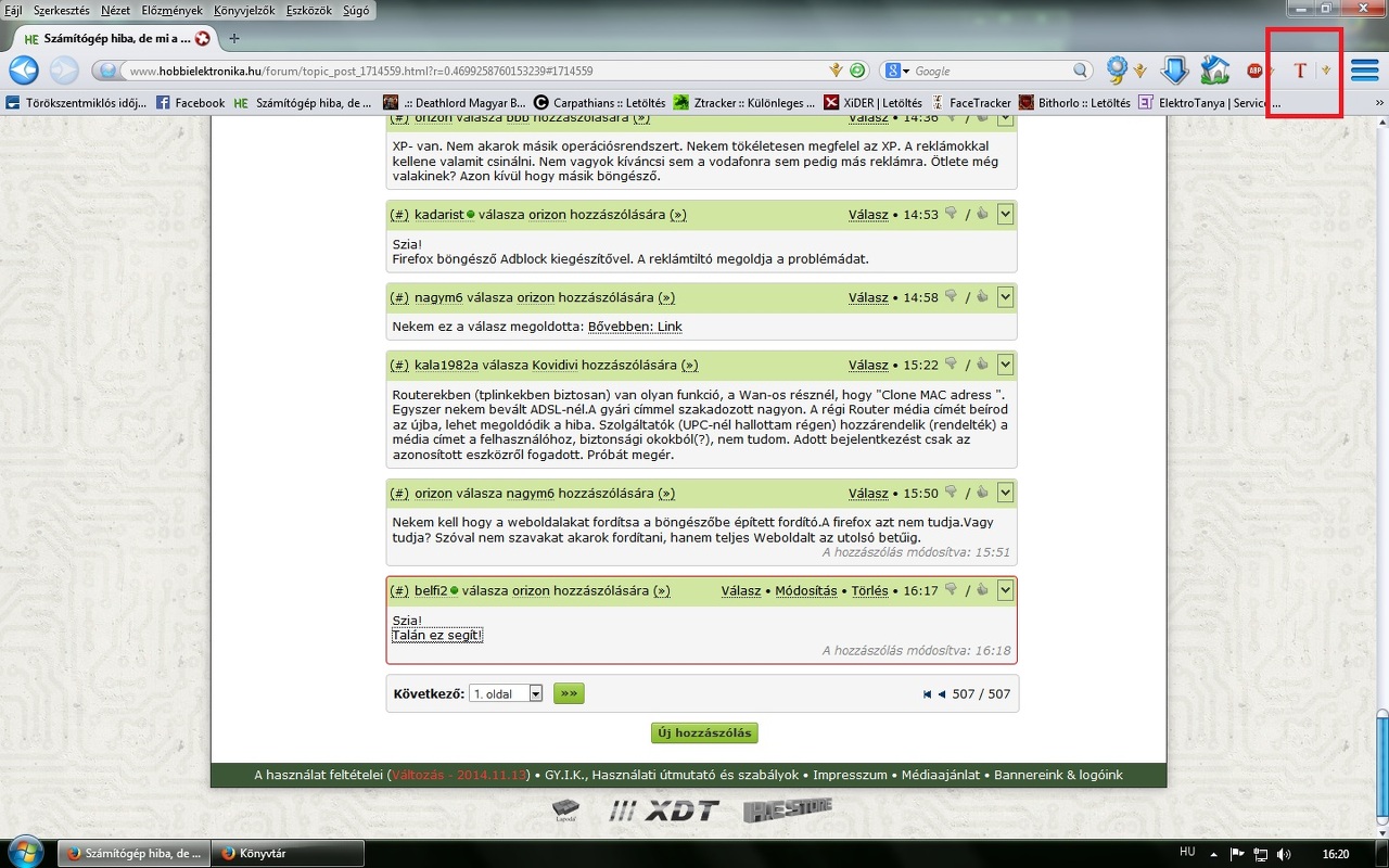

Nekem kell hogy a weboldalakat fordítsa a böngészőbe épített fordító.A firefox azt nem tudja.Vagy tudja? Szóval nem szavakat akarok fordítani, hanem teljes Weboldalt az utolsó betűig.
A hozzászólás módosítva: Dec 1, 2014
Ez nekem nem jó.Nem kattintgatok fölöslegesen. Ahogy olvasom nem fordít autómatikusan.
Ja hogy egy kattintást sem bírsz ki, akkor sajnálom, nem segíthetek.
Elég lenne a Chromet feltelepítenem , de azt sem akarom. Nekm jó az IE8 , csak ne legyen reklám. De csak startlapon van ez a gond, máshol nincs .
Már itt kezdődtek a bajok: Bővebben: Link. Ha nem vagy nyitott a változásra, nem fogadod meg a jó tanácsokat, akkor csak elodázod a megoldást és tovább bosszantod magad.
Próbáltam több IP címet pingelni, de mindnél "Request Timed out"-ot kapok. Ha a whatismyip.com-on írt IP-t pingelem, akkor is, ha valami általános oldalt, akkor is. Pl: 74.125.224.72 -ez a google oldala. Ha megnézem a Wireless-Acces Controlnál az egyik laptop IP címét, és azt pingelem, akkor is Timeout. ![]() Kerestem a WAN Clone részt, de ilyet nem találtam ![]() A hozzászólás módosítva: Dec 1, 2014
Nem jól emlékeztem, a network résznél van, de hát ez amúgy is más gyártó hardvere.
ADB-t (ad blockot) próbáltad?(free) Vmi malware megtalált. Nézd meg a böngésződet mi települt bele, tiltsd le, uninstall. Meg a vezérlópultot mi nem ismerős, elsősorban keresővel kapcsolatos progik, de más is, ha értesz hozzá mscfg-ben letiltani az indulását annak amit le akarsz állítani. Ha kevésbé, akkor a kívánt prog+remove és a távcsöves barátunk megmondja mi a teendő. Remélem tudtam segíteni: Joe |
