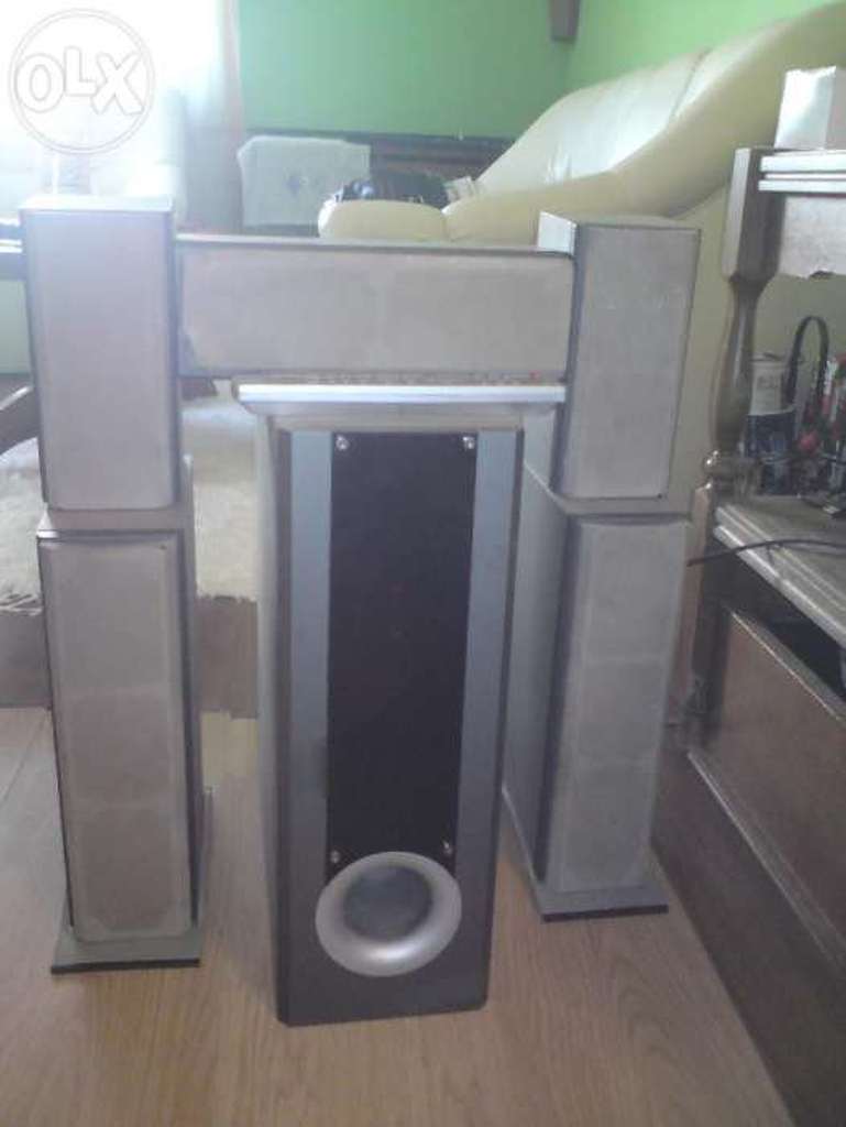

Lenne egy olyan gondom, hogy kaptam egy 5.1 házimozit sajnos távirányító nincs hozzá és sehova nincs írva rajta márka jelzés! ha bekapcsolom akkor Standbye-on van. A kérdésem a következő lenne. Valahogy ki lehetne iktatni belőle hogy ne Standbye-on legyen hanem egyől bekapcsoljon? Univerzális távirányítóval szeretném használni csak nem találja be mert standbye-on van! A válaszokat előre is köszönöm! Mellékelek pár képet hátha többet tudtok mondani az alapján. * A felesleges képek törölve! A hozzászólás módosítva: Dec 12, 2014
Első körben megpróbálnám a 2-es képen látható csatin a STBY és GND lábakat provizórikusan összekötni. Ha ez nem válik be, akkor a STBY és GND lábak összekötését megszűntetném, és megpróbálnám mi van ha a SW és GND lábakat kötöm össze.
Inkább ne kösse össze a földdel. A stby szerintem a ledhez megy az SW-meg a szub kimenet.
Jogos, de az STBY-t még mindíg érdemes kipróbálni, mert ha ledhez megy, akkor le is van az előtétezve, így baj nem lesz belőle. A SW GND-re kötését visszaszívom, köszi a helyesbítést Doncso!
Amúgy volt már a kezeim közt egy pont ilyen, de annak táp hibája volt, így a stby lelkivilágával nem foglalkoztam. A puffer kondik kicsit gyenge minőségűek benne, és a 3300 µF -osak kicsit fesz határon is vannak ha jól emlékszem, érdemes őket cserélni ha hosszú távon gondolkodsz a használatában csabii.
Az is igaz, akkor 1:1. Nézegettem a végfok ic rajzát, az 5-ös lábat kell birizgálni 5v-al, hogy stby-ba legyen, ezt feltételezem egy vezérlő ic végzi, ami az egész rendszer operálásáért felelős. Ezt kellene felderiteni, és manuálisan kibuktatni standby-ból, szerintem. Aztán az is lehet, hogy valamely végfok hibás, és ezért marad stby-ba. de ez csak feltételezés.
Igen, ott hibádzik a stby-gnd összekötési "elméletem", hogy ha el is indulna ettől valami, azok csak a végfokok lennének. Ami meg csabii-nak kell, hogy a vezérlő elektronika ami az elejében van az röffenjen be valóban.

ez az!
pont ugyan ez! akkor ez a házimozi egy Orion HT728-as
Inkább Onkyo-ra hozza a kereső, de ez biztosan csak a véletlen műve. A mondatokat kezdd nagybetűvel!
Rendben akkor ez pipa már csak egy távirányítót kell vennem hozzá!
A távirányító, és a vevő (házimoziszett) között egyirányú kommunikáció van. A távirányító vaktában sugároz, a házimoziszett csak érzékel. Ha nem tudod a távval bekapcsolni, mást se tudsz vele csinálni. A legjobb megoldás egy hozzá való táv beszerzése.
