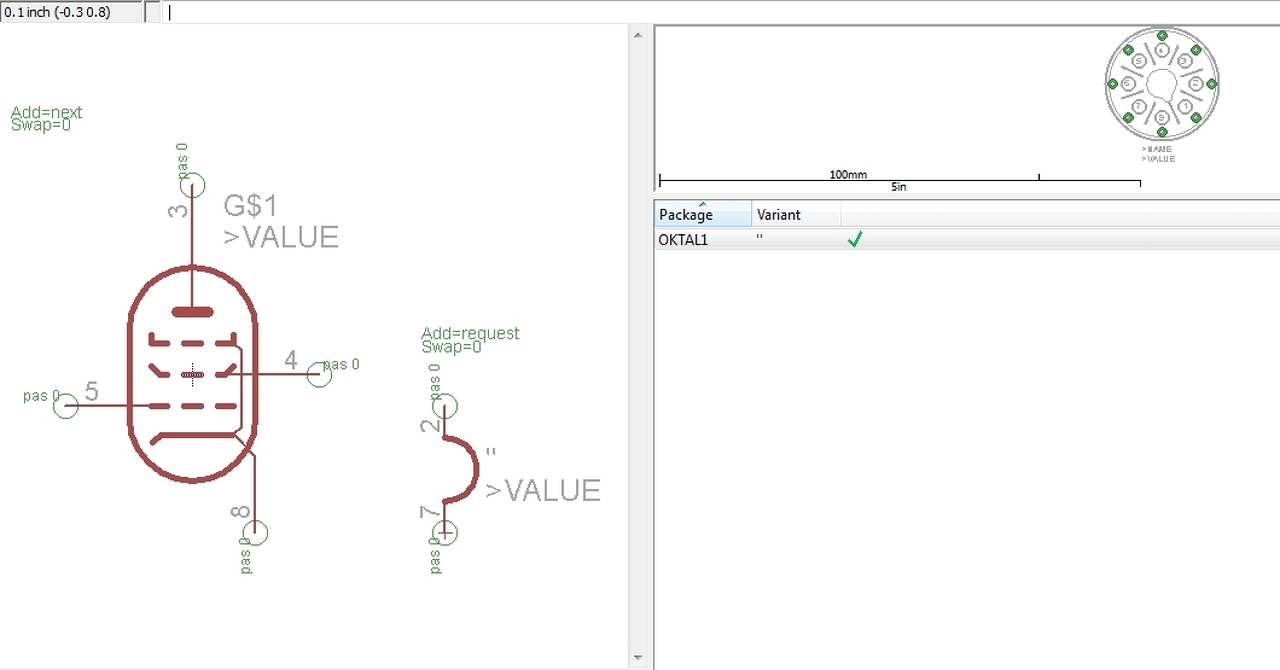

Eagle-ben oktál foglalatot cseréltem egy KT88-as csövön. Megnézitek, hogy jól párosítottam vissza a lábakat? Köszönöm szépen!

Ha a foglalat a szokásos (szabványos) módon (foglalat kivezetései vannak erre) van, akkor éppen fordítva van (óramutató járásával megegyezően kell helyesen). Ha a cső bedugása felől van a foglalat, akkor helyes (ha el nem battam).
Magyarul, ha így kerül be az alkatrész oldalra a csőfoglalat (az alkatrész oldalon áll ki a cső a nyákból), akkor helyes.
