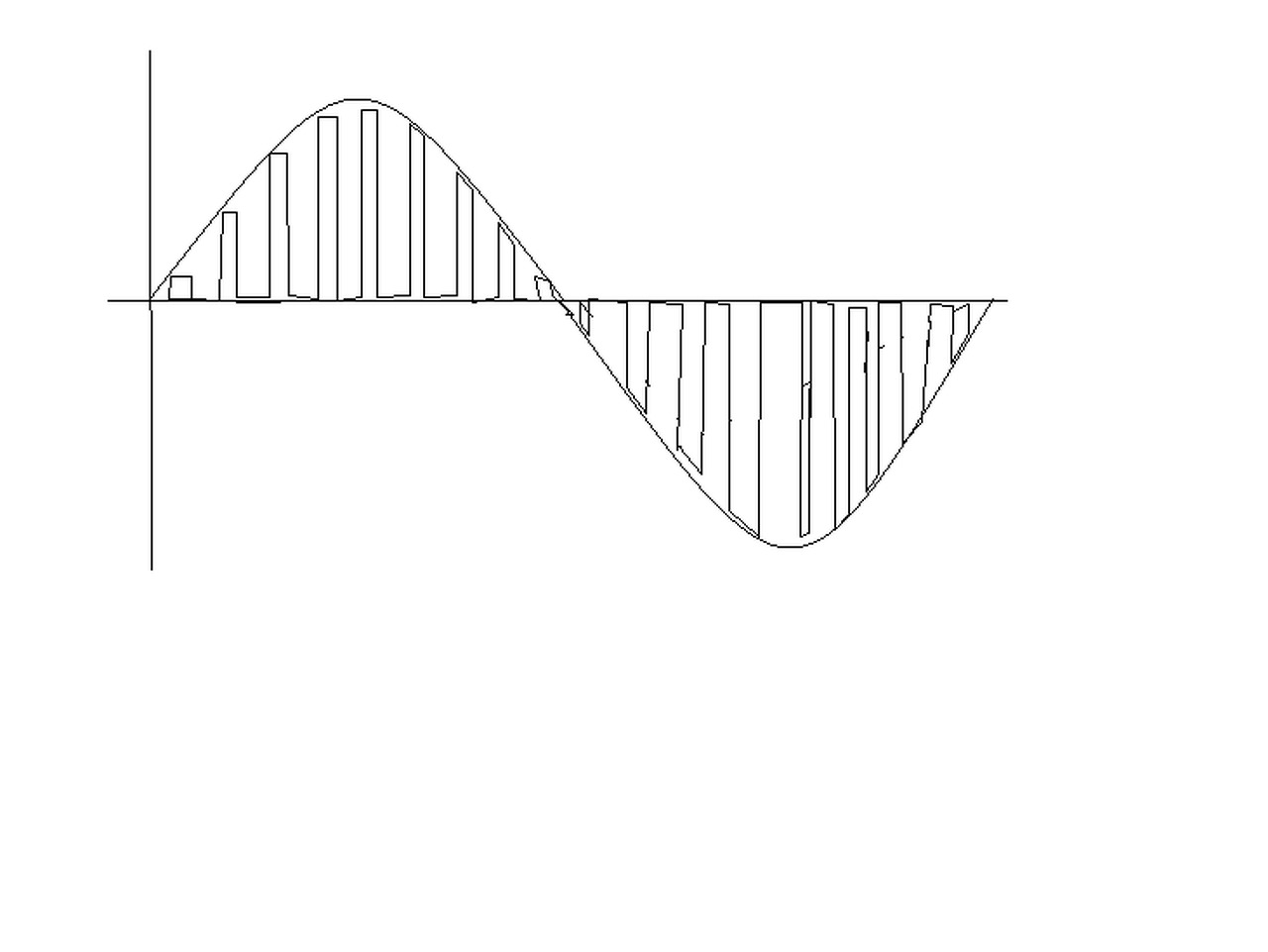

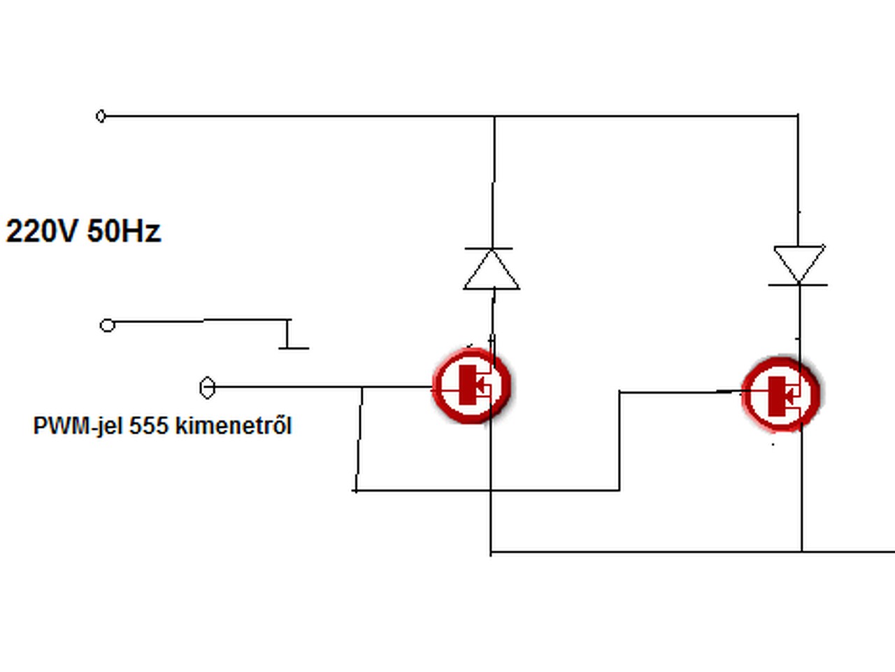

Szeretnék egy PWM szabályozót építeni, (Az alapja ez lenne) de nem egyenáramra, hanem 220-230V-os hálózati feszültség félperiódusait szeretném nagyobb frekvenciájú négyszögjelekkel csökkenteni, tehát megmaradna váltónak. A képen látható jelalakhoz hasonló keletkezne, FET-eket használnék. Ha így kötöm be őket, működik? (Az 555-el megépített vezérlés természetesen kapna egy kis trafós tápegységet.) (Zavarszűrésről gondoskodok majd kondival, meg tekerccsel, mert ettől a környéken minden TV, rádió ciripelne. ![]() A hozzászólás módosítva: Dec 20, 2014
Ez nem működne. Miért nem használsz triakot váltakozóáramú teljesítményszabályzásra?
Amit akarsz, az egy diódahidas meghajtással oldható meg, Bővebben: Link
Egy FET elég hozzá, mert egyenáramot vezérelsz.
Miért nem működne? A FET-ek megkapják a jelet, és kapcsolgatnak. Amikor az egyik FET kapja a félperiódust, akkor azon megy az áram, amit kapcsolgat, másik félperiódusnál meg a másikon. Hol rontottam el? (Bocsánat a buta kérdésekért.) (Van triakos, de most az a cél, hogy PWM legyen, és váltó. Így (zavarszűrés esetén) a teljesítménytényező sokkal jobb, szinuszosan veszi fel az áramot.) A hozzászólás módosítva: Dec 20, 2014
A te verziód azért nem működne, mert a FET-et source-drain irányban használjuk, visszafele (drain - source) nem.
Egy N és egy P csatornás FET kéne hozzá, de ugye a vezérlőjeleket is eszerint kéne polarizálni, ráadásul a vezérlésnak teljesen függetlennek kéne lenni a betáptól (trafós hajtás). Nem biztos, hogy egyszerű megoldani, ráadásul a P csatornás FET-ek lassabbak is. Bár, ha megoldod a vezérlést üzembiztosan, sok rajongót szerezhetnél ![]()

De majd kikísérletezed ![]() Szkópot, leválasztótrafót szerezz be. Ha jól tudom, kváziszínusz létrehozása is impulzusszélesség-modulációval műlödik, a PWM vezérlőjele meg szimmetrikus háromszögjel. Ahogy nő a háromszögjel feszültsége, úgy sűrűsödik a kimeneti négyszögimpulzus. Tulajdonképpen elmehetne frekvenciamodulációnak is, feszültségvezérelt oszcillátorral. A kitöltési tényező mindig 50 %-os, a frekvencia változik, ebben eltér a hagyományos PWM-től. A hozzászólás módosítva: Dec 20, 2014
De, működik, csak a gate-eket nem szabad közösíteni, mert így nem lehet a tranyókat meghajtani.
Azért vannak a soros diódák, hogy csak a drain-source irányba tudjon folyni az áram.
A FET visszafelé is működik, mert a substrat diódája kinyit és mint dióda funkcionál tovább. Egyébként, ennél sokkal jobb megoldás két N csatornás FET-et használni. A gate-eket összekötötd, a sourceokat szintén. Ekkor közös meghajtást kapnak. A fennmaradó két drain lesz a bemenet, meg a kimenenet. Ezt az egészet kötöd sorba a hálózattal, meg a terheléssel. A megoldás szépséghibája, hogy jó nagy túlfeszültségek lesznek a tranyókon, hiszen ott lesz mindenféle szórt induktivitás. Persze, meg lehet snubberelni, vagy valami ilyesmit lehet rátenni.

Használható ez, mert nem kell egyenirányítani, meg pufferelni. A fogyasztó lehetne egy trafó, a szekunder oldalon meg egyenirányítás, puffer, vagy akármi. Amire igazán el tudnám képzelni, hogy a váltófeszből közvetlenül váltófeszt állítana elő. Ha trafó van benne, akkor mehet akár egész nagy frekvencián is, tehát, elég bele a ferrit is. Természetesen a primer oldalt úgy kell megtáplálni, hogy a bemeneti szinusz amplitudójától függetlenül azonos feszültség-idő területet kerüljön a primer oldalra. Létezik ilyen elven működő pwm erősítő ( nem kell hozzá tápegység ), meg szünetmentes célokra inverter is. De ez itt már nagyon off.
Én meg a kváziszínuszt úgy értettem, hogy a színuszjel kis négyszögimpulzusokból van összerakva, csak szünetekkel (integrál). Szintetikus színusz. PWM hangerősítő is létezik, az is így dolgozik.
Csak itt nem erősítés, hanem irányított gyengítés kell. Ahogy növekszik a betáp színuszjelének feszültsége, úgy csökken arányosan és a szabályzásnak megfelelően a FET vezetési ideje, így az eredő egy laposabb színusz lesz, de kissé cakkos. Ha így, kicsit bonyolultabban vezérlik a FET-et, akkor a színuszjel eleje-vége lassabban csökken, mint a teteje, alakhűbb marad. Végül is a terhelésen csökkent áram fog folyni. Ha a teljes terhelés kell, akkor meg nyitva kell hagyni teljesen a FET-et. Persze, ehhez már jó tervezési tudás kell, nem biztos, hogy kérdező kolléga bátran nekifoghatna. Az egyszerűbb megoldás az lenne, ha fix frekvenciával, de éppen beállított kitöltéssel, amplitúdófüggetlenül vezérlődik a FET. Viszont így nem biztos, hogy annyira szép lesz az eredő. A hozzászólás módosítva: Dec 20, 2014

Megint nálad van a pont. MOSFET SSR-rel ilyen szabályozási feladatokat gyönyörűen meg lehet oldani, bekötés ahogy írtad. Sajnos nagy teljesítményű eszköz nem igazán van a gyártók kínálatában csak amolyan gagyi triakos cuccok- ugyebár azt nem tudod kikapcsolni amikor akarod, míg a mosfetest meg igen. Legalábbis én nem találtam, nekem kellett nagyáramú fetekből összerakni és galvanikusan elválasztó meghajtóval vezérelni.
