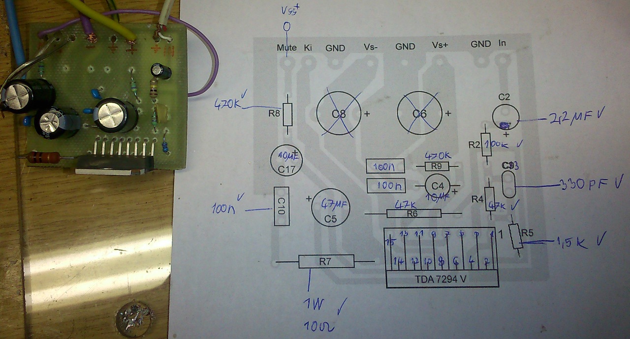

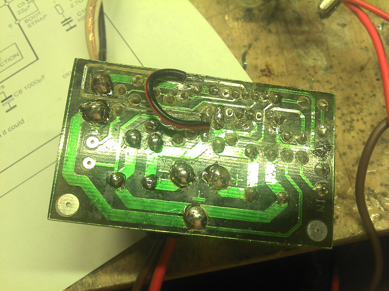

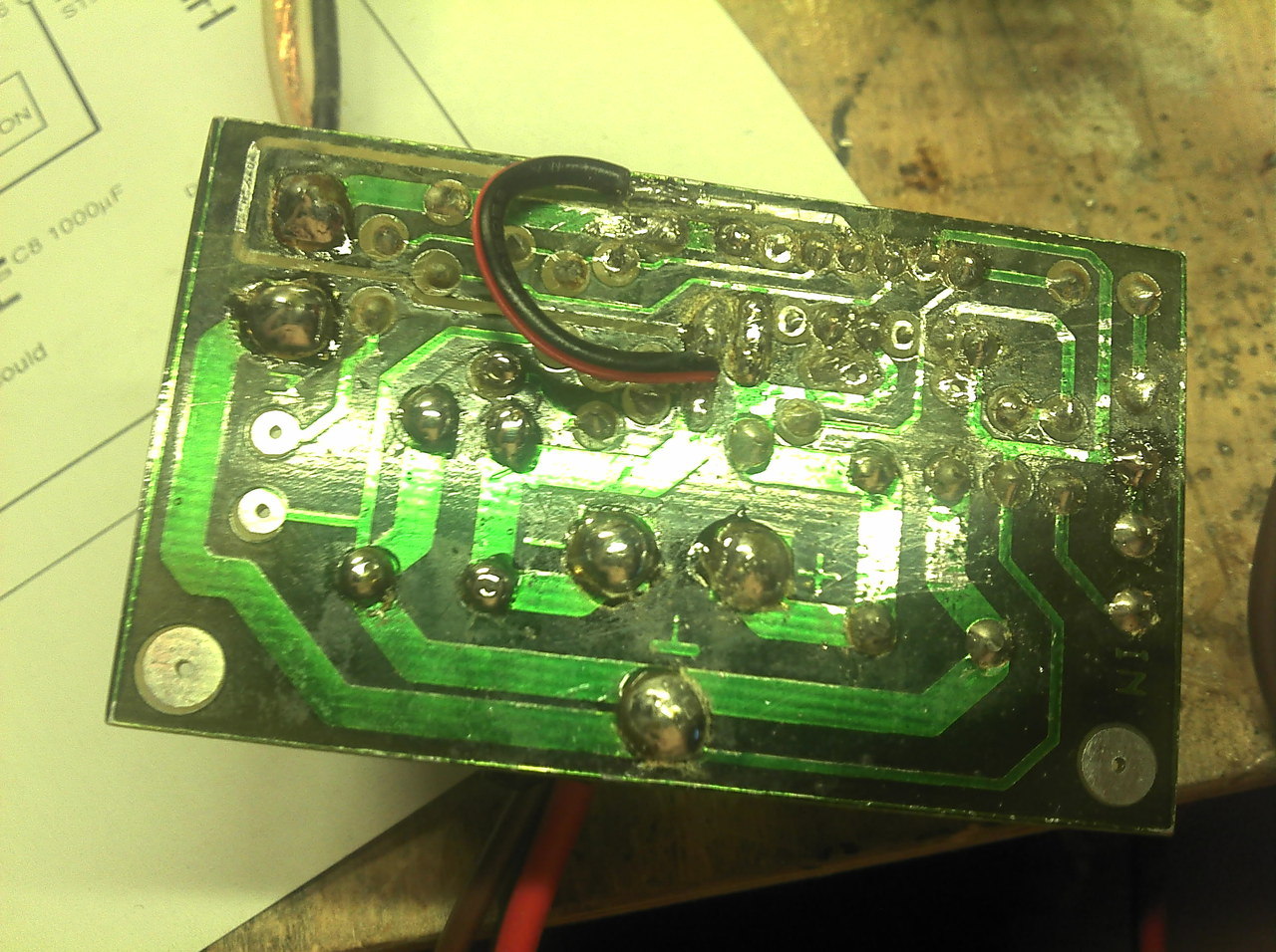

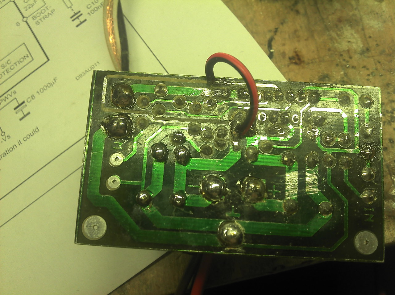

(#) Laci005 hozzászólása Dec 23, 2014 /
Helló! Segítséget szeretnék kérni a következőben, megépítettem ezt a kapcsolást : Bővebben: Link (nem kötöttem hídba).
Az lenne a probléma, hogy az ic melegszik de semmi kimeneti jel. +40.7V és -41V a tápfeszültség(és persze a gnd) mute, stand-by be van kötve a pozitív tápfeszre a hogy a kapcsolásban, semmi hibát nem találok nem ér össze semmi aminek nem kéne, a forrpontoknál sincs kontakt hiba.
Eddig minden erősítőm gond nélkül működött de ennél az icnél tanácstalan vagyok. Van 3 ic 2nyák mindegyik ugyan ezt csinálja egyiket egy működő de összegányolt kapcsolásból forrasztottam ki (amit úgy kaptam) a másik 2 teljesen új.
Próbáltam előerősítővel és anélkül is semmi kimenő jel.
Várom az ötleteket és javaslatokat mert én kifogytam belőlük

(#) ferci válasza Laci005 hozzászólására (») Dec 23, 2014 /
Tedd fel a nyák képét. A mute és a stdby láb tápközelben vannak (+)?
R5, R6 nincs felcserélve?
Egyik hidegítő kondi sincs fordítva?

(#) reloop válasza Laci005 hozzászólására (») Dec 23, 2014 /
Szia! Ez a leírás legtöbbször úgy tör borsot az építő orra alá, hogy a NYÁK-tervet tükrözetlenül felvasalva fordított beültetés által kinyírja az IC-t.
(#) Laci005 válasza ferci hozzászólására (») Dec 23, 2014 /
a mute van kivezetve azt egy darab vezetékkel a + tápra kapcsoltam, a felső 100 nF és az R9 a hely hiánya miatt lettek úgy kötve de jó helyen vannak, a pufferek azért nincsenek benne mert a tápegységen van 18000uF(gyári technics) a bal oldali nyák van megvalósítva kicsit átszerkesztettem mert keskenynek gondoltam a tápvonalakat mellette az eredeti. A másik oldaláról is csinálok képet ha kell. (Az merült még fel bennem azzal, hogy mielőtt feszültség alá helyeztem multiméterrel szakadás mérővel megnéztem nincs e zárlat valahol és az összes forrpont jó e nem e tehettem tönkre a mute vagy stdby kapcsolót mert az adatlap 1.5V maximális feszültséget ír nem tudom mekkora feszültséget ad ki a multiméter szakadásmérésnél és azt sem mennyire érzékeny ez az ic... (elvileg minden jó helyen van bár nem mondom 100% ra, hogy valami apróság nem kerülte el a figyelmemet és azért nem kapcsol be ezért is kértem itt segítséget több szem többet lát ))
Az R8 és az R9 IC felőli lábán mérj feszültséget testhez képest. Mindkét ponton legalább +3,5V kell a működéshez.
Az elmaradhatatlan kérdés: kisütötted maradéktalanul a 18000µF kondenzátorokat mielőtt rákötötted a panelre?

(#) Laci005 válasza reloop hozzászólására (») Dec 23, 2014 /
40V ot mértem de mivel nem figyeltem és a test hozzáért a hűtőtönkhöz így sajnos befejeztem a projektet... azért kösz a segítséget mindenkinek! (úgy döntöttem megrendelem e-bay ről ~4000Ft a komplett 2 gyárinak tűnő panel arról valamit tapasztalat valakinek?)

(#) reloop válasza Laci005 hozzászólására (») Dec 24, 2014 /
A 40V mérési eredmény inkább az ellenállás(ok) táp felőli lábáról származhat, a STBY és a MUTE bemenetek árama elég tisztességes feszültséget kell ejtsen egy 470k ellenálláson. A C4, C17 pozícióba ültetett méretes kondik esetleges szivárgó árama simán gátolhatja az üzemkész állapotot.
