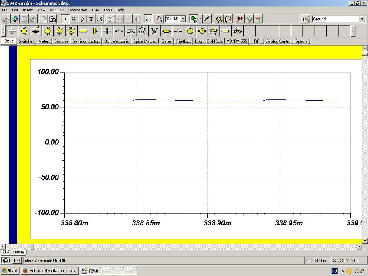

Sziasztok! A mellékelt kapcsolás egy kapcsolóüzemű táp szekundere. Az lenne a kérdésem,hogy a szkópon miért nincs vizszintes vonalhoz közeli jel,mivel rá van kapcsolva a C9-es kondi a jobb sarokban? A kondi értéke 47 mikroF.. Próbáltam növelni is,de semmi sem változott. Miért?
Elnézést ! Felteszem az egész kapcsolást. Remélem ki lehet nézni belőle. A kérdésem érthetőbben. Miért nem símítja ki a fenti szkópon a jelet(impulzusokat) a rákapcsolt kondi?

Nem látom a szkópon a V/div értékét, se azt, hogy AC vagy DC... ( vagy csak én nem? )
Lehet 100 mV is... A másikon, a source-ön se olyan jel van, az tuti... A hozzászólás módosítva: Jan 4, 2015
Arra akartam kilyukadni,hogy a Gretz után ugyebár azért teszik a kondit nagy kapacitással,hogy a kijövő jel hullámformáját kisímítják amennyire csak lehet. Akkor itt miért nem simítja ki ezt a (fésűs) jelet is legalább valamennyire a fenti szkópon,hogy a kimeneten minnél simább jel legyen?Az IC-n a jel számomra most nem lényeg. Nekem a trafó kimenetén lévő impulzusokat kellene simitani!

Milyen a fésű frekvenciája? Az SD1 nem Zéner véletlen?

Szerintem tegyél a (+) ágba fojtót , vagy L C L szűrőt , és persze a végén méred a jelalakot ! Üdv
A találgatás nem az én kedvencem.. abból indulok ki ( éppen ), hogy ha a source-jel is messze van a valóságtól, akkor a szekunderben se lehet semmi jóra számítani..
Megismétlem: az a "szkópkép" nudli értékek nélkül és semmi olyant nem mutat, ami igaz lehet. A hozzászólás módosítva: Jan 5, 2015
Ne a a rajzot tedd fel mert ezen értékek sincsenek hanem a szimulációs fájlt és akkor talán foglalkozik vele valaki. Persze csak ha 7-es vagy 8-as, mert a 9-es tina egy vicc, legalábbis ami nekem volt.

Akkor már kérdésed sincs... esetleg nyújtsd ki az időalapot a bal alsó miatt ötszörösre..
