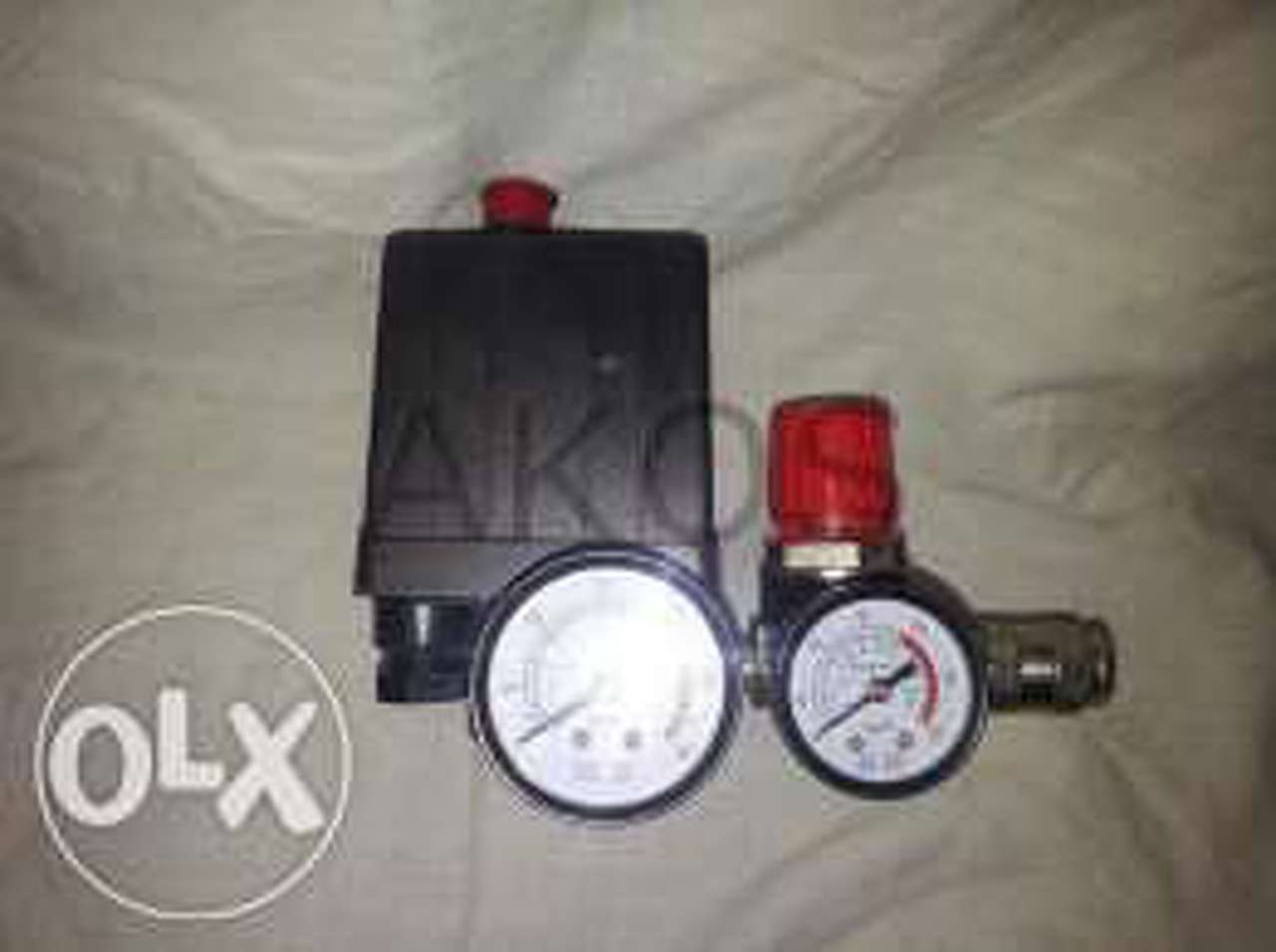

Mit gondolsz,én honnan tudom?? Rendelnem kellett egy másikat,de jól jártam vele mert volt rajta órás nyomásszabi,és lefúvószelep,6300 volt cakk-pakk!

Erről beszélek! Ny.szab,bizt.szelep,két óra(tartály és tömlőnyomásra),tömlőnyomás beállítás! Most van fenn az OLX en 5500.-Ft!

Jó áron van,és még lehet valamennyit engednek is belőle,én nem rég 8-9000ft os vizleválasztót vettem 2000ft ér az olx-en (újat). Nézelődni kell és vásárolgatni.
