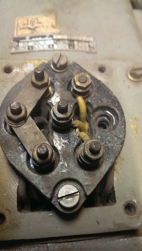

Sajnos nem nagyon érték a villanymotorok bekötéséhez. Volna nekem egy IMI OZ 80b-2N és motorom ( 220V - 4,8A - 550W - 2900 ford ). Gondolom kondi kellene hozzá, de mekkora ![]() Tudná nekem valaki abban segíteni hogyan is tudnám munkára fogni ![]() Képeket próbálok refferálni. A hozzászólás módosítva: Jan 25, 2015
Mérd ki először melyek a tekercsek végei. U1-U2-re(ha ennek kisebb az ellenállása, és egy tekercs két vége) a 230V, U1-V2re(ha U2-V2 egy másik, nagyobb ellenállású tekercs 2 vége) a 16µF-os kondi. 2 csavaron nincs tekercs, ha jól látom. Ha morogna, melegedne, akkor a 10µF-ost. Ez elég öreg, először kapcsold valami kisebb feszültségre, (24-50v), mérd meg jó-e még. Első kísérletre csak az U1-U2-re kösd a 230V-ot, és rántsd be egy tengelyre tekert madzaggal. Ha felpörög, jó a hangja, akkor mehet rá a kondi, a következő indításhoz.

Az: U1, U2, V2, W2 re megy tekercskábel. A: V1, W1, K van szabadon. De az: U2-W2, V2-V1 van sorolva, ez adja a forgásirány? Ha a z U1-U2 kötöm a 220volt fázis-nulla szálat, hová kötöm a kondor, hová a földet, és a W1, K mi célt szolgál? Sajnos nem voltam jelen fizika órán ![]() ![]() Köszönöm a választ.
Egy ilyet találtam, de ez sem elég hogy bekössem
![]() Mert a kondor sajnos nem értem teljessen ![]() A K lenne a védőföld, azzal a réz lemezzel kikötve egy testcsavarhoz? A hozzászólás módosítva: Jan 26, 2015
A kép nem jeleníthető meg. A keselyűket ne kösd sehová.
Köszönöm a segítséget. Sikerült be kötni, 16ωf os kondival indult is, a 10 esel búgott
![]() Viszont marhára melegszik ![]()
Szerintem növeld még egy kicsit. A hangját furcsállom.

Növeljem, azaz nagyobb kondi kellene hozzá!?
20 µF vagy 25 µF os!? Esetleg 2 kondi, sorba vagy párhuzamba!? A 10 µF nál kicsit búgva indult, de rá kellett segíteni. Amit nem tudok miért melegszik 30-60 mp járás után, 5 perccel olyan meleg hogy a tengely kézzel érinthető de nem fogható ![]() Ez a lapát hozzá való!? Köszönöm a választ, és a segítséget. A hozzászólás módosítva: Jan 28, 2015
Szia! Ha (N) van a sorozatszámban akkor indítórelés és indító kondenzátor kell hozzá, ami 60-80µF értékűnek kell lennie. Ha most beindult a motor ezzel a kis értékkel, felpörgés után válaszd le és úgy nézd meg milyen a hangja. Remélem nincs áttekercselve és ez lesz a jó megoldás.
Már csak az lenne a kérdésem hogy üzemi, vagy indító kondi kell-e?
És igen ( N ) és. IMI OZ 80b-2N 220 as, 2 tekercses, 550W , 2900 1/min. Valahol van gyári adat a neten hogy mekkora kondival dobták forgalomba, ha kicsi a kobdi okozhat-e túlmelegedést!? Köszönöm válaszát.
Az értéke az említett tartományban legyen és nyomógombbal kapcsold rá az indulás idejére és a felpörgés után engedd el és mennie kell neki kondenzátor nélkül is.
