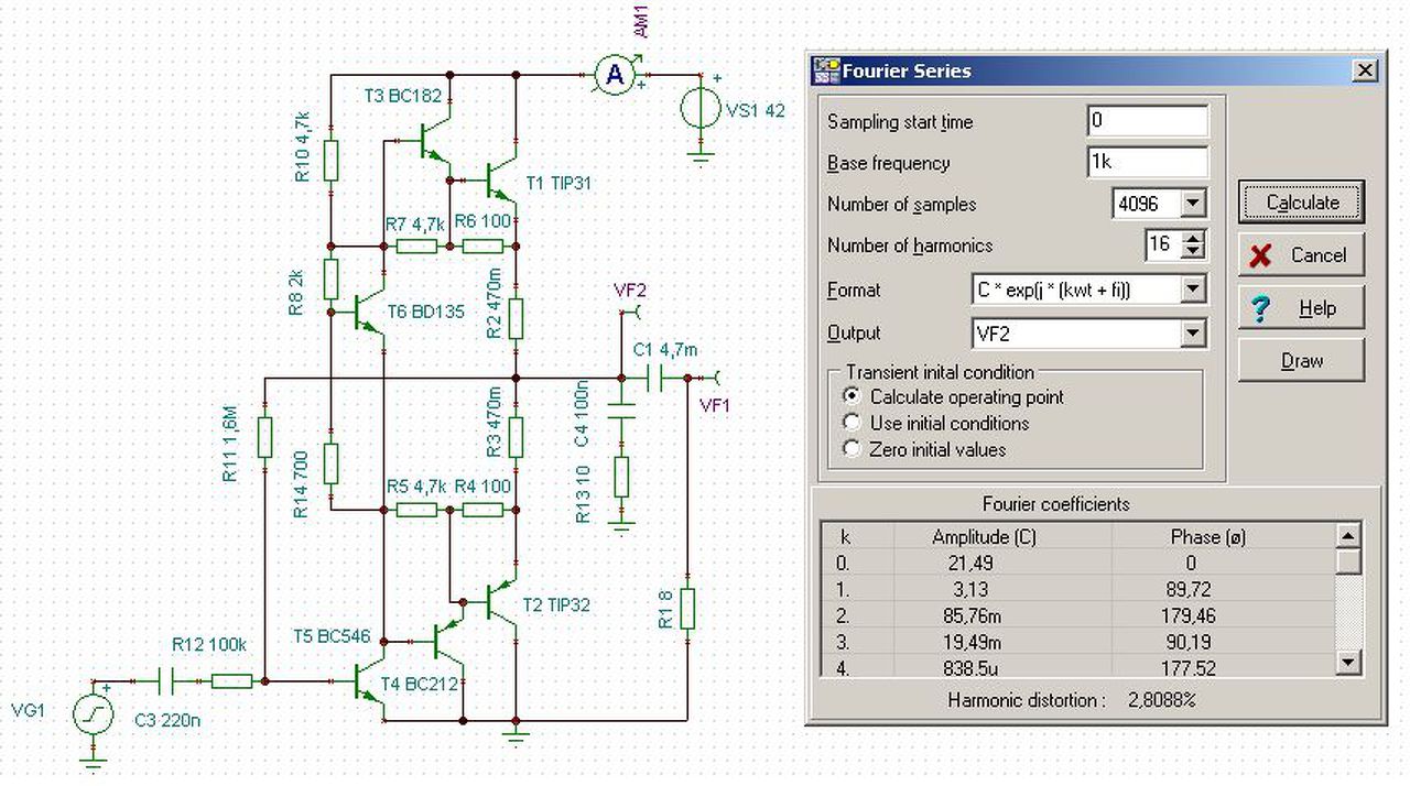

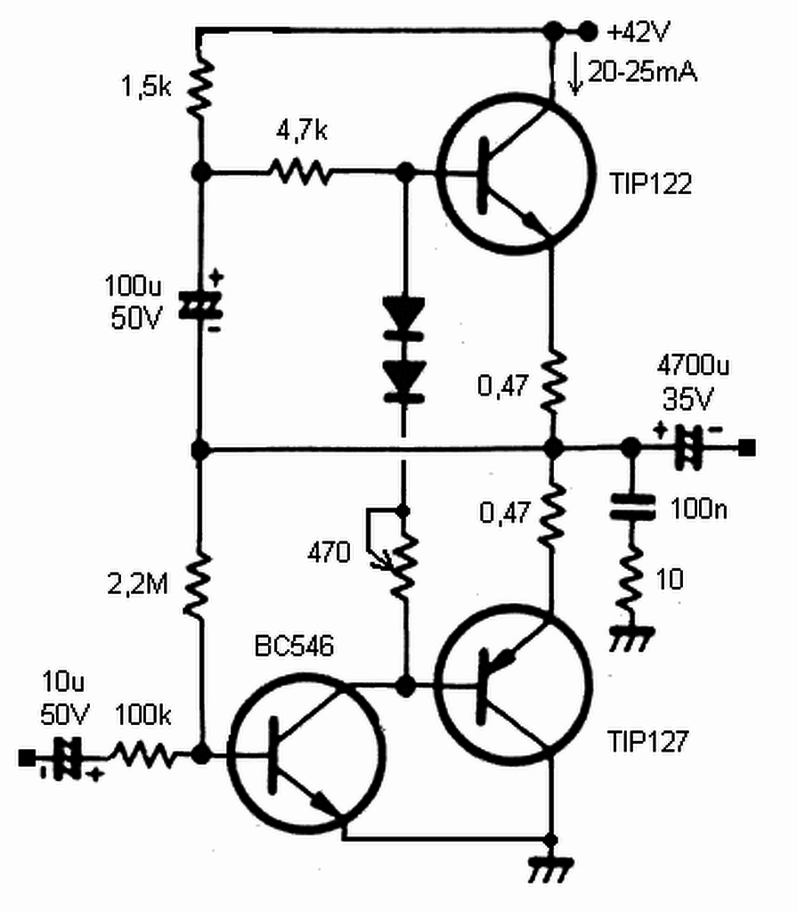

Sziasztok, ezen van valami kifogásolható vagy jó így ? Mert lenyűgöző természetességel és folyékonysággal zenél. Nagyon jól sikerült szerintem.
(#) reloop válasza Mayan hozzászólására (») Jan 21, 2015 /
Szia! Sima alapkapcsolás, itt a klasszikusnak számító változata. Kicsit torzít, kicsit DC labilis. Ami hiányzik belőle azt megtalálod a HTA-30-ban. A bemeneti 10µF csatoló értéke majd két nagyságrenddel mellészaladt.
(#) Mayan válasza reloop hozzászólására (») Jan 21, 2015 /
Jaja, pont a hta30 hangját akarom egyszerűbben elérni Szerinted mekkora legyen a bemenő kondi ? A redcircuitos kapcsi egyszerűbb változatában max. teljesítménynél 0,15%-ot ír. Majdnem ugyanez pedig. Bővebben: Link

Lerajzoltam "mayanosan"
(#) Mayan válasza reloop hozzászólására (») Jan 22, 2015 /
Na kicsit finomítottam a rajzon de ténylegesen az erősítőben még nem csináltam meg. Mi a véleményed ?
(#) reloop válasza Mayan hozzászólására (») Jan 22, 2015 /
Már az alapoknál elakad a dolog. Az első földelt-emitteres tranzisztor ezzel a visszacsatolási eljárással nem képes egyformán erősíteni a pozitív és a negatív félperiódust. Nem jelenti azt, hogy a kapott hang kellemetlen, de ha elkezdjük javítgatni máris ott vagyunk a HTA-30-nál.
(#) Mayan válasza reloop hozzászólására (») Jan 23, 2015 /
Miert van ez ? Illetve alacsony teljesitmeny eseten is ez tortenik ? Es ebben Bővebben: Link miert nagyon alacsony a torzitas ?
Nem a nyugalmi aramot beallito taggal parhuzamos elko oldja meg ezt a problemat ?

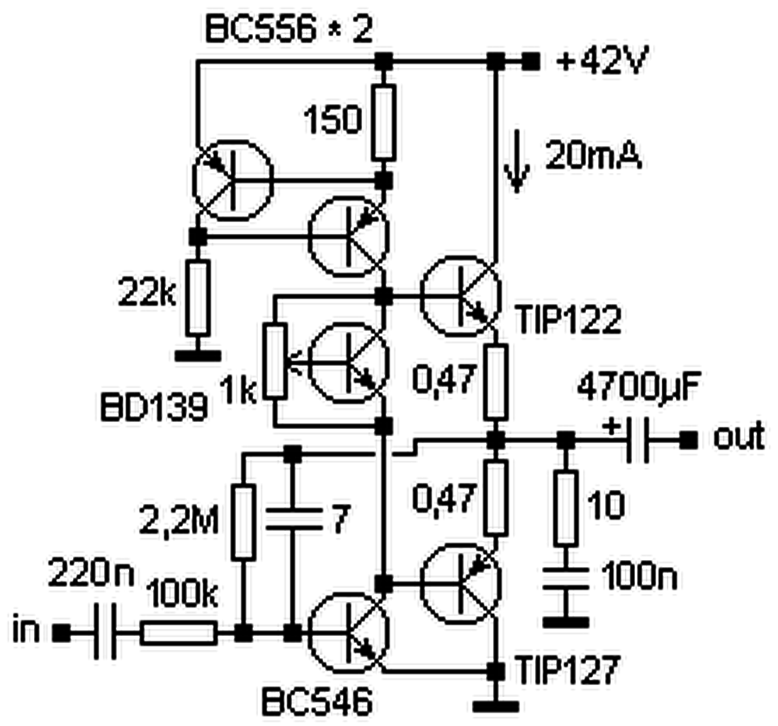

(#) reloop válasza Mayan hozzászólására (») Jan 23, 2015 /
A linkkel kapcsolatban csak azt tudom mondani, hogy "Messziről jött ember azt mond amit akar."
Annál a topológiánál a visszacsatolás még a hangsugárzó impedanciamenetétől is függ!
Nézd, egy darab PNP tranzisztor megspórolásáról szól a történet. Az kijavítja a nagyjelű erősítő linearitási hibáját, normális impedanciaviszonyokat létesít. A bekerülési költsége igazán jelentéktelen.
A mostani összeállításod harmonikus torzítása semmi esetre sem számít bűnnek, ennek a hangzásnak is meg van a maga helye és ideje. Ha tetszik, így ebben az állapotában érdemes meghagyni, színesítve az erősítőpalettádat

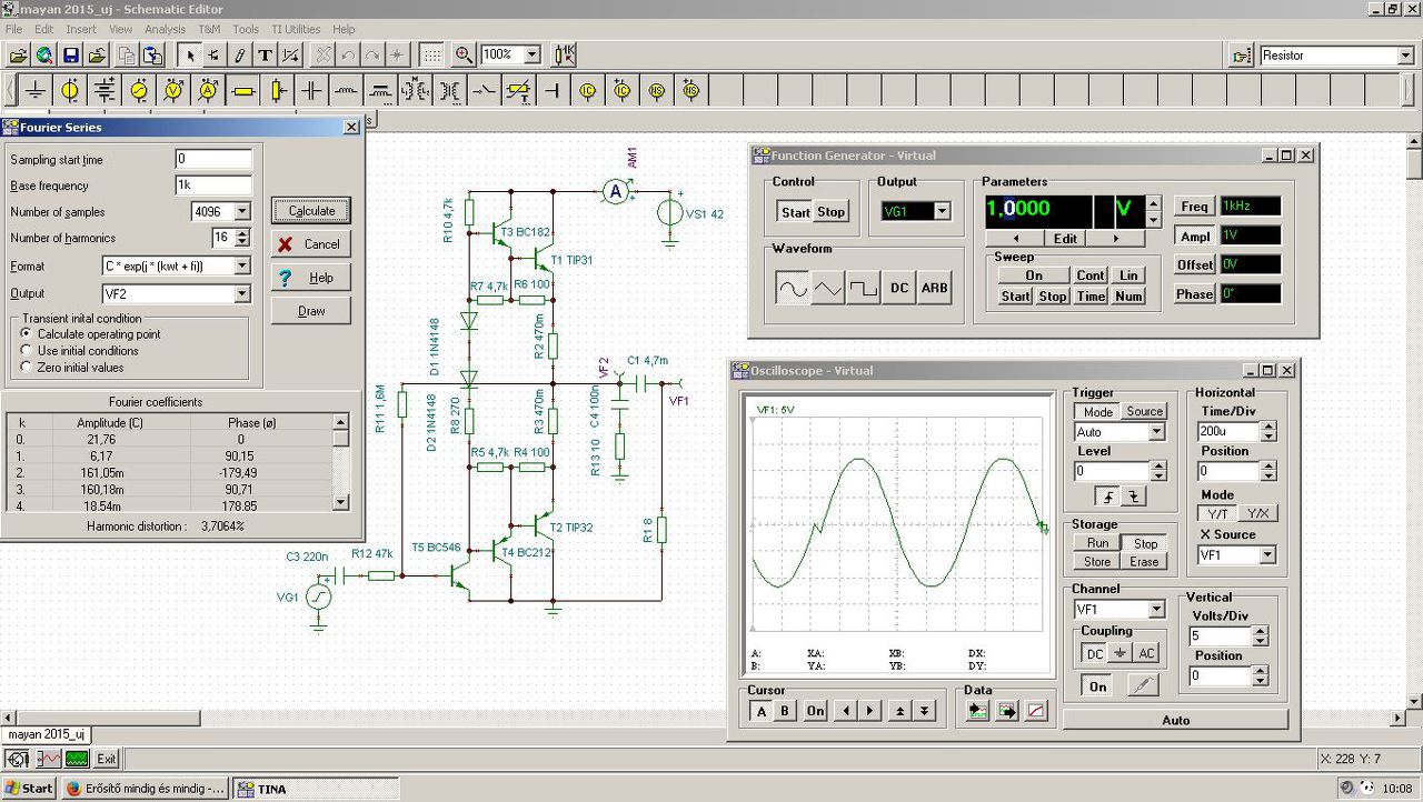

(#) Mayan válasza reloop hozzászólására (») Jan 27, 2015 /

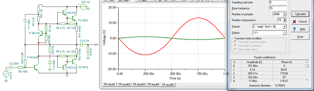

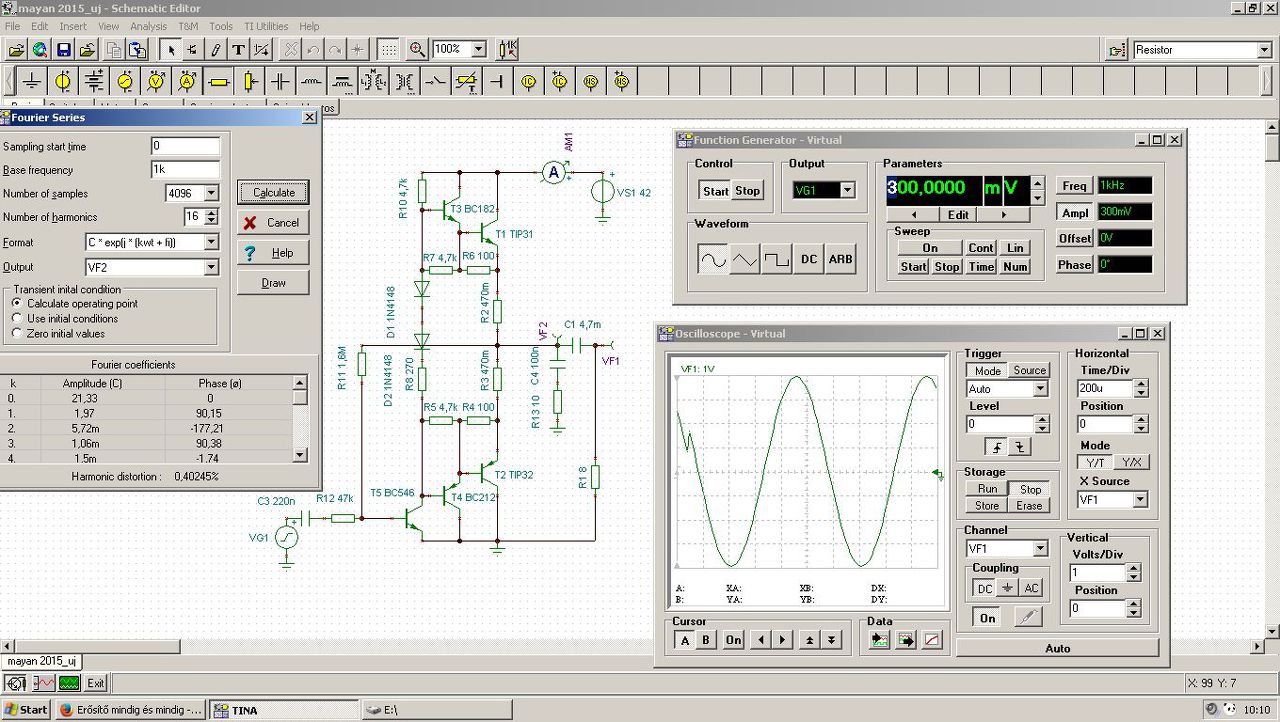

Reloop mester ezt magyarázd el nekem: elvettem a bootstrap-et és felére csökkent a torzítás... illetve ha már torzítás, játszadoztam egy kicsit. Majd még folytatom...

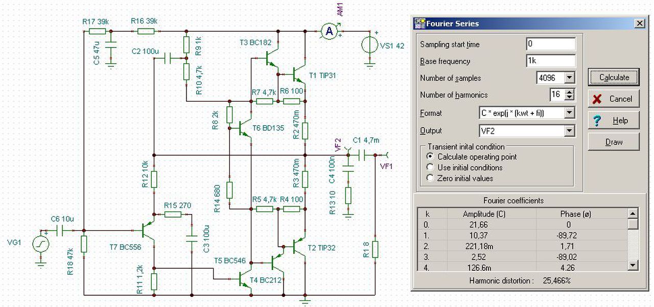

(#) Mayan válasza Mayan hozzászólására (») Jan 27, 2015 /
Megcsináltam a +1 tranyóval HTA módon és erre meg 25% lett a torzítás... nem értem. Pedig minden jónak néz ki.
Ja megvan, csak 1V-os jel már durván túlvezérelte, 0,4V-os bemenő jellel 0,22%.
De így az egytranyós meghajtással is csak 2%, bootstrappel, anélkül 1,19% ! Hm.
A hozzászólás módosítva: Jan 27, 2015

TINA TI 9
(#) CHZ válasza Mayan hozzászólására (») Jan 27, 2015 /
Vedd ki az árammérést, ezzel is csökkenni fog a torzítás...
(#) Mayan hozzászólása Jan 27, 2015 /
Na a jelenlegi minimálerősítőm bootstrap nélkül, max. kivezérlésen is csak 3,7%, kis jelnél 0,4%. Na milyen profi vagyok a tinában?
(#) steelbird válasza Mayan hozzászólására (») Jan 27, 2015 /
A Clipboard02 -es rajzot szimuláltam én is.
Szimuláld le 8kHz -en és meg fogsz lepődni.
Néhány probléma:
- a nyugalmi áram nem állítható, jelenlegi beállításban 1,4 Amper
- nem hőkompenzált a kapcsolás
- nincs rövidzárvédelem
- A T3 -as végtranzisztornak nagyobb kivezérlésnél elfogy a vezérlő árama, az R8 -on keresztül nem kap elég áramot (csatolva)
- kevés a kapcsolás érzékenysége, még a másfél voltos jel sem hajtja (hajtaná) ki.
Ez egy "mezei" visszacsatolt kapcsolás, nem is a jobbak közül, Te nem ezen az úton szoktál járni, nem ilyen kapcsolásokat szoktál tesztelgetni.
