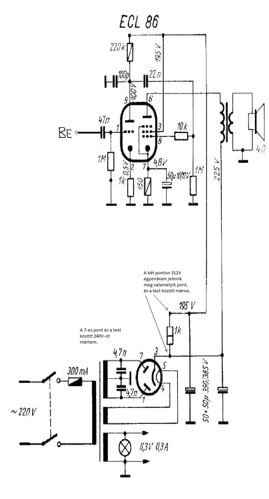

Szeretnék építeni egy elektroncsöves erősítőt, pontosabban félúton járok vele. Az egész elektronika amiből készül, 2db működő rádióból származnak. Megtaláltam a hozzá kiadott gyári kapcsolási rajzot, amiből lehámoztam az általam nem használandó alkatrészeket. Azonban már a tápegységnél építésénél gondjaim akadtak, ugyanis teljesen más feszültségeket kapok, mint a rádió gyári kapcsolási rajzában vannak. Belinkelem a képet, ahol oda vannak írva a kapott fesz.-ek, és a gyári adatok. Mi lehet a probléma?
Először is, 220V -os trafót használsz, aminél megnőnek a feszültségek. Nem kétleném, ha a cső fűtése is 7V lenne. Anódfeszültségeket, és anódáramokat kéne nézegetni.
Terhelve vagy terheletlenül mérted a feszültségeket?
A rádióból származik az összes alkatrész, így azt lemásolva ugyanazokat a feszültségeket kéne kapni, nem?
Akkor rakd be a csöve(ke)t, mert a rajzon a terhelt állapotra vonatkozó feszültségadatok vannak feltüntetve.
A hozzászólás módosítva: Jan 24, 2015
Értem, köszönöm!
Elég, ha üresjáratban megy a végfokozat? Mert úgy a 195V helyett közvetlenül az EZ80 3-as lábán 276V-ot, az 1kR után pedig 246V-ot mértem. (Bemenő jel, és pl hangszóró nélkül.) Egyébként rámértem a kimenőtrafóra, a bemeneti feszültsége 260V, de a trafó másik felén semmi nem jött ki.
Terhelés legyen a kimenőn, mert tönkre mehet. Azt, hogy érted, hogy a trafó másik felén?
Ha jól tudom, a kimenőtranszformátornak van egy bemenő (nagy impedanciás), és egy kimenő (kis impedanciás) tekercse. A trafó "másik felén", a kimenő oldalt értettem.
Elnézést, hogy pár dologban pontatlanul, inkább rosszul fejezem ki magam. Tanulgatom a szakmát egyenlőre... ![]()
Ha csak jelet nem adsz a bemenetre, nem fog kijönni semmi. Ez most nem is lényeg, csak, hogy le legyen terhelve. Anód feszültség, és áram a kérdés. A munkapontok a helyükön vannak -e.?

A munkapontokat meg se néztem, csak egy az egyben összepakoltam.
Próbáltam bemenőjellel is, úgy sem jelent meg a kimeneten semmi.
Nézd meg először a munkapontokat, de a kimenőtrafó szekunderén mindenképp legyen terhelés. Anélkül be se kapcsold!
