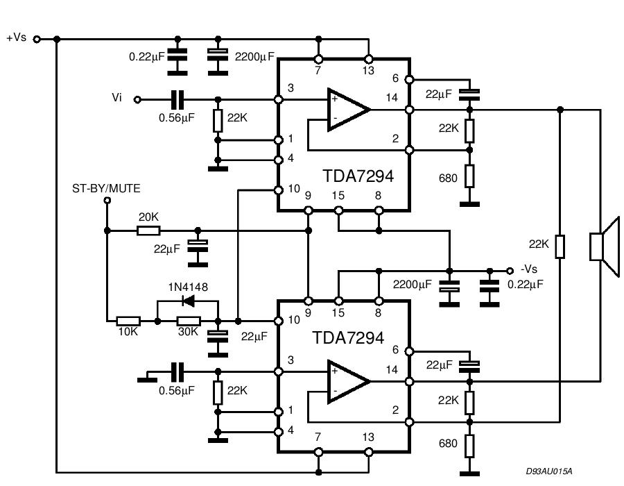

Tudna valaki segiteni a TDA 7294 .az LM3886 vagy a QUAD405 szol jobban. Melyiket érdemes megépiteni?

Van topic ezerrel ahol feltehetted volna a kérdést. Van LM3886-os meg TDA7294-es is Szerintem nem kéne egy kalap alá vonni az IC-s erősítőket egy tranyóssal. És amugy is az a rajz a 7294-esről egy hidalt változat. Hogy lehet igy összehasonlítani?? De LM3886 jobb mint a TDA A Quad meg megelőzi ha jól megépíted. Teljesítményben mindenkép. Bár én ha tehetném az LM-et vállasztanám és Gain Clone-t csinálnék...

-TDA:jó, csak jellegzetesen IC-s hangja van. Kicsi, ügyes. Könnyen tönkretehető. -LM: Kicsi ügyes, nemannyira intenzív mint TDA-elkeni a hangot...(nembejövös) -Quad: az örök sláger...Szép hang, fedet magasok, sok alkatrész, nagy gerjedékeny, de tudja a folyamatos 100W-ot. Melyiket ajánlom? Én a VF2-t... (keress rá a VF3 topicra)
Hali ha othonra kell akkor a tda 7294
ha discozol akkor a quad nekem most is van quadom elég kajak táppal két rucséval ojatszól hogy a discós haverom eladta a gyári castonját(2*200w) és csináltam neki 4dv quadot azóta azt használja ithon nekem tda7294 van de csak 40w-ra van megcsinálva nagyon szépen szól és dinamikusan ithonra még azt mondom lehet hogy sok is aki hallott már igazi 20w-ot is pl:tda2020-ról az elhiszi.
