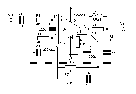

Sziasztok !
Azt szeretném kérdezni hogy ha az LM3886-nak nem kötöm be a 8-as MUTE lábát akkor mi a helyze ?
mert a netes rajzokon mindegyiknél be van kötve ha nincs kapcsoló rajta a kkor ellenállással van átkötve a 8-as és a négyes láb.
Ezt nemértem. lényeg hogy nekem nem kell a mute.
Előre is köszi a segítséget.
(#) titi válasza Djatis hozzászólására (») Feb 2, 2008 /
Ha nem kötöd be, akkor az erősítőd nem fog szólni!
Tehát mindenképpen kell az ellenállás.
Ha használni akarod, akkor úgy működik, hogy egy kapcsolót sorbakötsz az ellenállással.
Ha megszakitod a kapcsolót, akkor némít, vagyis akkor nem fog szólni.

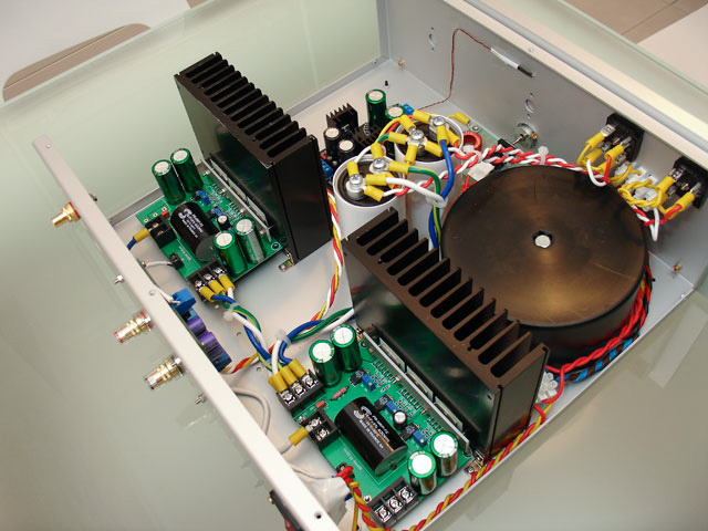

(#) J-O-E hozzászólása Okt 20, 2009 /
Remélem tapasztalt fülekre talál kérdésem.
LM3886 Hidalása vagy 3db. összekötésével kapcsolatban kinek van tapasztalata? És persze működő kapcsolás egyébb, mellékelek egy két képet létező db.-okról.
150W igen jó paraméterekkel, hidalható 300w-osnak is akár.
(#) J-O-E válasza J-O-E hozzászólására (») Okt 20, 2009 / 1
Persze nagyon jó minőségű kondenzátorokat használtak az építésnél, ez befolyásolja a végeredményt de a REMIX kondik is jók és elérhetőek. A kapcsolással csak az a baj hogy egyértelműbb kellene nem leegyszerűsített. Vannak PCB.-k is képen ha valakinek kell.
Itt van egy Jeff Rowland féle verzió 2x 600W-os végfok LM3886-ból. Szóval lehet hidalgatni stb. csak valaki dobhatna kapcsolási rajzot megköszönném
(#) highand válasza J-O-E hozzászólására (») Okt 26, 2009 /
Az IC-k ekként való összekötése nekem egy kicsit merész, ugyanis, ha a kimeneti offsetben, illetve a nyílthurkú erősítében van különbség akkor az IC-k egymásra fognak dolgozni, komoly áramokkal. Egyedül az a 0,2 ohm-os nekem kevésnek tűnik az uniformizáláshoz, azaz a kimeneti jelek teljes egyformaságához.
Mindazonáltal még csak TDA-val csináltam ilyen párhuzamosítást, azokkal biztosan nem elég ez a módszer, ott külön-külön meg kellett építeni a visszacsatoló hálózatot 1%-os ellenállásokból. De nincsen kizárva, hogy LM 3886-sok annyira egyformák, hogy azokkal lehet ezt.
(#) highand válasza highand hozzászólására (») Okt 26, 2009 /
Itt megtalálod a TDA-s kapcsolást.
párhuzamos TDA-k
(#) Kovidivi válasza J-O-E hozzászólására (») Okt 26, 2009 /
Szerintem ezeknek az IC-knek a szórása elég kicsi, egy szériából kell venni sokat, és szerintem nem lehet nagy gond. A párhuzamosítással megoszlik a hő, és kis impedanciával is lehet terhelni (pl.1-2ohm), ilyen kis terhelésnél pedig sima ügy a hidalás, ekkor teljesítményduplázást érhetünk el.
Keress rá erre: parallel lm3886. Én rengeteg érdekes oldalt találtam, ezeket böngészd át. Ha két IC párhuzamosan van kötve, akkor az elvet végigkövetve párhuzamosíthatsz akárhány IC-t, a hidaláshoz meg egy sima fázisfordító kell, műveleti erősítőkkel. Igazából egy kis elektronikai ismerettel megoldható a probléma, és a tápfeszültség szabta határokon belül "óriási" kimenőteljesítményt kapsz. Csak nem értem, hogy miért nem építesz inkább valami kiforrott "többszázwattos" kapcsolást? Pl. VF2 - 60V-os, Conductor, ezek esetleg hidalva, stb?
Használd ezt, ez a biztos:
innen töltsd le
(#) J-O-E válasza highand hozzászólására (») Okt 26, 2009 /
Köszönet a PDF.-ért, de nehogy azt mond hogy amit feltöltöttem az nem működik?!? Akkor a kapcsolást is hiába készítettem el?
