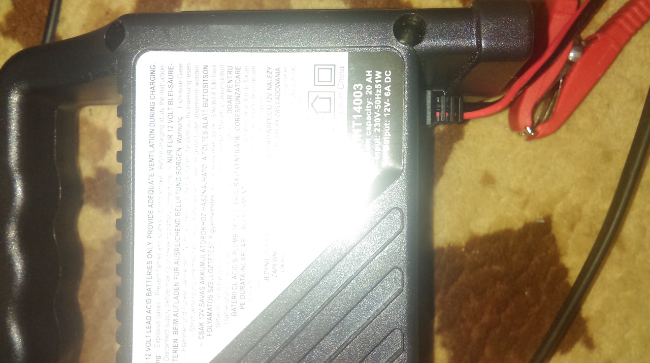

Sziasztok! Azzal a kérdéssel fordulnék hozzátok hogy van egy gyári akkumulátor töltőm aminek a max töltő árama 6A ami elméletileg 60A-óra akkumulátor töltésére elegendő. Viszont a legkisebb akkumulátor kapacitás a papírja szerint 20A-óra. hogyan tudnám ezt átalakítani hogy 4-9 A-ó akkumulátort is tudjak vele tölteni. Viszont szeretném ha megmaradnának az eredeti funkciói is. (Röviden motorkerékpár akkumulátor és autó akkumulátor töltésére is alkalmas legyen). Ez az izzós sorba kötős témát mellőzném, ha lehet inkább valami átváltó kapcsolóval helyettesíteném. Mellékeltem a képeket. Valaki készítene nekem egy rajzot, ill hogy mik kellenek hozzá. Előre is köszönöm.
Ha a "kis" akkumulátor is 12V-os, akkor töltheted nyugodtan nagyobb maximális áramra képes töltővel, mert úgyis csak akkora áramot fog felvenni, amekkora neki kell (nem tudom értelmezni a "legkisebb akkumulátor kapacitást", ilyet nem adnak meg).
A sorba kötött izzó -ha az jól van méretezve-, akkor egy briliáns megoldás. Saját "dinamikája" van, ami nagyon jól illik az akkumulátor lelkéhez. Ha egyszer szükséged lesz rá, egyáltalán nem becsüld le a jelentőségét. Ne feledd, ha egy akkumulátort külön tölteni kell, akkor az már nem jó, hamarosan cserélni kell. Egy normál állapotú akkumulátort, maga a jármű is tökéletesen szinten tud tartani. A hozzászólás módosítva: Feb 9, 2015
A legkisebb kapacitást csak azért írják rá, mert látod az elején a Power és Full LED-eket. Az "elektronika" csak a 20Ah-nál nagyobbaknak képes kimutatni a feltöltött állapotát. A tacskós akkutöltők is ugyan ilyenek, tudod a LED sorosak. Azok se mennek 40Ah alatt, legalábbis a LED sor, de maga a töltés az megyen. Ezzel is lehet tölteni kicsit, csak sose fog világítani a Full LED.
Köszönöm hozzászólásod ! Nekem is fura volt a legkisebb érték de itt van a dobozáról a kép sőt a használati útmutatóba is benne van. Igazából lehet hogy rosszul fogalmaztam a meg a kérdés de valójában nekem lehet hogy csepptöltő kellene amit rajta bírok hagyni az akkun. Motorozom és ilyenkor le van téliesítve a gépezet. Több ismerős mondta,hogy ilyenkor rajta szokta hagyni a csepptöltőjét a motorja akkumulátorán. Ez miatt én most nem szeretnék vásárolni egy másik töltőt ezért érdeklődtem efelől a lehetőség felől.
