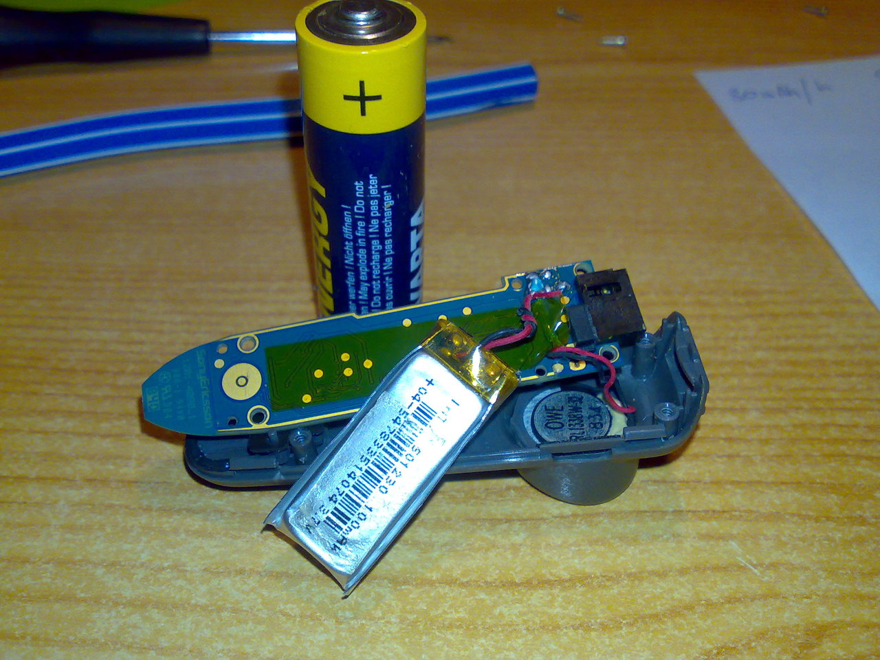

Üdv mindenkinek! Van egy rc modellhelikopterem (kommersz 19cm-es 3 csatornás) a gyári akkuja már tönkrement (200mAh), új akku bele pedig drága, de van 2db bluetooth headsetem amikben 3.7v 100mAh Polymer akkuk vannak, ezeket beleépíthetem párhuzamosan kötve? Mind a két headset nagyon keveset volt használva, szinte újak, viszont az egyik headsetnek az akku aluruháját be lehet nyomkodni úgy 1mm-nyit...

Kiszedtem a púpos akkut, és az az 1mm inkább 2-2 oldalanként, sajna a töltést sem veszi fel így marad 1db 100mAh, nagyjából kiszámoltam 1200mAh- áramot fogyasztana a heli egy órára vetítve, a 100mAh akkut kb 5 perc alatt meríteni le. Elbírná e ezt a mértékű merítést?

A meritest jol birja, a heli magat a sulyt kevesbe. NAGYON erosen kiegyensulyozottak ezek a cuccok, maximum 1-2 gramm plusz terhelest bir el - ha tobb, akkor mar nem tud felszallni.
(#) gernerakos válasza Petyaa hozzászólására (») Feb 10, 2015 / 1
A púpos akkut ne használd, a válasz gomot a hozzászólás feljécének jobb oldalalán viszont igen!
Ha az eredetei akksi is 3.7V-os, és a fajtája is megegyezik (Ni-mh, NI-cd, Li-po, stb) Akkor cserélheted, viszont mivel az új akksi fele akkora áramot tud leadni, ezért fele olyan hamar fog lemerülni, mint az eredeti. Meg a súly/méretnek is stimmelnie kell...
(#) nagym6 válasza Petyaa hozzászólására (») Feb 10, 2015 / 1
A többlet vagy kevesebb súly ha nem pontosan a súlypontjában lesz, akkor arra fog erősen menni, amerre billen a súlyeltérés miatt. Az akku nem súlypontban szokott lenni, csak akkor nem billentené, ha ott lenne. Ellensúllyal kiegyensúlyozható, de az még több súlyt visz be. Még kisebb az esély, hogy fel bír szállni.

Köszi a választ! A súlya nagyjából akkora mint a gyári (5gr) viszont ezen az akkun fele olyan vékonyak a vezetékek, kb 1mm keresztmetszetű.

A legnagyobb baj, hogy minden Li-po akkunak saját töltésvezérlője van, az eredeti nem biztos hogy jó lesz hozzá, elméletileg akár fel is robbanhat...
(#) Petyaa válasza pont hozzászólására (») Feb 10, 2015 /
A töltés vezérlő panellel együtt akarom beleépíteni, a panelra menő forrasztpontot pedig megcsapolni.
