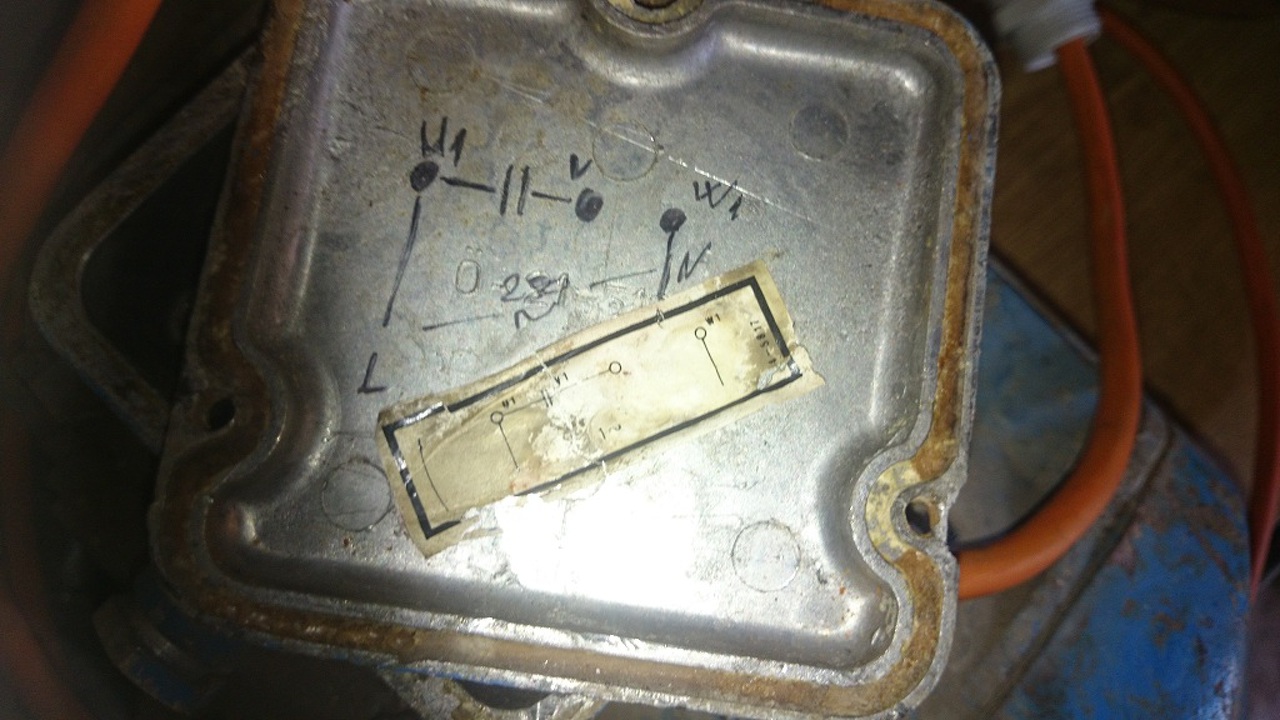

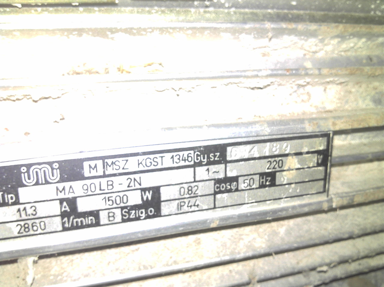

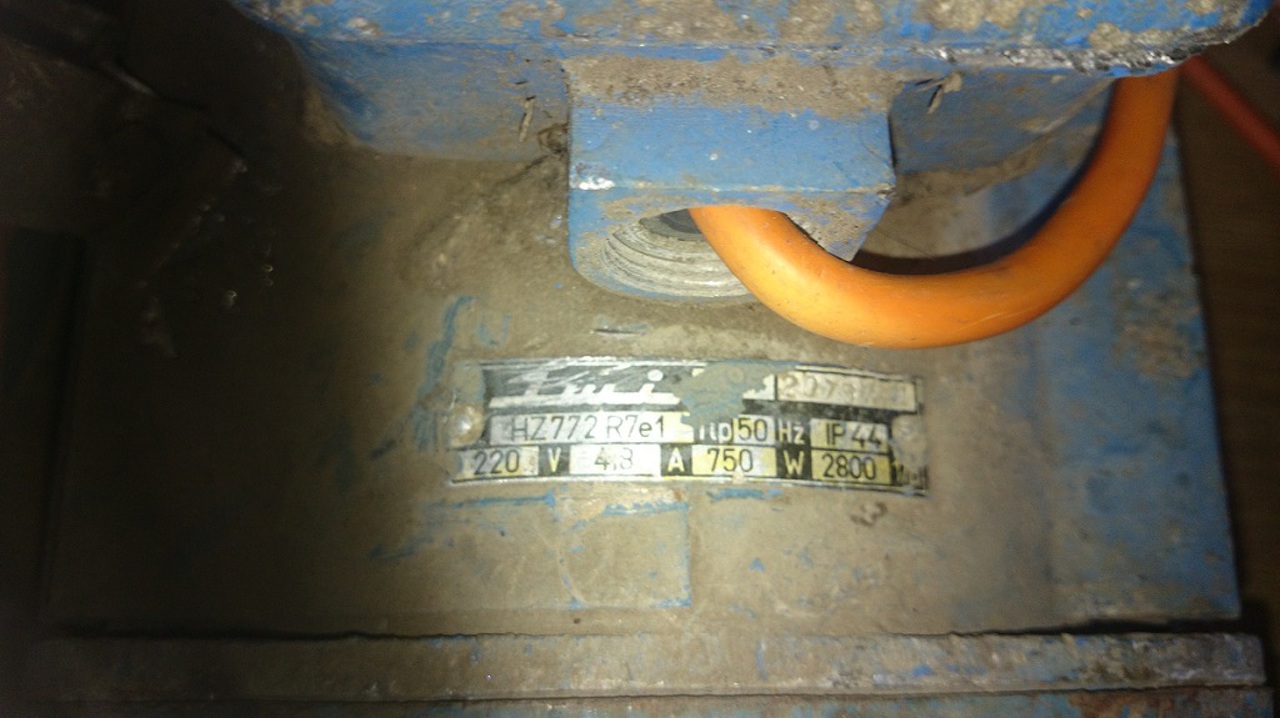

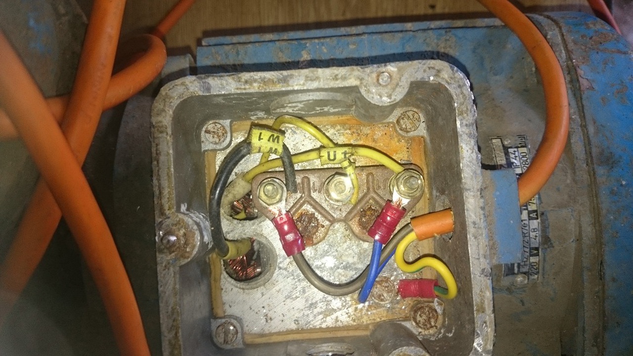

(#) whitedragon2 hozzászólása Feb 11, 2015 /
Segítséget kérnék. Egy IMI MA 90LB-2N típusú motoron elszállt az indító relé. A problémám, hogy nehezen tudom beszerezni a megfelelő típusú relét hozzá, ezért szeretném nyomógombosra átkötni. Egy terménydarálót hajt, elég ritkán van használva, ezért elég lesz csak a gomb. Csatolok képek az adattábláról és a jelenlegi bekötésről (a képen az alsó ábra).
Segítsetek abban, hová kössem a nyomógomb kábeleit.
Előre is köszönöm!
(#) erbe válasza whitedragon2 hozzászólására (») Feb 11, 2015 /
W2-U1 pontokat össze kell kötni és W2-W1 közé kerül a nyomógomb.
(#) whitedragon2 válasza erbe hozzászólására (») Feb 11, 2015 /
Köszönöm a gyors segítséget!

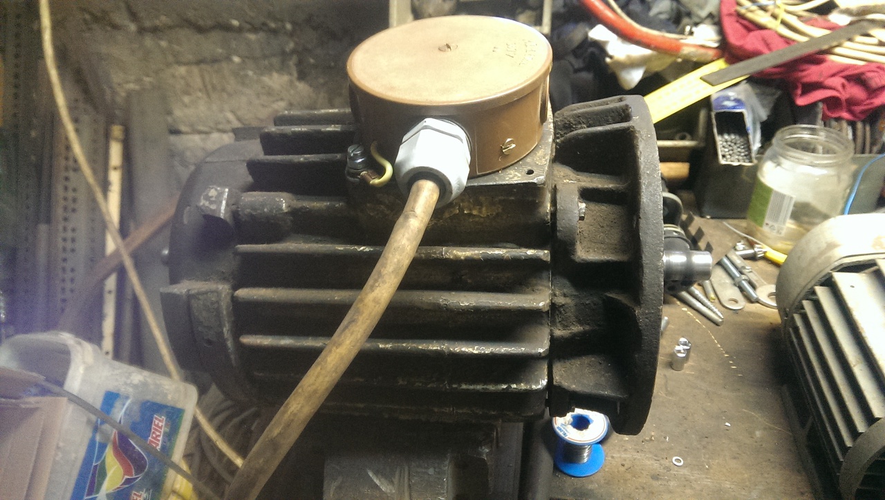

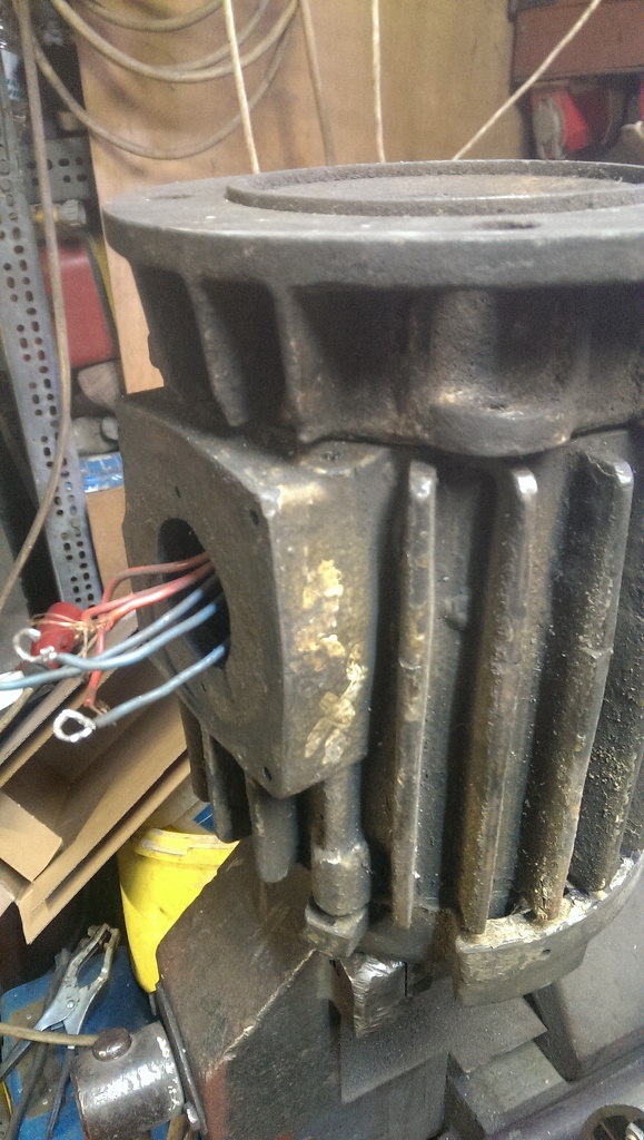

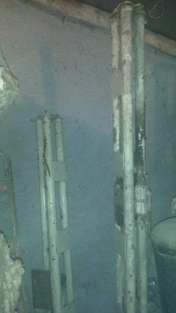

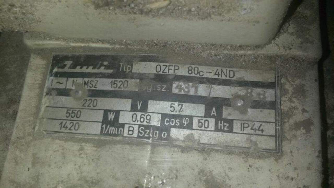

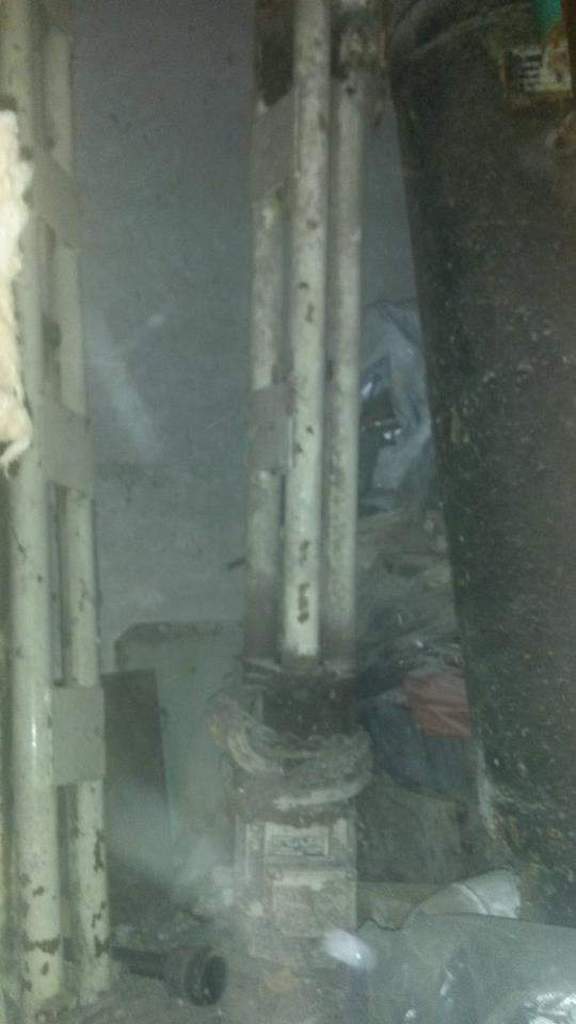

(#) efcsabi hozzászólása Ápr 26, 2015 /
Üdv! Egy imi ozf 80c-4nd villanymotorhoz tartozik valamilyen szerkezet. Ennek a beazonosításához kérek egy kis segítséget. Sajnos csak ilyen fotót kaptam én is, elég rossz minőségű tudom de hátha valaki felismeri így is.
(#) VIM válasza efcsabi hozzászólására (») Ápr 26, 2015 / 1
Szia! Ehhez tartozik egy MIHA B 60/170 jelű indítórelé és egy 80µF/280V-os kondenzátor.
(#) efcsabi válasza VIM hozzászólására (») Ápr 26, 2015 /
Köszönöm a választ, de én arra az 1-1,5 méteres szerkezetre gondoltam, azokra a rudakra ami a motorra van szerelve. Mi lehet az?

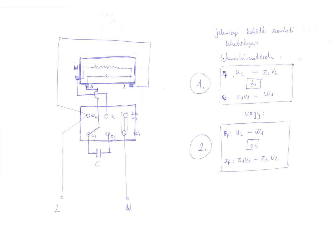

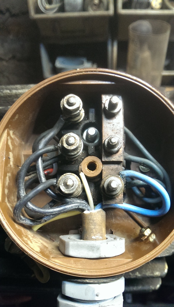

(#) metabo123 hozzászólása Máj 20, 2015 /
Van egy "IMI OZF 80c-2ND" motorom, aminek a forgásirányát kellene megfordítanom. Nincs semilyen rajzom és infóm a kapocstábla bekötéséről, így sötétben tapogatózok. Kérem aki rendelkezik ilyennel ossza meg velem.
Köszönettel: metabo123
(#) kormika válasza metabo123 hozzászólására (») Máj 20, 2015 /
Egy pár kép nem ártana a motorról, főleg a kapocstábláról. Találkoztam már olyan motorral, amit áttekertek, és belül fixen összekötötték a tekercskivezetéseket, és csak 3 vezeték jött ki a motorból, és meg kellett bontani a tekercsfejet ahhoz, hogy meg tudjam fordítani a forgásirányt.
(#) VIM válasza metabo123 hozzászólására (») Máj 20, 2015 / 1
Szia! Ezen a képen látható az eredeti bekötés erről a ca. 1LE motorról (750W), 2900f/p fordulatú és MIHA B 60/195 számú indítórelé való hozzá (vagy helyette megoldható nyomógombbal), plusz a kondenzátor a mi 80µF/280V-os. A forgásirányt az áthidalással kell megoldani és a kondenzátort is át kell kötni a megfelelő helyre.
(#) metabo123 válasza VIM hozzászólására (») Máj 21, 2015 /
Szia! Köszönöm az képet, nagyon sokat segített! Ez alapján már van elképzelésem, hogyan kell kötnöm a kapcsokat az irányváltáshoz.
Kormikának is igaza van, valószínü ezt a kapocstáblát is bolygatták már, a tekercskivezetések nem úgy lehetnek, mint a rajzodon van. Csatoltam egy ábrát, aminek a bal oldalán a jelenlegi motorbekötés van, jobb oldalon az általam feltételezett tekercsvégek kivezetései. Remélem a 2. feltételezésem a helytálló (majd egy multiméter kideríti), mert akkor elég a lemezátkötéssel áthidalni a W1-Z1V1 kapcsokat plusz a kondi egyik kapcsát áttenni Z1V1-ről Z2V2-re az irányváltáshoz. Igaz a feltételezésem?
Multival kideríthető esetleg, hogy melyik a segédfázis és melyik a főfázis (ellenállásmérésre gondolok)?

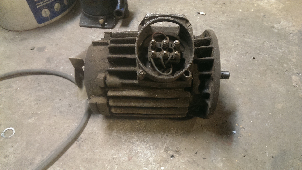

(#) laacika hozzászólása Máj 28, 2015 /
Legyetek szivesek egy kis motor beazonositásában (Egy kis Imi motor)
63-as épitési nagysága van,jelenleg szét van szedve igy a fordulatát nem tudom,persze tábla nincs rajta.
Mivel 14mm es tengely átmérővel rendelkezik igy azt hiszem HZF 63c lesz ami 370w-os vagy pedig ha 4 pólusú akkor csak 250w-os lesz,az lenne a kérdésem hogy a hornyok számából meg lehet mondani hogy 2 vagy 4 pólusú a motor?
Ja 3 fázisú motorról van szó.
Köszönöm előre is a segitségeket.
