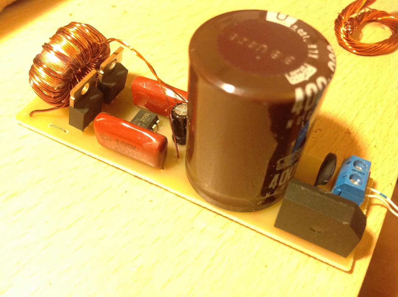

Nézzetek csak milyen kis cuki tápot csináltam még régebben, most került elő a dobozból.
