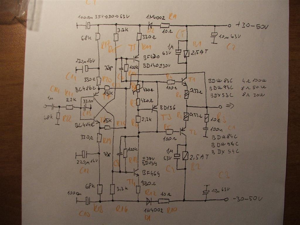

Az alábbi linken szereplő kapcsi rajzról szeretnélek titeket kérdezni! A rajz közzétevője 90W os ként írja! Szereintetek ez lehetséges +-30 voltról? 90 watt darlington

Szia! 4 ohm terhelésre szűken leadhatja a 90W-ot.

A feszültség emelését vajon mennyire bírja? pl +-40 volt? A nyák tervnél már csak 45 watto emlegetnek... Az akkor gondolom 8 ohmos terhelésénél? A hozzászólás módosítva: Feb 26, 2015
A rajzodról ez jutott eszembe.
