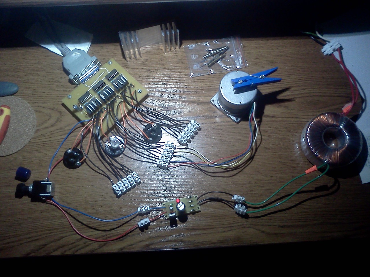

Kísérletezgettem a Vezérlővel. Sajnos az a helyzet, hogy még mindig nincs eredmény. A tekercsek ellenállása 163ohm egymás között, és a közös vezetékkel mért ellenállásuk 82ohm. Kipróbáltam izzó nélkül, nem reagált, valószínűneg csak akkor működik a vezérlő, ha égnek az izzók.
Nem ismerem a vezerlot de gyanitom, hogy atkell hidalni az izzot ilyen esetben. Ezt megtetted?

Tehát, a tekercsek 82 Ohm ellenállásúak, tehát valóban 24V/0.3A a névleges fesz/áramigényük. A két tekercset összekötve mértél 163 Ohm -ot.
Az izzókat, miután kivetted mindet, a helyüket rövidre zártad (mintha az izzók csak egy darab drót lennének)? Ez volt a kérdése tomipap-nak (a válaszod nem értettem, én legalábbis)
Az izzók egy vezetéke sem fut a GND-re, mind a U+ tápfeszre (+24V) kell hogy legyenek kötve, a másik pólusuk pedig a motor közös vezetékére (amin át 82 Ohm ellenállást mértél a többi irányba)
De most azt próbáltuk elmondani, hogy a motor közös ágát kössed közvetlen rá a +24V tápra. A hozzászólás módosítva: Feb 27, 2015
Elnézést. Kivettem az égőt és helyettesítettem egy dróttal, akkor ugyan azt a vibrációt tapasztaltam.
Nem tudom mi lehet a gond, a program beállítások elvileg megfelelnek, impulzust kap, a bekötést már többször átnéztem, és szerintem jól raktam össze. És hát a tápnak is elégnek kellene lenni szerintem.
Mi az hogy program beállítások? Most nem is kellene semmiféle programnak, még PC-nek sem közelébe vinni az áramkörödet. Egyszerűen az egyik (kitüntetsz egy motort és egy hozzátartozó áramköri részt) Step-Dir lábakhoz (4516 IC 15 és 10 láb) hozzákötsz a 4516 IC 16. lábához egy-egy 1..10K ellenállást (amit találsz otthon, nem kritikus) . Miután ez megvan, egy dróttal a GND hez érintgeted a Step (15 láb) lábat. Ekkor lép egy lépést a motor, vagy ha gyorsan érintgeted akkor akár foroghat is, nagyon lassan.
A programod lehet hogy túl gyors impulzusokat küld az elektronikának, ezért csak rángatóznak a motorok, mert nem tudnak felpörögni. A hozzászólás módosítva: Feb 27, 2015

![]() Szóval akkor a 16.lábhoz kell az 1-10k ellenállás, vagy a 10-15? Bocsi, de többször átolvastam, de nemtudtam kivenni. Esetleg az impulzusokon is lehet állítani a Mach3-ban? A hozzászólás módosítva: Feb 27, 2015
Mindkettőhöz kell egy-egy ellenállás. Tehát a 16.lábtól elindul két ellenállás, és az egyik a 10, a másik pedig a 15 lábhoz megy. A 16.láb a + tápfesz lába az 4516 IC-nek.
De ha egyszerűbb, akkor a GND-tôl (ez a 8-as láb) induljon a két ellenállás, és a 10 és 15 -ös lábhoz kössed, úgy is jó. Ekkor a Step lábat a 16-os lábhoz kell érintgetned. Tehát két jó megoldás is van, csak ne keverd. Ez mind arra kell, hogy határozott állapota legyen a bemenetnek, ne csak a levegőbe lógjon, mert úgy minden bezavarhat, sose jössz rá miért nem jó. Most látom, hogy mennyire idétlen a tápfesz kialakítása, ezért inkább 10K ellenállást használj! A hozzászólás módosítva: Feb 27, 2015

Ilyenkor, amikor teszteled így, és épp nem érsz a Step jelhez, egy voltmérôvel megmérve a motor négy tekercsébôl csak egy tekercsen mérhetsz alacsony (0-3V körüli) feszültséget, a többi hármon pedig 24V közelit kell hogy kapj. Amikor léptetsz egyet, akkor pedig egy másik lábon kell hogy mérj alacsony feszültséget, a többi hármon pedig 24V körülit. Ha az áramköröd jól teszi a dolgát.
Még mielőtt ennek nekifogtam volna, lemértem a tekercsekre hány volt megy. Ugyan azt tapasztaltam, amit írtál, csak sajnos azzal a külömbséggel, hogy 24V helyett 14,8V volt a tekercseken.
Kicseréltem az égőt, 2,4w- osra, azzal már 21,4V van a tekercseken. De többet mérni nem tudok, mindig ugyanúgy vibrál, nem vettem észte, hogy most jobban virbálna, esetleg jobban kilengene a tangely /egy csipesz van rajta, látom hogy mozog/ A hozzászólás módosítva: Feb 27, 2015
Szóval akkor nagyobb izzót szerezni

A tekercsen az izzo nélkül ha a FET kapcsol akkor 24V-nak kell lennie. Minden más hiba. Ha nincs 24 V akkor nem jo a FET vagy nem jol kapcsol vagy a tápod nem képes leadni 24V-t. Ezt kéne kideritened már 3 napja.

Még egyszerübben a FET meg a tekercs közös pontján vagy 24V lehet vagy kevesebb mint 2-3V. Ezt kéne megmérned. Bármilyen állapotban legalább egy FET-n nulla közeli feszt kéne mérned.

A 4 FET közül legalább 1-n kevesebb mint 2-3 V-nak kell lennie a többin 24-nek. Ezt mérd le légyszives!
Leszedtem a PC-ről, és rákapcsoltam a feszültséget. Mind a 4 FET középső lábán, ami össze van kötve a diódával 24V van. Ha véletlenül a mérőpálca végével összekötöttem a FET G és D lábait, akkor lépett a motor valamerre és felvillant az égő. Szégyenlem magam, hogy ilyen amatőr hibát csináltam...

Elvagyok átkozva ezzel a projekttel. Árammérés közben sikerült kisütni a FET-eket, és szerintem az IC-k is elmehettek...
Aztis mértem, már mindent mértem a fet-ektől kezdve mindent, és nemtudtam rájonni. De 250mA korul volt csak a tekercseken és 21.2V...
Gondolom az kevés, az kevésnek látszott, hogy mennyen a 24V/0.3A motor
Mert nem vagy konzekvens és nem hallgatsz ránk.
Feszt kellett volna mérned a kezdet kezdetétől és mindössze 4 helyen a PC nélkül. Áramot minek mérsz? Már Ohm úr igen régen megmondta, hogy 24V-rol 80 Ohmos tekercsbe kb. 0,3 A folyik. Ezen nincs mit mérni. Ha leírtad volna ide, hogy mit mértél pl.: F1. - 22V F2. - 22V F3. - 2V F4. - 2V. Ez a 4 mérés mindent pontosan leírt volna. Mindenkinek minden világos lett volna. *** A 21,2 V bőven elég lett volna mielőtt minden elégettél. Most kezdheted elölről. A hozzászólás módosítva: Feb 28, 2015
