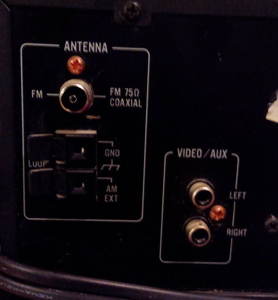

(#) tarnagy hozzászólása Márc 2, 2015 /
Elnézést, hogy teljes mértékben laikusként kotyogok, de lenne egy kérdésem a hozzáértőkhöz.
Adott egy régi JVC masinéria (CD, rádió, 2 kazettás magnó), melyben már csak a rádió működőképes. Van ellenben két kiváló hangzsóró hozzá! A kérdésem: meg lehet-e buherálni valahogyan, hogy a két hangszórót az asztali PC-hez használhassam??
Ha valaki válaszol, nagyon megköszönöm!
(#) eSDi válasza tarnagy hozzászólására (») Márc 2, 2015 / 1
Persze, hogy van rá mód! Ha nincs a készüléken AUX bemenet, akkor én a CD audió vezetékét keresném meg és arra kötnék 2db RCA aljtazot és a hátoldalán rögzíteném. Erre meg közvetlenül rá lehet kötni a hangkártya kimenetét.

(#) tarnagy válasza eSDi hozzászólására (») Márc 2, 2015 /
Nagyon köszönöm, az én csekély tudásommal ugyan, de megpróbálom! Ha valami nem megy, akkor kérdeznék újra, ha nem gond...
Írtad az AUX-ot. Így fest a doboz hátulja. Mi a teendő ez esetben?
Szerintem folytassuk privátban, mert ez már nem ide tartozik. Amúgy ott az AUX, csak azt nem írták, hogy ki, vagy bemenet. Mi a készülék típusa? Hátha ki lehet deríteni.

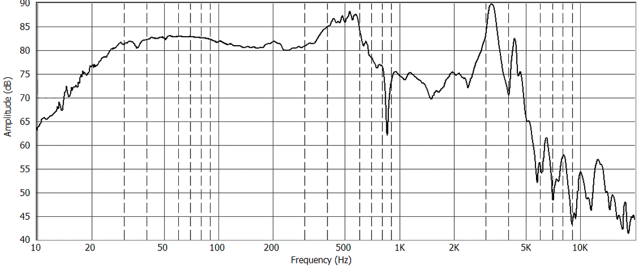

(#) azrob hozzászólása Márc 4, 2015 /
Üdv! Sikerült végre beszereznem egy SAL BEAST 300 -as hangszórót. Nem szeretnék csalódni a legelső kedvenc hangszórómban, ezért fordulok felétek. Milyen ládát lenne érdemes építeni neki? Esetleg ha valaki tudna küldeni egy ládatervet azt megköszönném. Mit lehetne belőle kihozni és mekkora teljesítményű erősítő lenne az ideális?

(#) P_Laszlo válasza azrob hozzászólására (») Márc 4, 2015 /
A dobozméretek körülbelül jók, de a hangszóró valós paraméterei eltérőek a forgalmazó által megadottól. Jellemző az alacsony (sokkal alacsonyabb) érzékenység, az egyedi mérések szerint.
Type: Standard one-way driver
Company: SAL
No. of Drivers = 1
Fs = 25.72 Hz
Qms = 7.072
Vas = 48.9 liters
Cms = 0.177 mm/N
Mms = 216.2 g
Rms = 4.942 kg/s
Xmax = 7 mm
Xmech = 15 mm
Sd = 441 sq.cm
Qes = 0.954
Re = 7.8 ohms
Le = 4.426 mH
Z = 8 ohms
BL = 16.9 Tm
Qts = 0.841
1-W SPL = 81.4 dB
Ezért nagy bemenőteljesítmény szükséges a megfelelő hangnyomáshoz, és nagyon fontos a biztonságos működtetéshez a stabil, alacsony torzítás mellett nagy kimenőteljesítményű erősítő. Nagyon sok ilyen hangszórót megégettek annakidején pont emiatt.
(#) andras99 válasza P_Laszlo hozzászólására (») Márc 4, 2015 /
Megkérdezhetem mi okozza azt hogy 500Hz-en nagy kiemelés van, 850Hz-en pedig nagy beszakadás? Én egy 12" no-name PA hangszórónál mértem ilyesmit, ha jól emlékszem pontosan 6dB-t emelt aztán 6dB-vel szakadt be. A hangja kétutas konstrukcióban eléggé zavaró tud lenni ebben a tartományban (is )...
