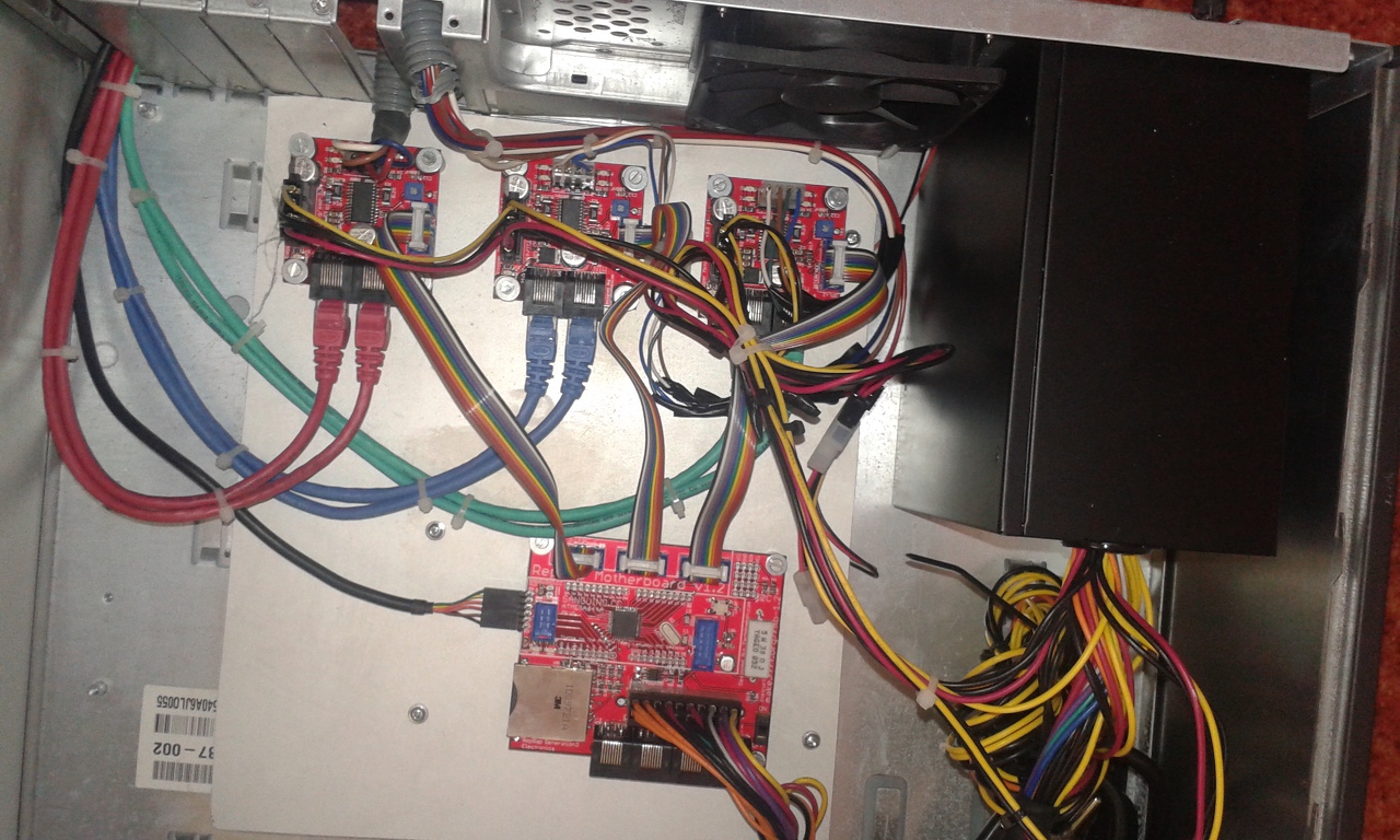

Probléma megoldva kaptam egy ilyen tápot, 3x 12V / 16A-t tud.
