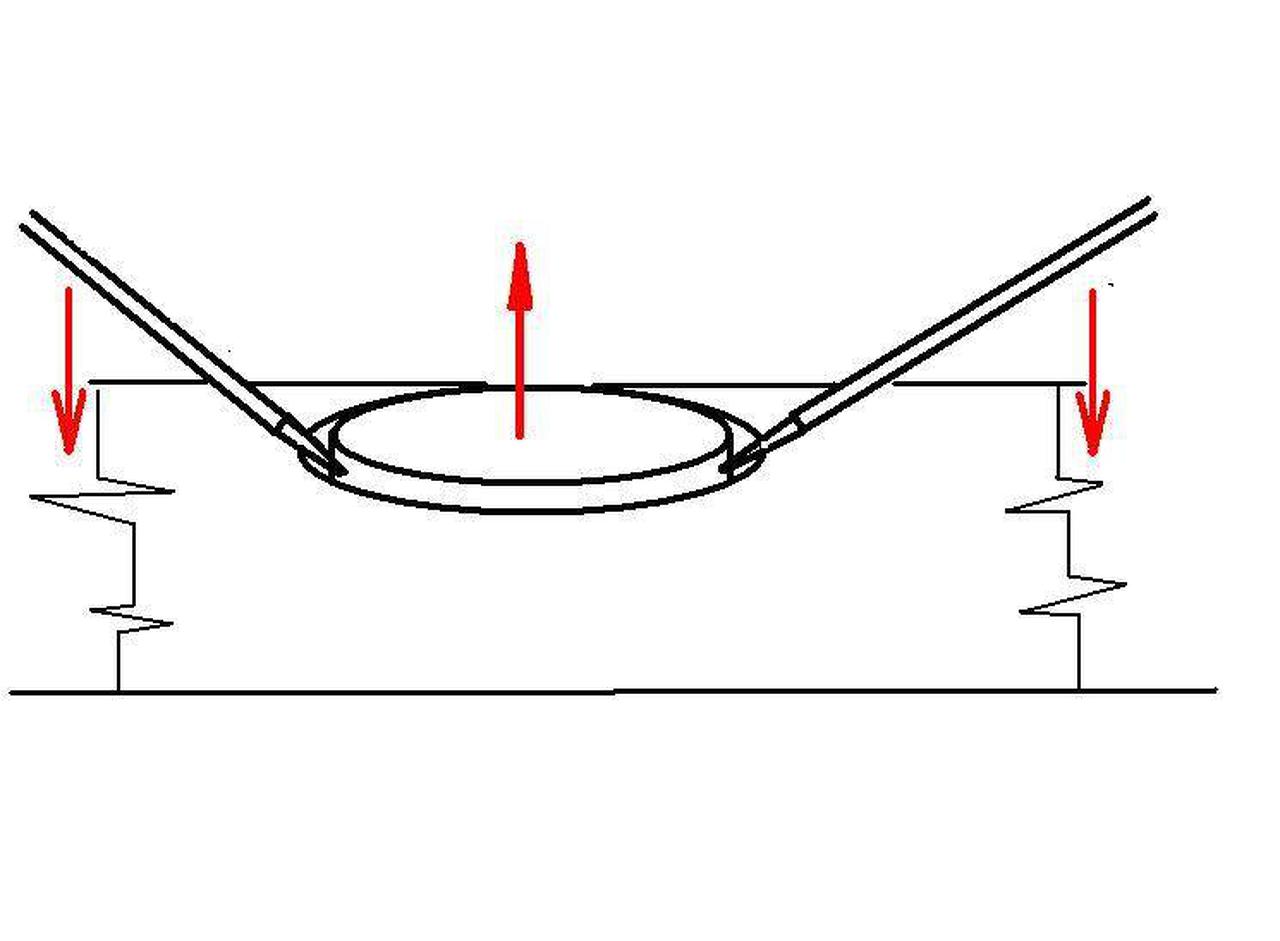

A következő lenne a problémám: Skoda Octavia 1.4 (2003-as) autónak a hátsó ajtaját nem tudjuk kinyitni, kp-i zárral működött. Az össze többi ajtó nyílik, de van amikor automatikusan magától bezár. Pl.: 3 ajtó nyitva volt, egyet simán becsuktunk és lezárt. Azt az egy ajtót sehogy nem tudjuk kinyitni, így nem tudjuk szétszedni sem. Volt már valakinek hasonló problémája? Ha igen mi lehet a megoldás és ez mennyire költséges dolog? Szükséges a szerelő? Ha valaki tud rajzot küldeni a kp-i zárról azt is megköszönném.

Szia! Ha így rátalálsz a képekre, akkor sok mindent megtalálsz az ajtó szétszedéséről és a zárról és annak esetleges hibáiról. A nyitás az elég körülményes, hogy ne legyen roncsolásnak nagyobb nyoma, de legegyszerűbben az ábrán látott módon lehet a reteszt felhúzni, árammentes állapotban, az az ki kell venni a kpz. biztosítékot erre az időre, nehogy a motor a zárásba erőltesse a stiftet. A biztosítékok kiosztásáról is találni képet .....

Jut eszembe, hogy talán nem is kell rajztű, elég kell legyen az F5-F6 biztosíték kivétele és a belső kilincset kell megnyitni, mert ez tolja fel a retesz alaphelyzetbe. A biztosítékok a táblán balról az 5. oszlopban egymás alatt vannak a kormányoszlop bal oldalán az ajtót kinyitva a műszerfal oldalában.

Szia! Köszi a választ megpróbáltuk amit leírtál, de az a gond hogy a biztosíték kivétellel sem nyílt ki az ajtó mert a reteszt a motor mindig visszahúzza. Az lenne a kérdésem hogy mechanikusan így nem-e lehetne kinyitni vagy hogy a központi zár ajtón belüli felépítéséről nem e kérhetnék képet? Előre is köszi
