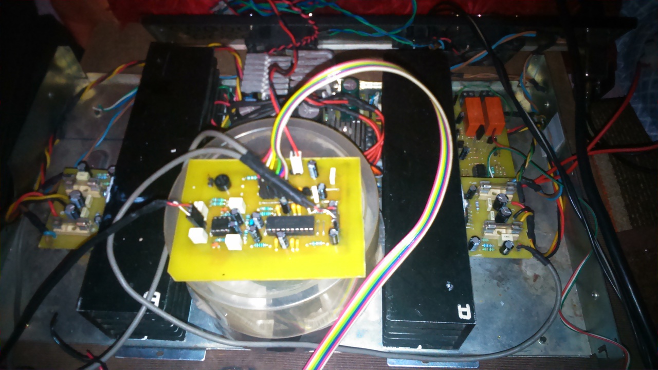

Üdv. Megépítettem újra az áramkört - ezt most szabadkézzel rajzoltam mert kifogyott a toner... Össze is raktam, élesztettem, mértem. Beüzemelés után közvetlen baromi nagy búgás - gondolom a vezetékezés miatt, ez majd orvoslásra kerül...
Aztán próba: - a magas hangszín szuperül üzemel. - a mély hangszín elég satnya... Az első feléig érzékelhetően állítja, utána semmit sem. - a balance sem úgy működik ahogy kellene, mivel mindkét irányba tekerem a potmétert, és mind a két hangsugárzóban halható a teszt zene. - a hangerő is érdekes, mivel nem teljesen nullára veszi le a hangerőt, hanem egy gyenge kis muzyika szól ugyanúgy. A potmétereken lemértem a feszültségeket: maximum állásban 5,6V, minimum állásban pedig 0V. Most vagy én vagyok pancser, vagy valami megint nem jó... Ja és a műveleti erősítőt kicseréltem, de mind a két típussal ugyan ezt csinálta. A hozzászólás módosítva: Márc 29, 2015
A tápfeszültséget igen alaposan meg kell szűrni, legjobb feszültségstabilizátorral. Innen szokott bejönni a búgás. A hullámos táp miatt a feszültségvezérelt szabályzók is rendellenesen működhetnek. Készíts fotó az összeállításról!
A tápot az erősítő saját tápjáról veszem le, egy direkt erre a célra kialakított körről. 7812-vel stabilizálva, 100n-val szűrve. Mindjárt készítek képeket.
Ugye csak a fotó kedvéért van a trafó tetején?
Igen, csak a fotó kedvéért. az eredeti helye a jobb oldalon van. De folyamatban van egy réz árnyékoló palást készítése a trafóhoz. A zúgást már kiküszöböltem, kicseréltem a jelkábelt. De hangszínekkel kapcsolatos probléma még fenn áll.
A mély szokatlanul kevés, a magas tökéletes, a balance-nál ha letekerem az adott oldalra akkor is szól halkan, a hangerőnél is teljesen 0-án van, és akkor is szól halkan. mind a 4 potméter 50k lineáris. A hozzászólás módosítva: Márc 29, 2015
