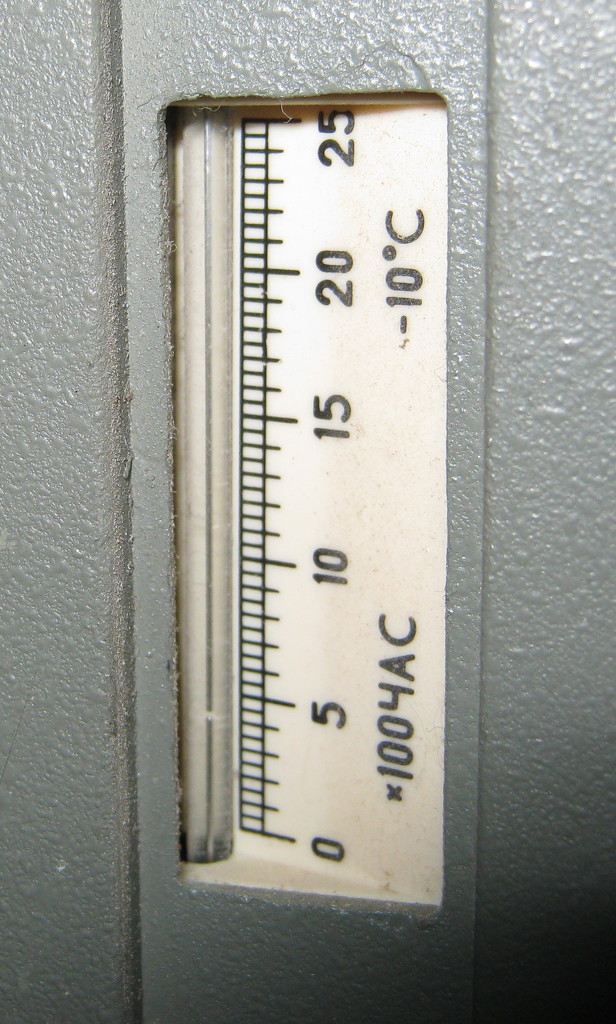

Üdvözlet!
Lenne egy kérdésem, amire a nagy hálón nem tudtam választ találni.
Orosz szkópokon látni higanyos üzemidő mérőt. Ezt úgy kell elképzelni, hogy a csőben a higany teljesen végig látható, csak egy nagyon pici szakaszon van megszakadva. Ez a szakadás vándorol a használat során az időskálán fölfelé.
Milyen módon működik ez a mérés?
(#) Peter65 válasza mateatek hozzászólására (») Ápr 8, 2015 / 1
Üdvözlet!
Egy gondolat:
A szakad szakaszon a higany felületek párolognak, illetve lecsapódnak, a környezeti hőmérséklet, a bent lévő nyomás és egyebek függvényében. Így kialakul egy dinamikus egyensúly. Az elpárolgott és lecsapódott részecskék közül az alulra csapódott részecskéknek alacsonyabb az energiája a gravitáció miatt, ezért egy kicsit mindig több csapódik le alul. Ezért "mászhat" felfelé a szakadás. Ha így van ahogy gondolom, akkor vízszintesen nem működik a dolog, illetve még mielőtt teljesen felérne a szakadás, az üzemóra mérő fejtetőre forgatásával "nullázható".
(#) mateatek válasza Peter65 hozzászólására (») Ápr 8, 2015 /
Igen, a higany oszlop függőlegesen áll. Persze, ezt a tényt feliratozáskor nem vették figyelembe.

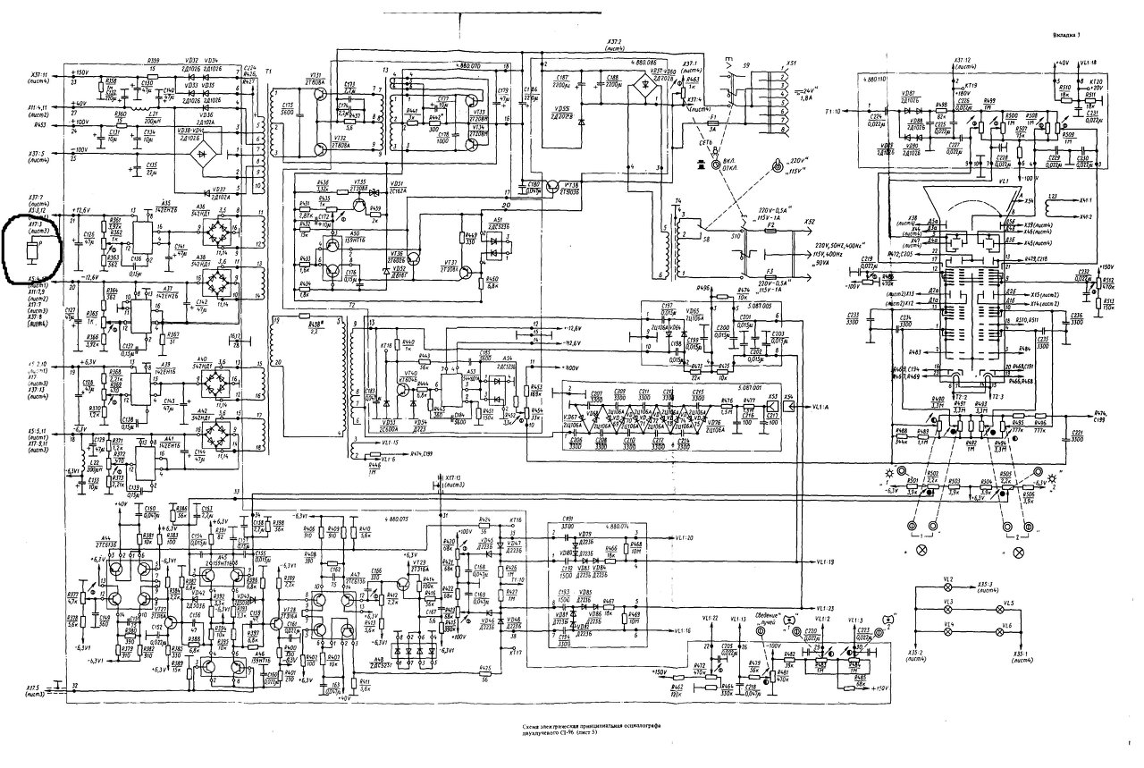

Ha benézek a rácson, akkor látható, hogy két szál vezeték megy a mérő belsejébe, vélhetőleg a tápegység felől. Talán az fűtheti?
A kapcsolási rajzon van egy általam ismeretlen objektum feltüntetve, a bal szélen, bekarikázva. Ez lehet a mérő jele.
Ha DC feszültség van rákötve, akkor meg lehet hogy a higany elektro-potenciálja befolyásolja a párolgás-lecsapódás irányát. Ez esetben polaritás váltással lehetne a rés vándorlási irányát megfordítani.
Köszönöm a választ. Igazából nem akarom befolyásolni a mérést. Csak nem értettem a mérés működését, és furdalt a kíváncsiság.
