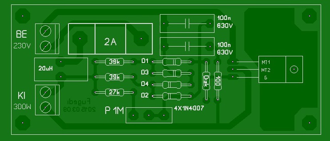

Az 1-es lesz a legjobb. Hiszterézismentes és a kommutációt elősegítő R4-C2 is benne van.
Az 1-est megépítettem, villanykörtével teszteltem, szépen teszi a dolgát. Az ismerősöm varrógép motort kötött rá, azzal is működött. Mellékelem a nyáktervet. Kisebbre is meg lehetett volna csinálni, de nem volt cél. 300 W-nál tudhat jóval többet, a triak típusától függően. A hozzászólás módosítva: Márc 31, 2015
Oké, kösz. A zajszűrő induktivitás ferrit magjának mekkorának kell lennie? Egy kb. keresztmetszet is megtenné. Amiket eddig láttam ilyen zajszűrőt annál egy magon 2 tekercs volt ellentétes irányba feltekerve olyan pl nem jó illetve az jobb mint az egy tekercs egy magon?
Kösz, de én mindig szeretek saját nyákot tervezni attól függően milyen darab nyákom van itthon és milyen dobozom van. A triakokat lehet párhuzamosítani?
Egy nagyobbacska PC-táp hálózati szűrője lehet az irányadó.
