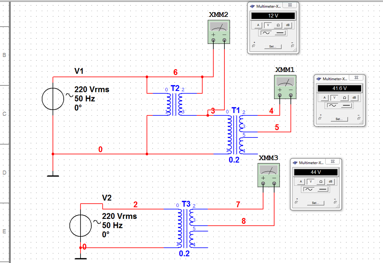

Van még ezer évvel ezelőttről 2db "Urbán" féle egységcsomagból összerakott panelem. Találtam egy trafót ami talán jó lenne hozzá, de a szekunder feszültsége 42 V ha minden igaz, ami ugyebár egyenirányítva és pufferelve igencsak átlépi a leírásokba megadott 50 V-ot. Szerintetek elviseli ezt a pluszt?
(#) Orbán József válasza Pali79 hozzászólására (») Ápr 3, 2015 /
Nem lehet tudni...Milyenek a tranyóid a végén?
(#) Pali79 válasza Orbán József hozzászólására (») Ápr 3, 2015 /
BD249C és BD242C
Hm... talán.
A trafón nem tudsz változtatni, gondolom 2x42V?
Igen 2×42V. Az a baj, hogy olyan toroid aminek ki van öntve a közepe gyantával, nem nagyon lehet szétszedni.
Esetleg alkatrészcsere a panelon?
A hozzászólás módosítva: Ápr 3, 2015
Egy megoldás, kb. 10%-os csökkentésre, próbáld ki.
230/12V~40-50VA trafó szekunderét belekötött a toroid primerjébe. Attól függően, hogyan van bekötve, hozzáad, vagy levon a primer feszültségéből 12V-ot. Ha ez nem elég, ugyanígy 24V-os trafóval próba.
Akkor máris 50V=nál vagy és nyugodtabban alszol.
(#) Alkotó válasza Orbán József hozzászólására (») Ápr 3, 2015 /
A megoldás akár működhet is, mint egy soros fojtó, de mégis van egy kicsi ellenérzésem. A bekötött kis trafó szekunderjére kerülő feszültség, nagyjából a soros tekercsek ellenállásainak arányától fog függni. Szerencsétlen esetben, akár a 12 V-os tekercsre juthat mondjuk 40 V, ami önmagában nem is lenne túl nagy baj, de ekkor a kis trafó eredeti primerjén már nagyon magas lesz a feszültség (kb. 750 V), olyan magas, ami már szigetelési és átütési kérdéseket vet fel.
(#) Orbán József válasza Alkotó hozzászólására (») Ápr 3, 2015 /
Én nem fojtóként értem, hanem trafóként azt a trafót. Tehát megkapja a hálózatot, ami a szekunder oldalon 12(24)V-ot létesít, ezzel trükközök a bekötési iránnyal, hozzáadom, levonom ezt a feszt a toroid primerjénél. Nyilván le akarjuk, úgy bekötendő.
Elnézést, ha nem voltam körültekintő a leírásomba az imént.
Egy valamilyen kapcsolási rajzba le tudnád ezt nekem rajzolni, mert nem nagyon értem mit kellene, hova kötni.
(#) czibulak válasza Pali79 hozzászólására (») Ápr 3, 2015 /
Valahogy így.
Tovább lehet variálni, ha akarod.
