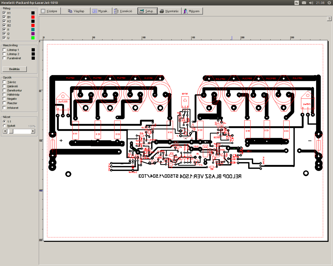

Betettem már 2 pár végtranyót,úgy is csinálja,a tápegység nem lehet,tutira az tökéletes,és a többit is ezzel próbáltam.Ez nem susogás,hanem mint a rossz potméter olyan kattogó,pattogó hangot ad.De halkan nagyon.

Nagyon rendszertelenül hallani,inkább látom a hibát a volt mérőn ahogy ingázik a kimeneti egyenfesz 4-8mV ot.
Közben összeraktam a másikat,és végtranyók nélkül tökéletesen működik nem mászkál az egyenfesz stabilan 0.00 mV

Ha most lehetne káromkodnék,a 47pf kondikat cserélgettem,az MJE350 lábánál,és ahogy cseréltem jobb lett,cseréltem még egyszer harnadjára most pedig jó lett.00.0-00.2 között ingázik mV ban.Most pedig minden pikosat porcelán,fóliára cserélek.
